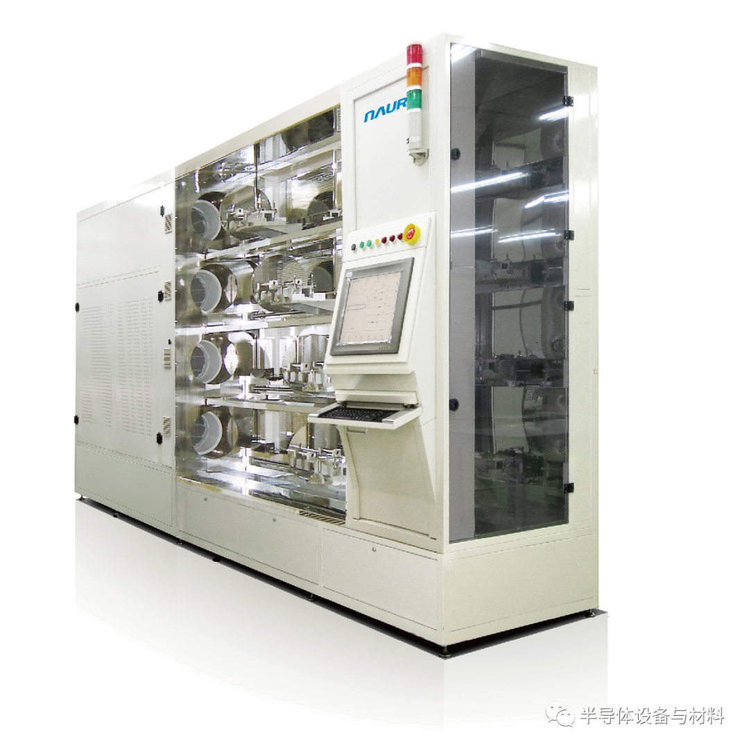

一篇文章读懂低压化学气相沉积(LPCVD)的图1
低压化学气相沉积设备的外观
顾名思义,化学气相沉积(CVD)就是通过气体混合的化学反应在晶圆表面淀积一层固体膜的工艺,这是常在半导体制程中使用的技术。CVD技术具有淀积温度低(500℃~1100℃)、薄膜成分与厚度易控、膜厚遇淀积时间成正比、均匀性与重复性较好、台阶覆盖优良、操作简便、使用范围广泛等一系列特点。半导体中常用的淀积膜有二氧化硅、氮化硅、多晶结构的硅甚至金属膜。

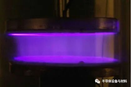

一篇文章读懂低压化学气相沉积(LPCVD)的图2
真空条件下,气体更容易被电击成等离子体产生辉光放电现象
5.当真空遇到化学气相沉积
很明显,化学气相沉积是气体之间的反应,将真空条件(如20~133Pa)引入后,真空下的气体可以被更精确的控制、反应氛围更为洁净、湍流大幅减少、分子自由程加长更利于均匀性、加速反应速度等。这些优势集于一身的化学气相沉积,就是今天我们要介绍的主角——低压化学气相沉积Low Pressure Chemical Vapor Deposition,简称为LPCVD。

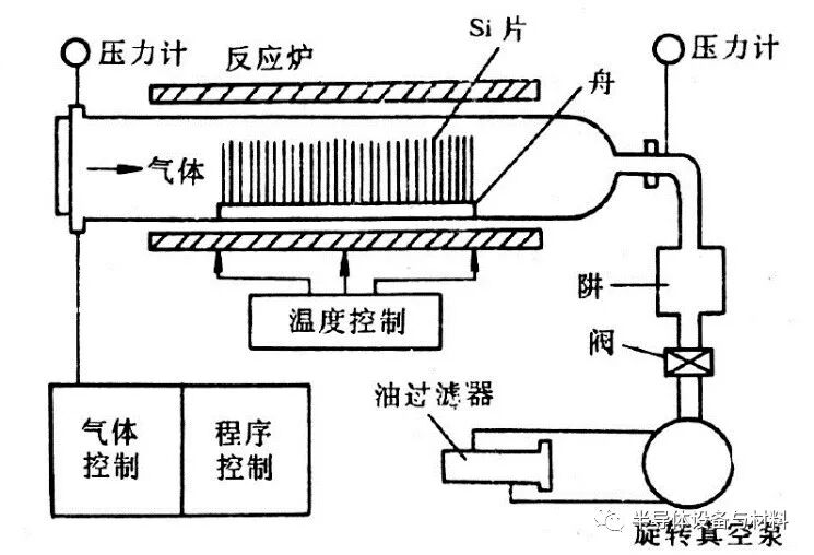

低压化学气相沉积法(Low-pressure CVD,LPCVD)的设计就是将反应气体在反应器内进行沉积反应时的操作压力,降低到大约133Pa以下的一种CVD反应。LPCVD设备示意图如下图所示。
一篇文章读懂低压化学气相沉积(LPCVD)的图3
LPCVD结构示意图
LPCVD压强下降到约133Pa以下,与此相应,分子的自由程与气体扩散系数增大,使气态反应物和副产物的质量传输速率加快,形成薄膜的反应速率增加,即使平行垂直放置片子片子的片距减小到5~10mm,质量传输限制同片子表面化学反应速率相比仍可不予考虑,这就为直立密排装片创造了条件,大大提高了每批装片量。
以LPCVD法来沉积的薄膜,将具备较佳的阶梯覆盖能力,很好的组成成份和结构控制、很高的沉积速率及输出量。再者LPCVD并不需要载子气体,因此大大降低了颗粒污染源,被广泛地应用在高附加价值的半导体产业中,用以作薄膜的沉积。
