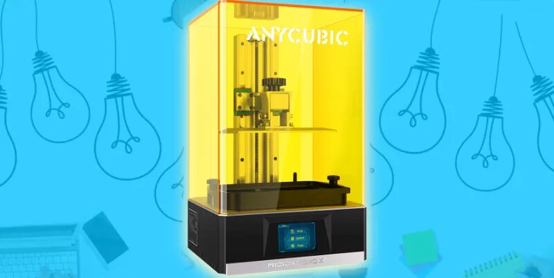

光固化3D打印机调平操作方法
以Anycubic Photon为例
使用工具:调平白纸(A4纸),M3内六角扳手
调整打印平台
取出打印平台,用扳手拧松打印平台顶部的固定顶丝。
安装打印平台至平台支架,拧紧红色的平台固定旋钮。
如高度不足无法安装,点击“工具”→“移动Z轴”选择“1mm”或“10mm”上升Z轴,直到平台能装入到支架上。

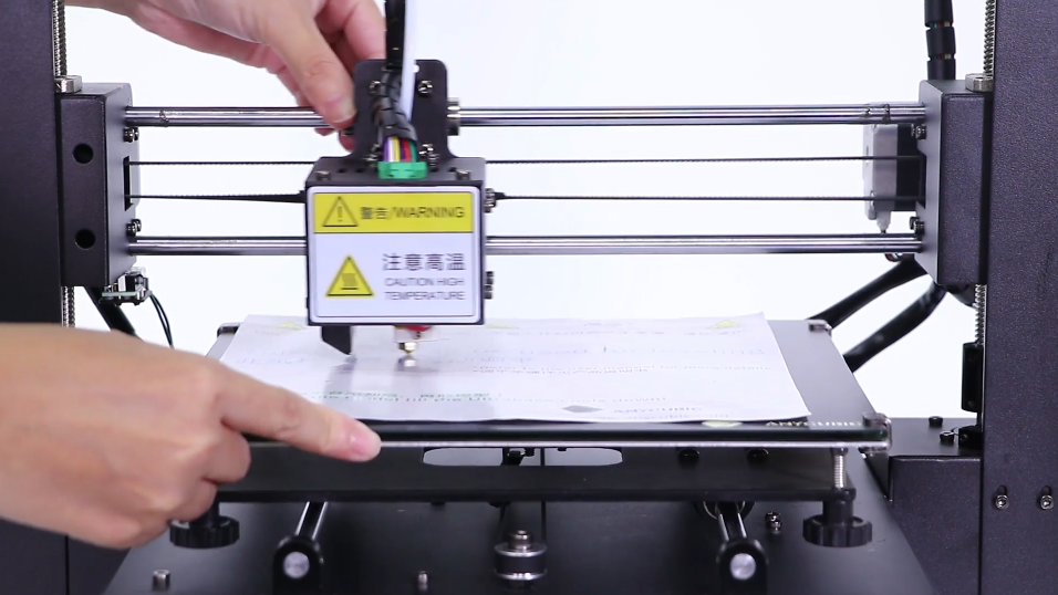

FDM 3D打印机调平操作方法
以Mega S为例
使用工具:调平白纸(A4纸)
调整打印平台
检查并确认喷嘴尖端下方没有残留耗材,打印平台要保持清洁干净,否则会影响调平准确性。
操控屏返回至主界面,点击:工具→归零→Z轴归零,Z轴停止下降归零后,Z轴电机将固定锁紧。
利用A4纸调平
使用随机附带的调平纸或者A4纸,放置于打印平台左下角。
04
调节平台底下调平螺母,顺时针方向拧松螺母,此时平台上升;逆时针方向拧紧螺母,则平台下降。
05
使喷嘴底部距离平台一张纸的距离,喷嘴与纸张刚好接触,移动时与纸张有摩擦阻力又能顺利移动即可。
06
按以上步骤完成其它三个边角及平台中心4个点的调平。以对角线移动打印头,确认喷嘴与打印平台均为一张纸距离。
注意事项
不是吧!不是吧!你还没有掌握3D打印机的正确调平方法?的图6
⚠️在调节调平螺母时,手不要压着平台,避免影响调平的准确性。
⚠️如有必要,可按对角线移动打印头和打印平台进行1~2次的调平动作。
⚠️移动打印头时,必须用纸将其隔开着移动,避免喷嘴刮伤打印平台。
