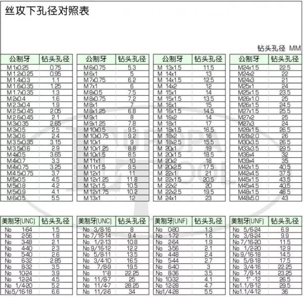

加工中心加工时 丝攻底孔计算公式:
切削丝攻
下孔径=丝锥公称直径-螺距
例如:
M10*1
丝锥下孔径=10-1=9MM大的钻头
铜铝等有色金属的切削丝攻下孔径要稍大于这个数值
以M10*1为例,底孔可以大0.1MM到0.15MM,就是9.1MM到9.15MM)
挤压丝攻
下孔径(钢铁等黑色金属)= 丝锥公称直径-0.53*螺距
例如:
M5*0.8
下孔径=5-(0.53*0.8)=4.576MM大的钻头就可以
铜铝等有色金属= 丝锥公称直径-0.53*螺距
例如:
M5*0.8 下孔径=5-(0.43*0.8)=4.656MM大的钻头就可以了。
下图是数控学习网为你提供丝攻下孔对照表:
