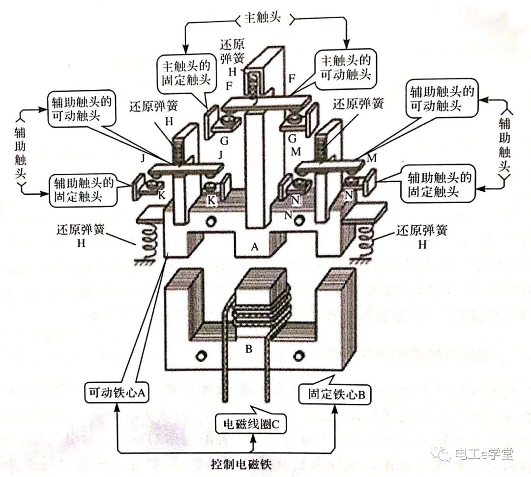

1、 结构
(1) 电磁机构:一般由线圈、动铁心和静铁心组成。
(2)触头系统:一般由主触头和辅助触头组成。主触头主要用于接通主电路,通常为三对常开触点。而辅助触头主要用于控制线路。故又称联锁触点,一般常开、常闭各两对。

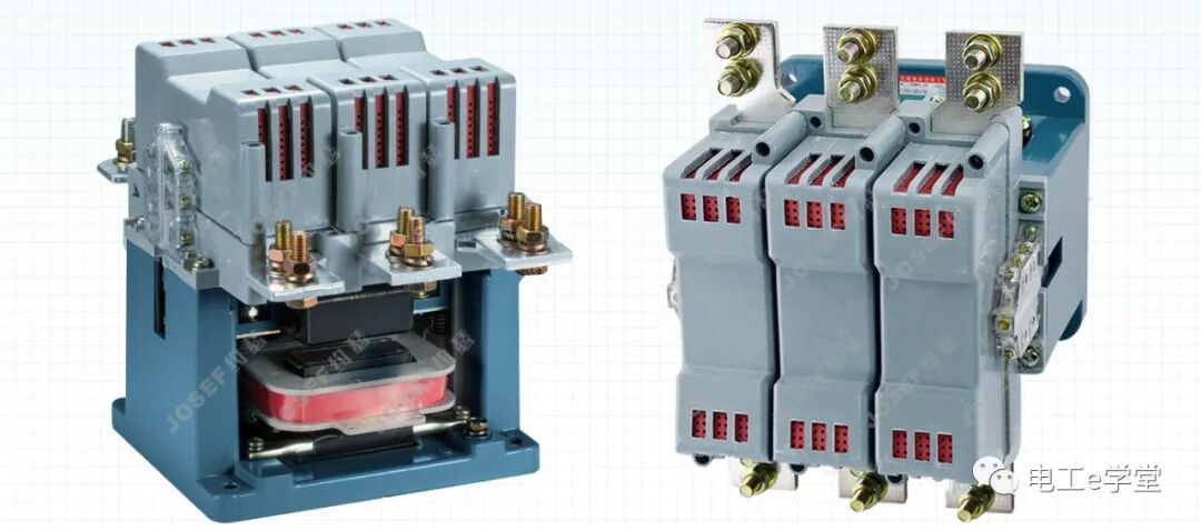

(3)灭弧装置:对于容量较大(一般10A以上)的都有专门的灭弧系统。而小容量常采用双断口桥式触头灭弧。
(4)其他辅助部件:外壳、弹簧、短路环、传动机构等。
交流接触器常见故障处理方法及使用维护的图1
2、 工作原理
  交流接触器的工作原理是当线圈通电时,静铁芯产生电磁吸力,将动铁芯吸合,由于触头系统是与动铁芯联动的,因此动铁芯带动三条动触片同时运行,触点闭合,从而接通电源。当线圈断电时,吸力消失,动铁芯联动部分依靠弹簧的反作用力而分离,使主触头断开,切断电源。

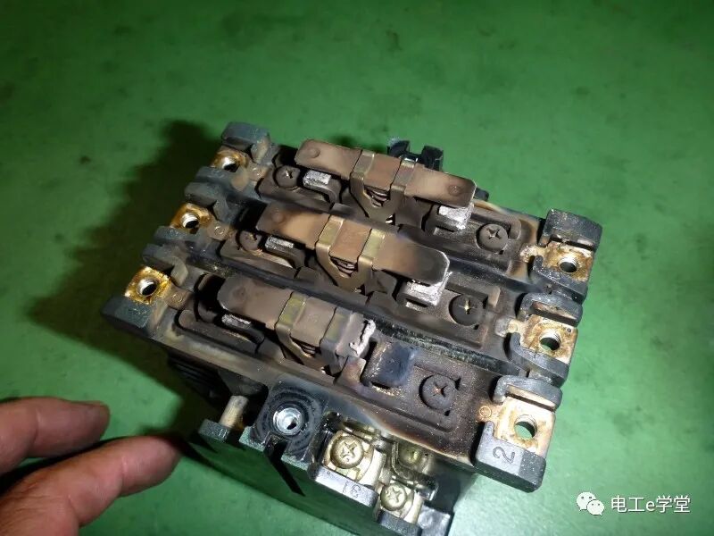

(1) 触头熔焊:动、静触头接触面熔化后焊在一起不能分断的现象,称之为触头熔焊。这种情况一般发生在操作频率过高或者过负载使用、负载端短路、触头弹簧压力过小、机械卡阻等。当出现这些情况时,可以通过调换合适的接触器或减小负载、排除短路故障更换触头、调整触头表面压力、将卡阻物排除掉。
(2) 触头过热或灼伤:是指工作触头的发热量超过了额定温度造成触头过热或灼伤。这种情况一般由以下情况引起:弹簧压力过小、触头上有油污、环境温度过高、触头用于长期工作制、工作电流过大造成触头断开容量不够。我们可以通过调节触头弹簧压力、清理触头表面、接触器降容使用、调换容量较大的接触器。

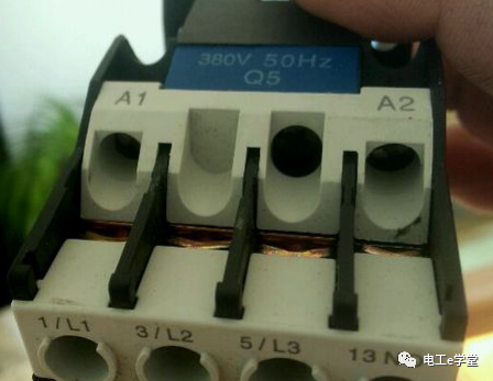

(1) 线圈过热烧毁:线圈过热烧毁一般情况是因为线圈匝间短路,或者是使用时参数和实际上不一致,比如额定电压和实际工作电压不符合。还有一种可能是铁芯机械卡阻,出现这种情况,只要把卡阻物排除掉即可。
(2) 通电后不吸合:一般情况下,可以先检查线圈是否断线。在断电情况下,可以利用万用表测量线圈是否有阻值。阻值是否在规定范围内。

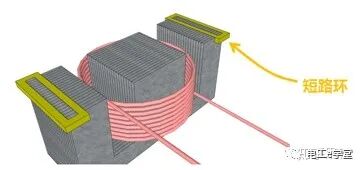

①短路环损坏,可通过更换短路环即可排除
