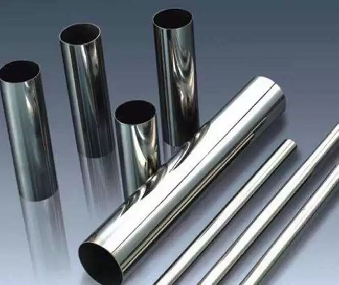

不锈钢为啥不生锈?304、304L、316、316L的区别在哪?的图1
