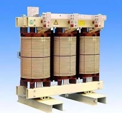

19世纪中期,应用电磁感应原理制成了世界上第一台配电变压器。最初制成的配电变压器以及其后的一段时间内制造的变压器,均是以空气为绝缘介质的干式变压器。随着电力系统升级改造,电压等级不断提高,人们发现利用矿物油作为变压器绝缘介质能较好的提高绝缘耐电强度,从而产生了油浸式变压器。
20世纪60年代,要求防火的场所大量增加,如高层建筑,地铁及矿井内部等场合日益增多,人们对变压器的安全性提出了越来越高的要求。为了满足防火要求,各国的变压器制造厂家都在寻找矿物油的代用品,但都因为某种原因没有很好的应用。于是去寻找新的替代物。因此导致生产并安装使用大量干式变压器。

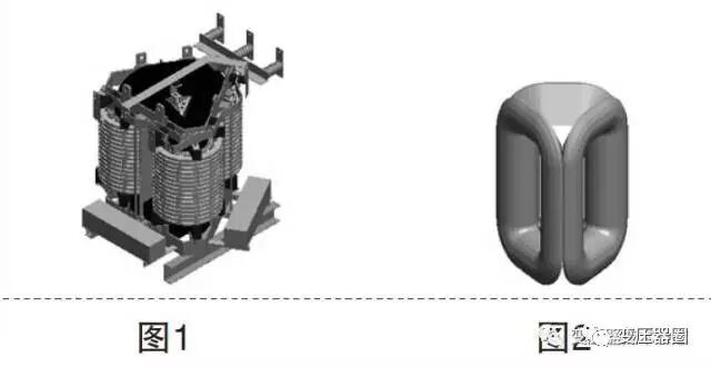

本文介绍一种新型非包封空气绝缘干式变压器(图1),其产品结构、工艺融入现有最先进技术,使产品具有安全、可靠、节能、环保、成本等五大优势。

新型非包封空气绝缘干式变压器采用立体卷铁心(图2)。立体卷铁心由三个相同的单框拼合而成,每个单框由若干根料带依次连续卷绕而成,拼合后的单框经过固化和绑扎工艺处理,保证铁心成为一个牢固的整体。实践证明,立体卷铁心的独特结构和工艺决定其具有较高的抗短路能力,且铁心无尖角,使零 局放成为可能。

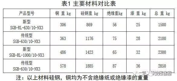

新型非包封空气绝缘干式变压器具有明显的成本优势,本文将给出一组对比数据(表1)供同行厂家参考。有关立体卷铁心变压器的节材原理,海鸿电气在《S13立体卷铁心变压器基本特性浅析》一文中作了详细论述,这里不再累述。
【探讨】浅谈非包封空气绝缘立体卷铁心干式变压器的图3
由表1可知,新型非包封空气绝缘干式变压器与传统型对比,铜重平均下降15.8%,硅钢重平均下降25.3%。
