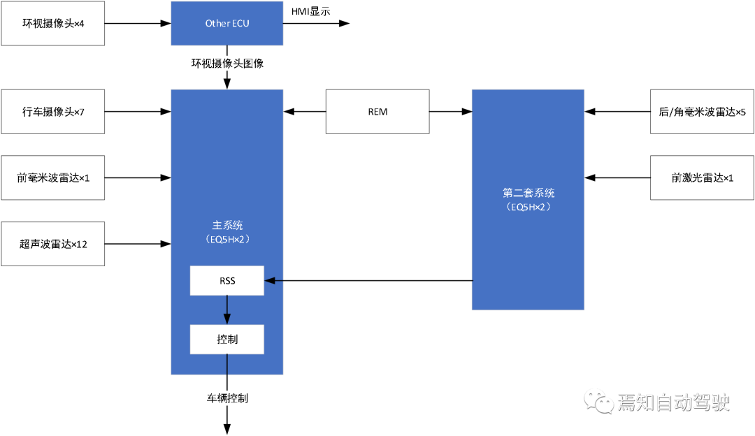

EQ5H是Mobileye即将量产的下一代感知芯片,算力达到24TOPS。基于EQ5H的Mobileye Drive架构将配备两个ECU,每个ECU配备两颗EQ5H,具体参见下图4。
Mobileye自动驾驶技术(三):Mobileye Drive的图4
  图 4  基于EQ5H的Mobileye Drive
由于EQ5H的算力限制及功能缺憾(无法完成环视图像拼接),该套方案仅配备了一颗前向激光雷达,同时还需配置第三块ECU完成图像拼接,并不是Mobileye Drive的最终形态。

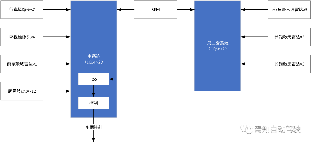

3. 基于EQ6的架构
EQ6H芯片算力达到67TOPS,是EQ5H芯片的将近三倍。因此,基于EQ6H的Mobileye Drive才可以配置3颗长距+6颗短距激光雷达,实现了“真正冗余”。
