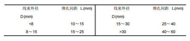

f) 线扎的绑线节或扎线搭扣应排列均匀整齐。两绑线节或扎线扣之间的距离L应根据整个线扎的外径D来确定,见表1。绑线节或扎线扣头应放在线束下面不容易看见的背面。
电气控制柜中电缆装配工艺讲解的图1
表1 绑扎间距

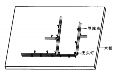

2.4 线扎图
线扎图是按线束比例绘制的,包括线束视图和导线数据表及附加的文字说明等。实际制作时,要按图放样制作胎模具,如图所示。
电气控制柜中电缆装配工艺讲解的图2
图1 制作线扎的配线板

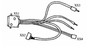

1)软线扎

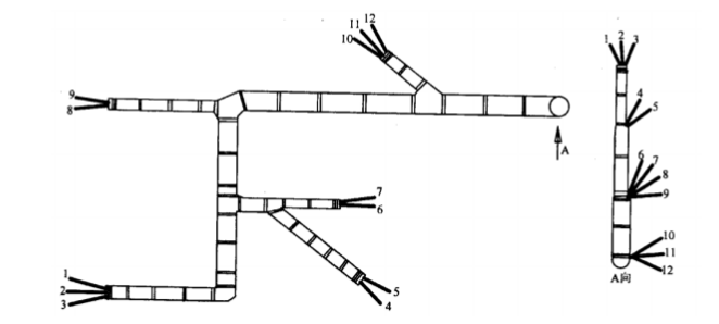

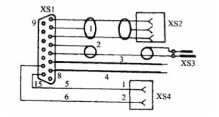

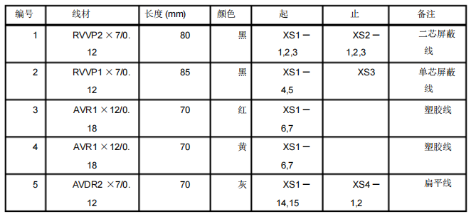

一般用于产品中各功能部件之间的连接,由多股导线、屏蔽线、套管及接线连接器等组成,一般无需捆扎,只要按导线功能进行分组,将功能相同的线用套管套在一起。图2为某软线扎的外形图,图3和表2是图2所示软线扎的接线图和接线表,它们确切地表述出线束的所有参数。
电气控制柜中电缆装配工艺讲解的图3
图2 软线扎外形图
电气控制柜中电缆装配工艺讲解的图4
图3 软线束接线图
电气控制柜中电缆装配工艺讲解的图5
表2 软线束接线线表

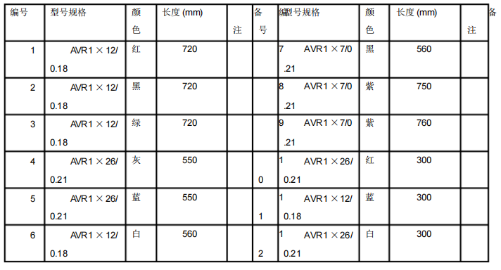

2)硬线扎
硬线扎多用于固定产品零部件之间的连接,特别是在机柜式设备中使用较多。它是按产品需要将多根导线捆扎成固定形状的线束,这种线扎必须有实样图,如图4所示,对应的接线线表如表3。
电气控制柜中电缆装配工艺讲解的图6
图4 硬线扎图示例
电气控制柜中电缆装配工艺讲解的图7
表3 硬线扎示例接线线表

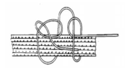

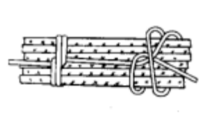

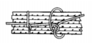

3.1 线绳捆扎法
线绳捆扎法是指用线绳(如棉线、亚麻线、尼龙线等)将多根导线捆绑在一起构成线束的方法。具体方法见图5所示。线束绑扎完毕,应涂上清漆,有时也只在各线节处涂清漆。
电气控制柜中电缆装配工艺讲解的图8
(a) 起始线节的打结
电气控制柜中电缆装配工艺讲解的图9
(b) 一般中间线节的打结
电气控制柜中电缆装配工艺讲解的图10
(c) 只绕一圈的中间线节打结

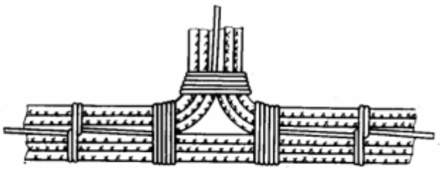

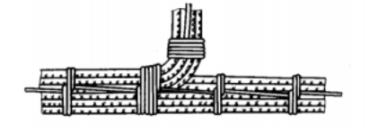

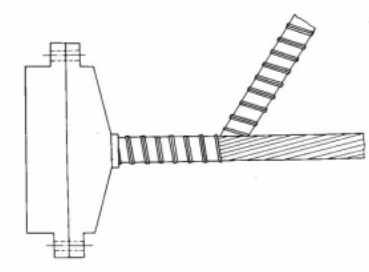

对于较粗的线束或带有分支线束的复杂线束,各线节的圈数应适当增加,特别是在分支拐弯处应多绕几圈线绳。如图所示。
电气控制柜中电缆装配工艺讲解的图11
(a) 向接线板处的分支线的打结
电气控制柜中电缆装配工艺讲解的图12
(b) 两分支线合并成一支线的拐弯处的打结
电气控制柜中电缆装配工艺讲解的图13
(c)一分支线拐弯处的打结

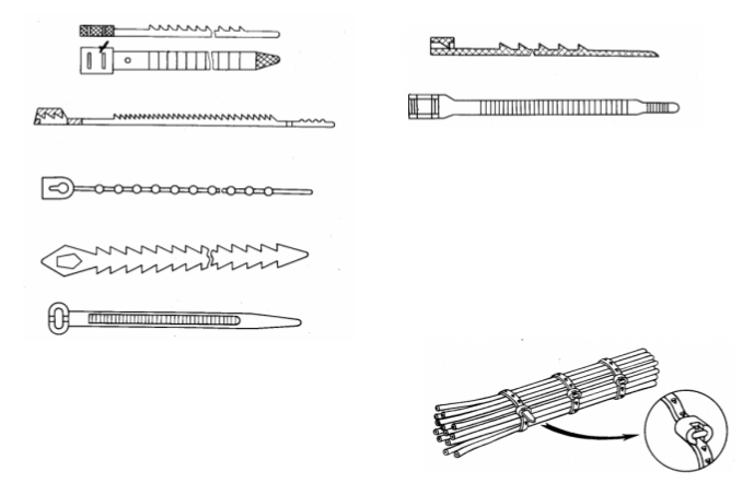

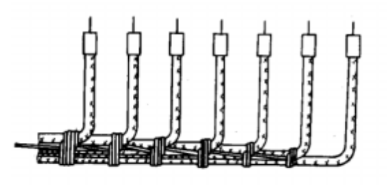

3.2 专用线扎搭扣法
专用线扎搭扣法是指用专用线扎搭扣将多根导线绑扎的方法。扣接法捆扎线束,既可以用手工拉紧,也可以用专用工具紧固。常用的线扎搭扣及扣接形式如图7所示。
电气控制柜中电缆装配工艺讲解的图14
图7 线束线扎搭扣的形状及捆扎法

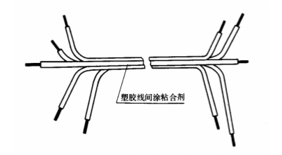

3.3 胶合黏接法
胶合黏接法是指用胶合剂将多根导线黏接在一起构成线束的方法,用于导线数量不多的小线扎绑扎方法。如图8所示。
电气控制柜中电缆装配工艺讲解的图15
图8导线黏接在一起构成线扎

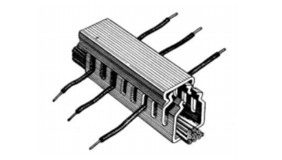

3.5 塑料线槽排线
有些大中型设备用塑料线槽排线。线槽固定在机箱上,槽两侧有很多出线孔,将准备好的导线一根一根排在槽内,可不必绑扎。导线排完后再盖上盖,也很整齐。参见图9所示。
电气控制柜中电缆装配工艺讲解的图16
图9 塑料线槽排线

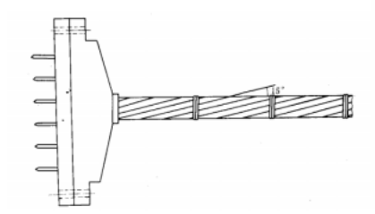

3.6 经常活动的线束处理
经常活动的线束应拧成150左右的角度,如图10a所示。这样做的目的是线束弯曲时各导线受力均匀。为了防止磨损,可在线束外加缠聚氯乙烯胶带,也可用尼龙卷槽绕在活动线束上,如图10b所示。
电气控制柜中电缆装配工艺讲解的图17
(a)线束扭成150角
电气控制柜中电缆装配工艺讲解的图18
(b)线束加尼龙卷槽

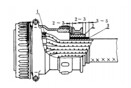

4.1 非屏蔽电缆与插头、插座的安装
如图,在3处将绵织套剪去适当一段,用棉纱线绑扎,涂以清漆,再套上橡皮圈2。将插头座拆开,把后环先套在电缆上。将每根导线套上绝缘套管,分别焊接到各焊片上,焊完之后将套管推到焊片上。最后安装插头座外壳,拧紧螺钉,旋好后环。由于橡皮套紧紧卡在线束与后环之间,使线束不宜松动。
电气控制柜中电缆装配工艺讲解的图19
非屏蔽电缆在插头座的安装(1-绝缘套管 2-电缆用橡皮圈 3-用棉纱线绑扎并涂清漆)

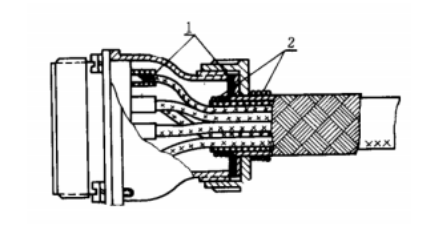

4.2 屏蔽电缆与插头、插座的安装
如图,先剪去适当长度的屏蔽层,用浸蜡棉线或亚麻线、尼龙线等绑扎线束。拆开插头座,将后环套在电缆上,然后将一圈垫纸套过屏蔽层,使屏蔽层端线均匀散开,焊在垫圈上。把绝缘套管套在各导线上,将导线分别焊接在各焊片上。焊完之后把套管推到焊片上,再安装拆下的外壳,紧固好螺钉,将后环拧在一起,最后在后环外缠棉线并涂漆。
电气控制柜中电缆装配工艺讲解的图20
屏蔽电缆在插头座的安装(1-锡焊 2-用棉线绑扎,绑扎宽度不应小于4mm)

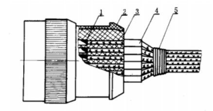

4.3 快卸插头座的安装
如图,先将各导线端头处理好。拧下插头座的尼龙套,将每根导线套上套管,把卸下的尼龙套套过导线。在各导线焊接完毕后,把尼龙套拧上,将导线排列整齐,浇注常温熟化有机硅。待有机硅凝固后,放好套管,用棉线绑扎线束,涂上清漆。
电气控制柜中电缆装配工艺讲解的图21
XK型快卸插头座的安装(1-锡焊 2-尼龙套 3-常温熟化有机硅浇注料 4-套管 5-用棉纱线扎紧并
