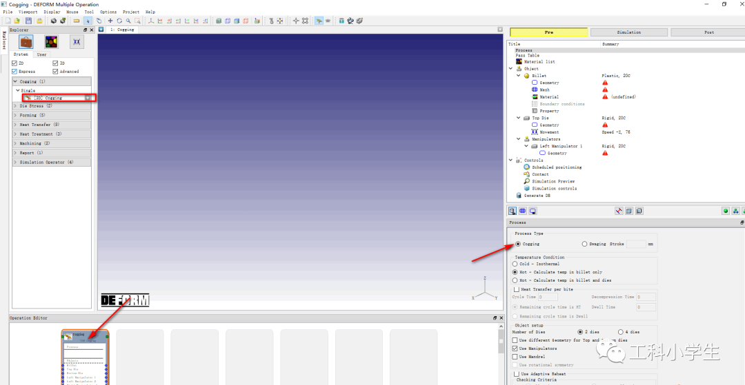

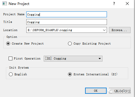

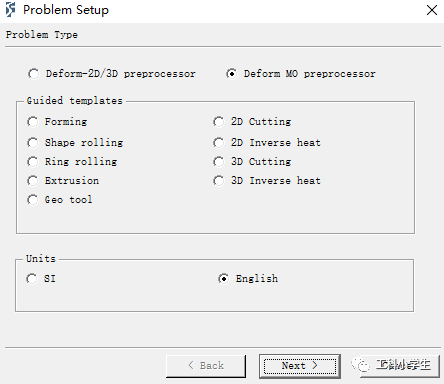

首先进入到MO模块,这里选择的英制单位。进入之后在左上角找到Cogging模块,点击右边的加号,就可以进入Cogging的操作界面。

2 Process设置
DEFORM开坯锻造:Cogging模块的图5
进行工艺类型的设置,此处选择Cogging,温度条件选择热成型并且计算工件和模具的温度。
接着下面的这个HearTransfer per bite是啥意思呢?就是每一次压下的传热周期,每一次压下过程细分成四个过程,见下面的第二个图,一目了然,先是压下时上下模均施有压力,然后压下停止,工件不受力但上下模依然和工件接触,这个阶段叫Decompression,然后上模抬起,下模和工件接触,这个阶段叫Dwell,再然后下模也离开工件,这个过程叫HT。接触与否跟是否计算接触传热有关,不过整个接触时间太短暂传热可以酌情忽略。本次案例设置整个周期是5s,Decompression Time设置为0,Dwell Time设置为1,剩下时间作为HT计算,Deformation time是根据压下量以及压下速度自动计算的,所以不需要设置。
Object setup里选择2个模具,即一个上模一个下模,然后勾选添加夹具Manipulators,防止工件发生刚性位移。Mandrel呢是芯棒的意思,锻造空心件用的上,所以一般用在Swaging模式下使用,Cogging模式不使用。
