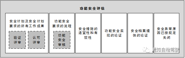

下图1展示了三种认可措施及验证评审之间的关系,可以看出:
  • 认可评审/验证评审与功能安全审核相对独立,分别是针对工作成果及功能安全开发流程;
  • 功能安全评估的范围最广,除涵盖了认可评审、验证评审和功能安全审核外,还包括安全措施的适宜性和有效性、功能安全实现的论证、安全档案提供的论证、安全异常原因已按规定关闭等其它内容。
功能安全管理(四):功能安全审核及功能安全评估的图1
图 1  认可措施及验证评审范围

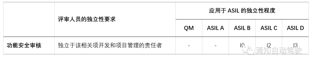

ISO 26262标准中定义了功能安全审核的独立性程度要求,具体见下表1
表 1  功能安全审核独立性要求
功能安全管理(四):功能安全审核及功能安全评估的图2
功能安全审核目标是基于安全计划中参考或特定的安全活动定义,判断功能安全所需过程的实施是否达到了ISO 26262标准中与过程相关的目标。3) 审核要点

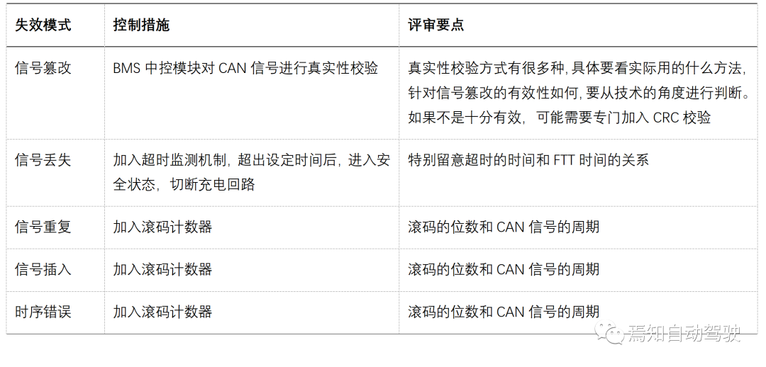

除此之外,功能安全评估还强调对于安全措施有效性的评审,以确认采用的安全措施是否能够检测或者控制错误,并满足相应的安全等级要求。下表2给出了对安全措施有效性的评审示例。
表 2  安全措施有效性评审示例
功能安全管理(四):功能安全审核及功能安全评估的图3

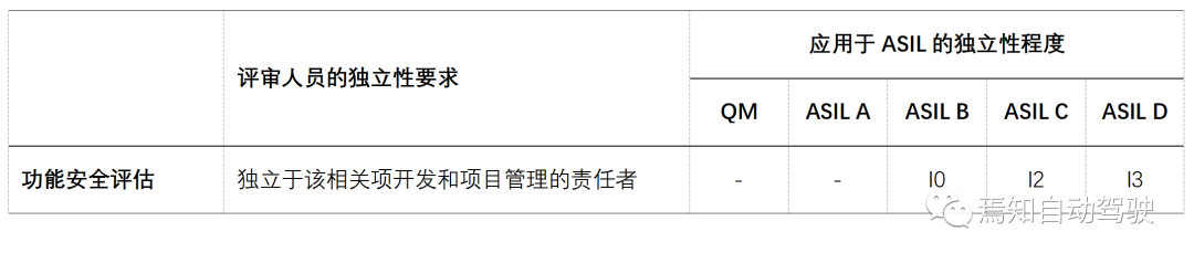

ISO 26262标准中定义的功能安全评估的独立性程度要求见下表3。
表 3  功能安全评估独立性要求
功能安全管理(四):功能安全审核及功能安全评估的图4
在实际操作中,如果主机厂需要出具功能安全评估证书,应委托有资质的第三方开展评估活动;如无需出具功能安全证书,可考虑由主机厂或供应商内部独立部门开展评估活动。
