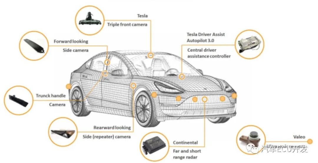

接接下来我们就来看看Model 3中所配置的传感器和AutoPilot ECU Tesla,如图1所示。在Model 3上,使用了8个摄像头,1个雷达,12个超声波传感器,Model 3没有使用其他厂商推崇的激光雷达,这与Elon Mask著名的激光雷达是“傻瓜”的说法是符合的。

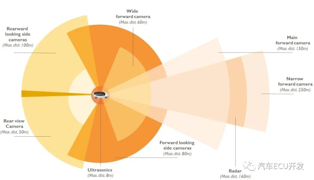

其中8个摄像头组成的套件可以实现250m范围内车辆360°的可视性,同时12个超声波雷达提供补充。它们一起可以在远距离检测硬和软物,检测精度在之前系统上提升了2倍,前相雷达系统作为冗余,提供周围环境的其他数据,其在雨天,雾天,灰尘天气依然可以正常使用。
8个摄像头分布在整个车身,其中前方四个,包括一个长焦镜头,探测距离250m,但其视角非常狭窄,另外三个的探测距离分别为150m,80m,60m,并且其视角较宽,可以用来获取路标信息,其他四个摄像头分布在侧方和后面,探测距离达100m,如图2所示。
超声波传感器用来检测车辆周围8m范围内的障碍物,如图2所示,可以用来进行盲区监测,同时也被自动驾驶系统用来管理超车期间的自动变道,最后GPS用来提供车辆的实时位置。

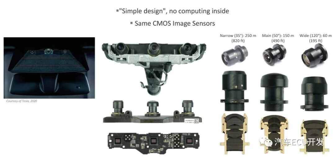

为了实现前视,tesla开发了具有三个安森美图像传感器的三摄头模块,如图3所示,另外两个前视-侧向摄像头,两个后视-侧向摄像头,一个后视摄像头。同时8个摄像头均为2015年安森美发布的1.2兆像素图像传感器。

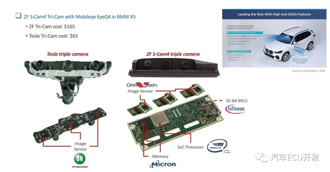

Tesla Model 3的三摄模块具有三个安森美AR0136A CMOS图像传感器,像素尺寸为3.7×um,分辨率为1280×960 1.2Mp。它提供了一个长达250m的前置图像捕获系统,供Tesla Model 3自动驾驶仪控制模块单元使用。与采埃孚提供的三摄模块不同的是:宝马将传感器隔离在三个不同的PCB上,对比图如图4所示。而特斯拉的三摄模块将所有CMOS传感器嵌入到PCB中,而无需处理SoC,如图5所示。

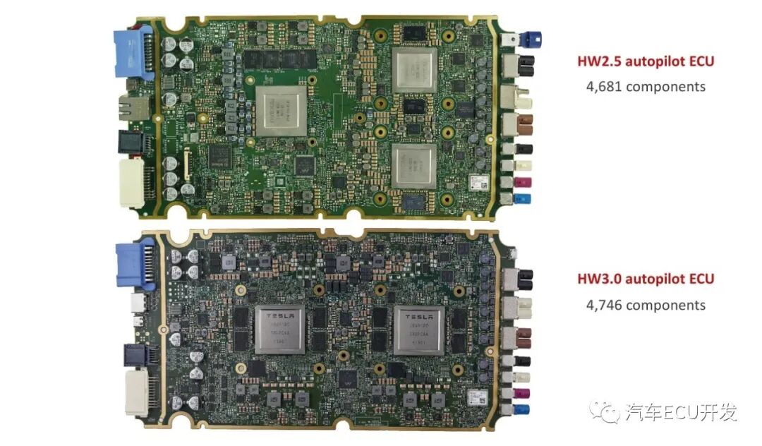

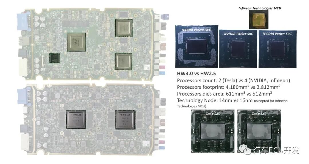

特斯拉开发了一个定制的“液冷双计算平台”,其中包括其自动驾驶平台和信息计算平台,它们被放置在同一模块的不同PCB上,其中一块是信息娱乐控制单元,一个自动驾驶ECU,如图7所示。在HW2.5上,特斯拉采用的是两个Nvidia Parker SoC,一个Nvidia Pascal GPU和一个Infineon TriCore CPU,总共使用了4681个元器件,在HW3.0上,特斯拉已经集成了两个新设计的Tesla SoC,两个GPU,两个NPU和一个锁步CPU,总共采用了4746个元器件,如图8所示,Tesla SoC(如图9所示)在HW3.0中使用的制程为14nm,而HW2.5上Nvidia的处理器为16nm。
图9 特斯拉Soc
