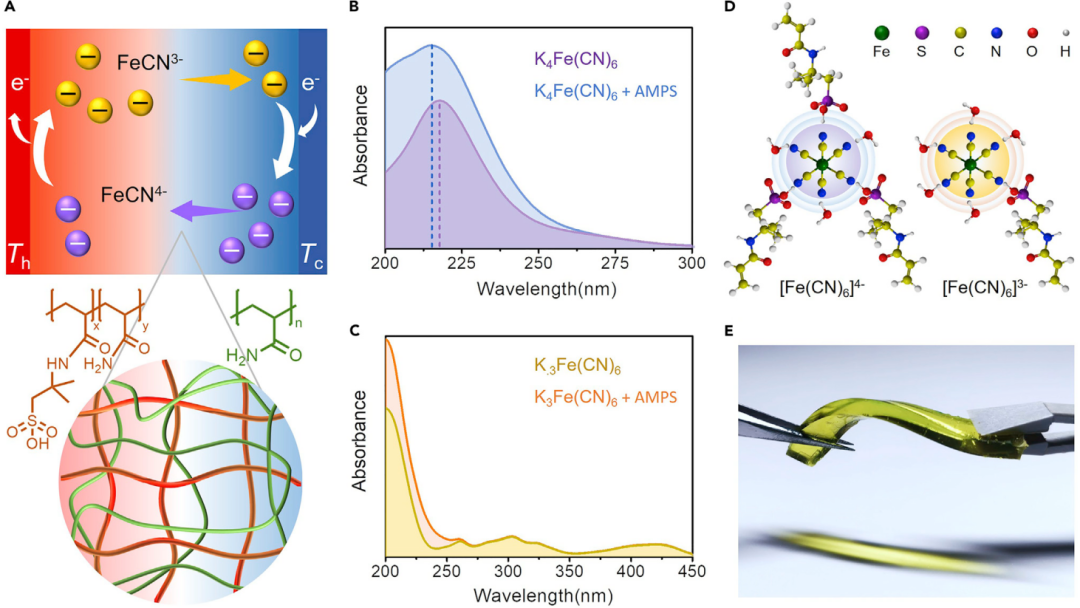

针对目前挑战,雷周玥博士和高崴博士设计了力学稳固的聚合物双网络,引入可逆氧化还原离子电对,开发了一种高功率密度和高强韧力学的离子热电池。突破性提升了传统有机固态离子热电材料的力学性能,具有可媲美软骨组织的高韧性(2770 J m−2),可以适应人体拉伸运动的断裂伸长率(217%),缺口不敏感性,同时达到了目前固态离子热电池的高功率密度(0.61 mW m-2 K-2)。这一工作拓展了可仿生生物组织的离子软材料的功能和应用前景,为离子热电池的设计提供了新思路,也为离子电子学的发展提供了启发。相关工作近期在线发表在Joule
这项工作提出的主要设计原则包括,(1) 第一重溶胀的网络以增加刚度,而第二重网络提供了可拉伸性;(2) 不同网络之间存在协同作用以增强韧性;(3) 强大的网络能够负载高浓度的电解质;(4) 为了增大热电势(thermopower),优选能够与载流子离子有相互作用的化学网络。因此,他们设计了经典的聚合物双网络结构,其中2-丙烯酰胺-2-甲基丙磺酸单体与离子电对[Fe(CN)64–/Fe(CN)63–]具有不同的分子间相互作用,可以放大离子电对的熵差异,从而提高热电势。整体聚合物网络具有耐高盐浓度的特性,能够提供有效的拉伸性、高力学强度、和高韧性。
东华大学武培怡教授课题组Joule:高功率密度和高强韧力学性能的离子热电池的图2
图1. 双网络离子热电池的设计机理和实物照片。

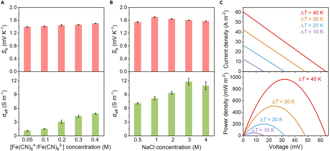

通过调节离子电对的浓度,优化其在聚合物网络中的传输效率,他们获得了高的热电势、高有效离子电导率、和高的输出功率。在40 K温差下,最大输出功率密度可达0.61 mW m-2 K-2
东华大学武培怡教授课题组Joule:高功率密度和高强韧力学性能的离子热电池的图3
图2. 离子热电池的热电性能评估。

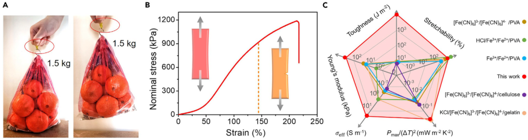

不同于此前类似果冻易碎的有机离子热电材料,这一双网络离子热电池具有强韧的力学性能,可以媲美软骨的韧性。一片3mm厚度、5 mm宽度的材料可以直接提起一袋1.5 公斤的橘子。
东华大学武培怡教授课题组Joule:高功率密度和高强韧力学性能的离子热电池的图4
图3. 离子热电池的力学性能和综合性能评估。

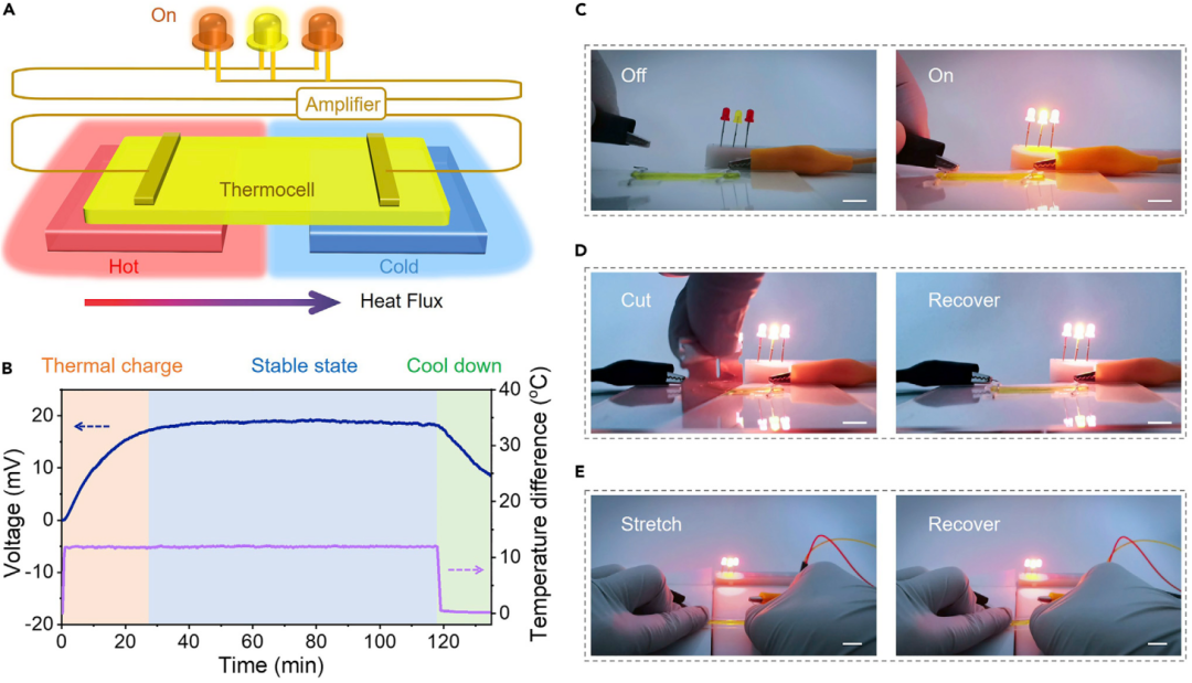

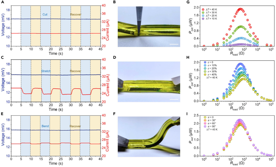

离子热电池可以对外电路持续供电,即使在被用刀片切割、被拉伸、被弯曲的过程中,也能持续稳定输出电压和电流。
东华大学武培怡教授课题组Joule:高功率密度和高强韧力学性能的离子热电池的图5
图4. 离子热电池的在变形过程中输出的电压、电流和功率评估。
