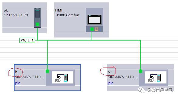

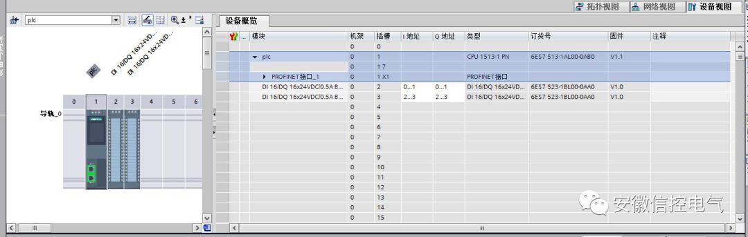

1. 系统配置
系统硬件配置表CPU 1513-1 PN 6ES7 513-1AL00-0AB0TP900 Comfort 6AV2 124-0JC01-0AX0SINAMICS S110 CU305 PN V4.4 6SL3 040-0JA01-0AA0SINAMICS S110 CU305 PN V4.4 6SL3 040-0JA01-0AA0网络视图
西门子S7-1500控制S110伺服(图文)的图1

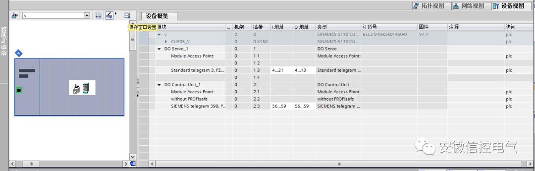

2PLC系统组态、工艺轴组态APLC组态
西门子S7-1500控制S110伺服(图文)的图2

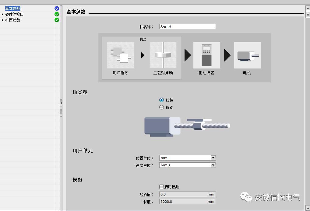

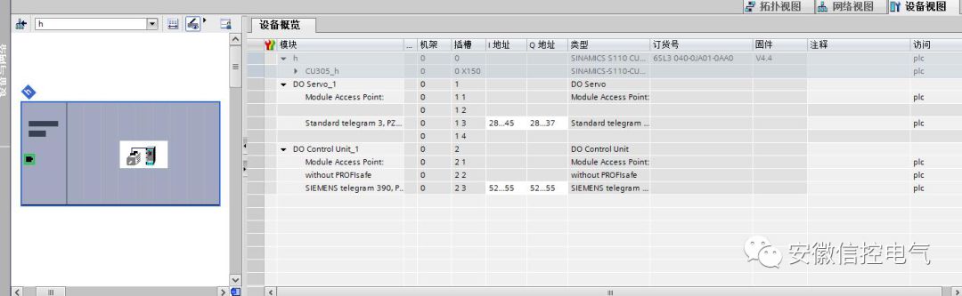

B、水平轴组态
西门子S7-1500控制S110伺服(图文)的图3
C、垂直轴组态
西门子S7-1500控制S110伺服(图文)的图4

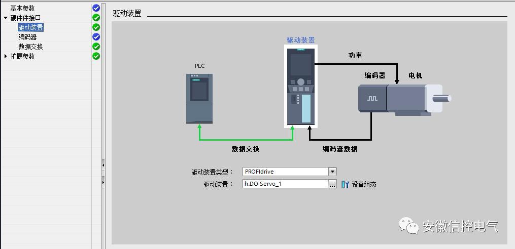

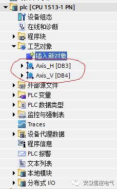

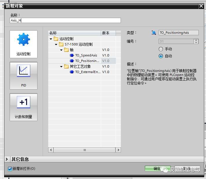

   D、插入工艺对象Axis_HAxis_V
西门子S7-1500控制S110伺服(图文)的图5
西门子S7-1500控制S110伺服(图文)的图6

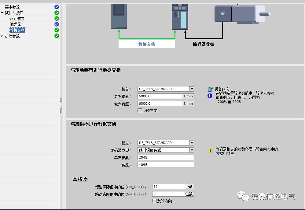

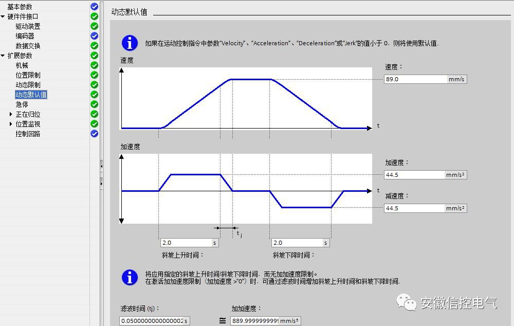

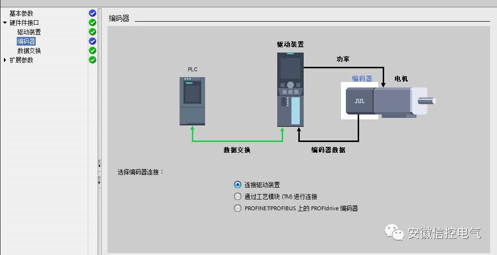

E、工艺对象Axis_H组态
西门子S7-1500控制S110伺服(图文)的图7
西门子S7-1500控制S110伺服(图文)的图8
西门子S7-1500控制S110伺服(图文)的图9
西门子S7-1500控制S110伺服(图文)的图10

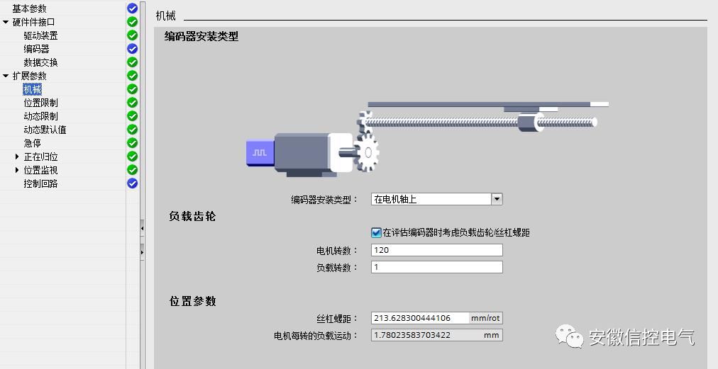

注意:报文需与Starter里面组态报文一致;参考转速、最大转速、单转步数、转数、GN_XIST1GN_XIST2均可在Starter在线后参数里面查看。
西门子S7-1500控制S110伺服(图文)的图11
减速比,螺距均安实际情况计算所得。
西门子S7-1500控制S110伺服(图文)的图12

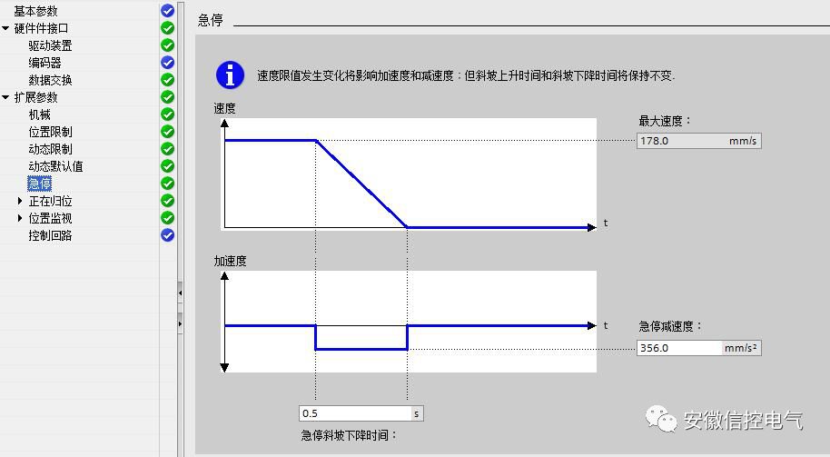

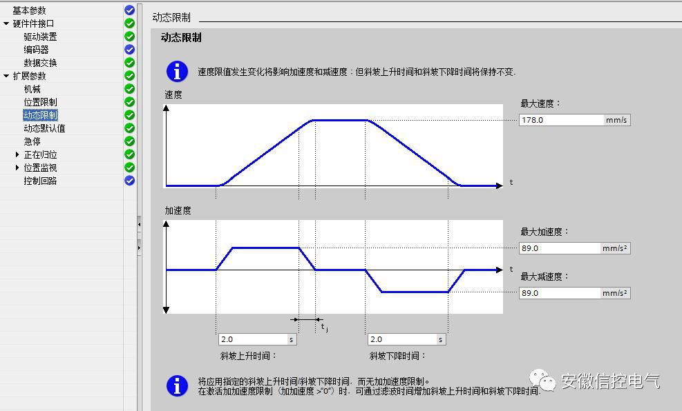

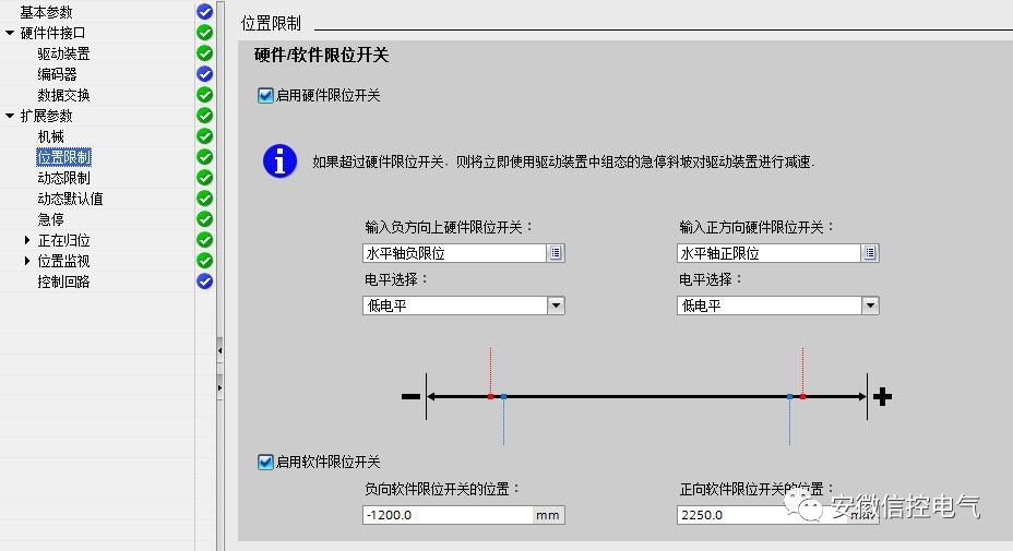

软、硬限位在调试初期可以不组态,等后期完善再添加即可。
西门子S7-1500控制S110伺服(图文)的图13
西门子S7-1500控制S110伺服(图文)的图14
西门子S7-1500控制S110伺服(图文)的图15

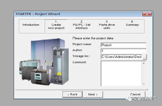

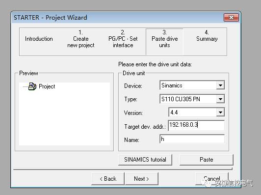

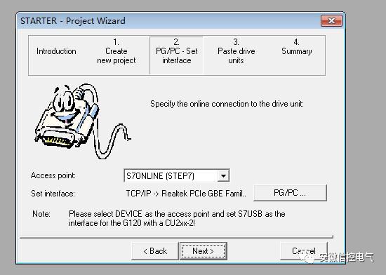

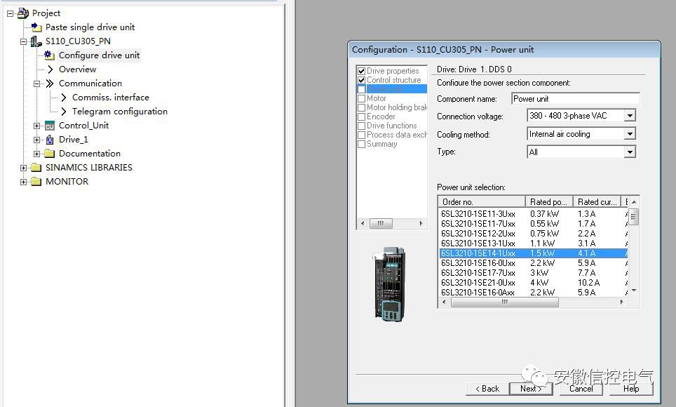

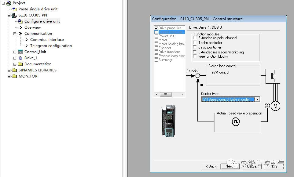

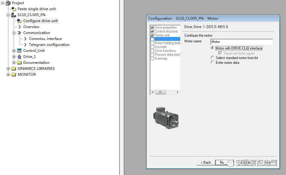

F、工艺对象Axis_V组态同上3Starter组态   A、新建一个项目
西门子S7-1500控制S110伺服(图文)的图16
西门子S7-1500控制S110伺服(图文)的图17
西门子S7-1500控制S110伺服(图文)的图18

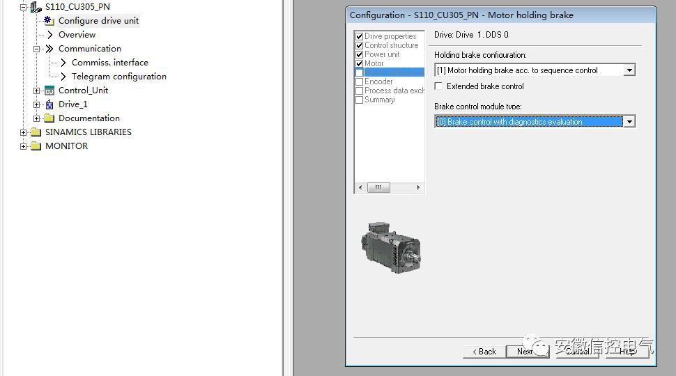

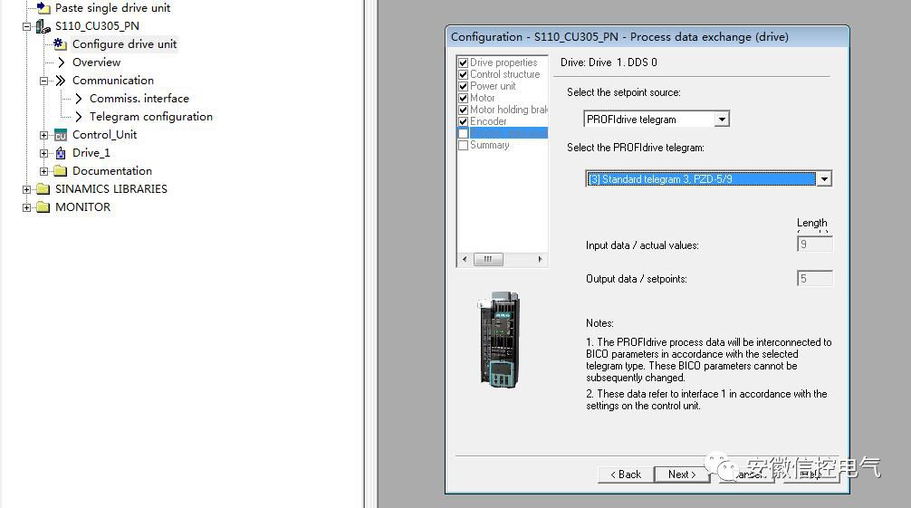

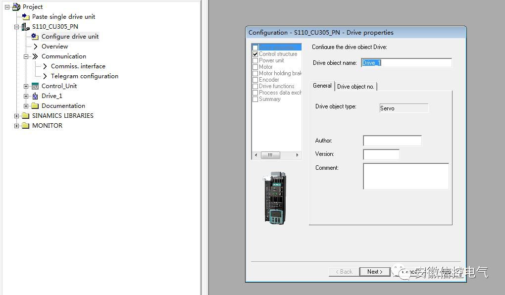

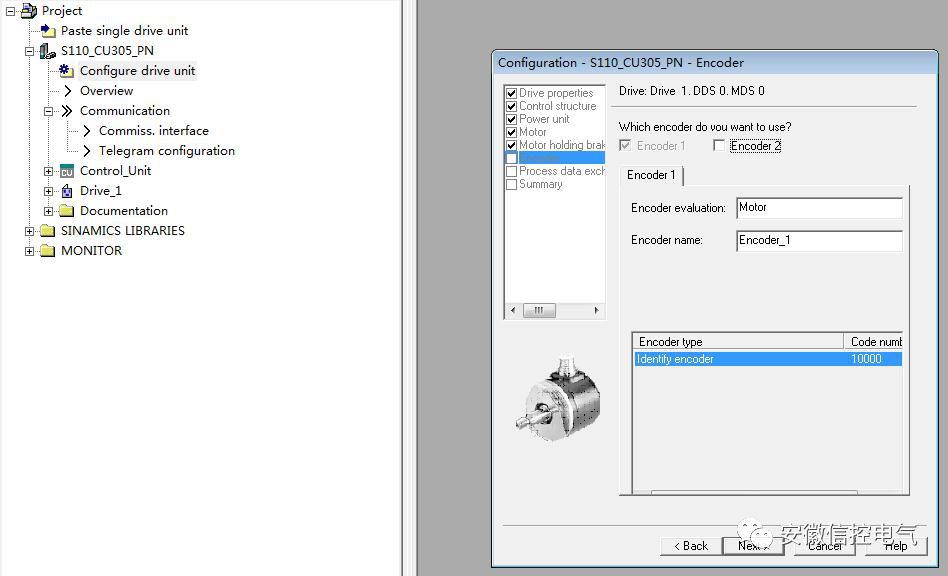

Config drive unit
西门子S7-1500控制S110伺服(图文)的图19
西门子S7-1500控制S110伺服(图文)的图20
西门子S7-1500控制S110伺服(图文)的图21
西门子S7-1500控制S110伺服(图文)的图22
西门子S7-1500控制S110伺服(图文)的图23
西门子S7-1500控制S110伺服(图文)的图24
西门子S7-1500控制S110伺服(图文)的图25

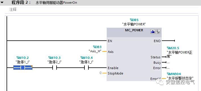

报文和工艺轴里面组态要一致。4PLC手动调试程序编写   A、驱动器使能
西门子S7-1500控制S110伺服(图文)的图26

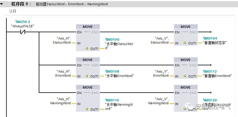

B、驱动器StatusWordErrorWordWarningWord读取
西门子S7-1500控制S110伺服(图文)的图27

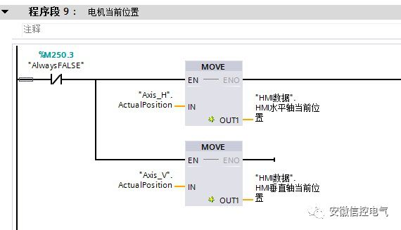

C、电机当前位置读取
西门子S7-1500控制S110伺服(图文)的图28

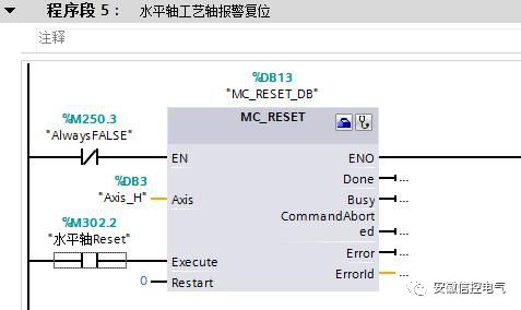

D、工艺报警复位程序编写
西门子S7-1500控制S110伺服(图文)的图29

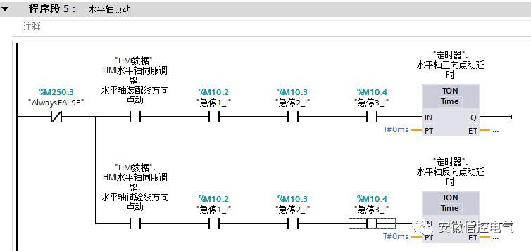

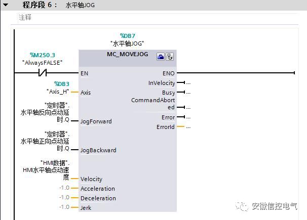

E、点动程序编写
西门子S7-1500控制S110伺服(图文)的图30
西门子S7-1500控制S110伺服(图文)的图31

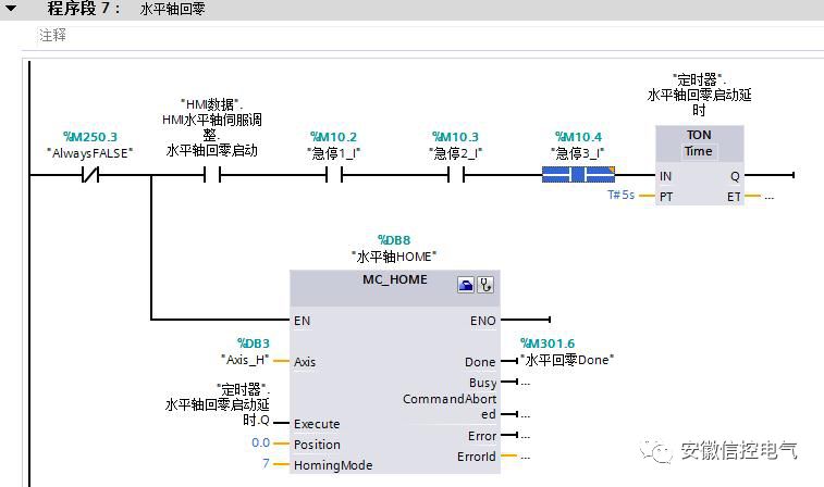

F、回零程序编写
西门子S7-1500控制S110伺服(图文)的图32

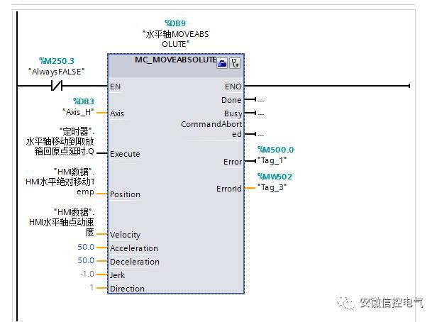

G、绝对位置运动程序编写
西门子S7-1500控制S110伺服(图文)的图33
