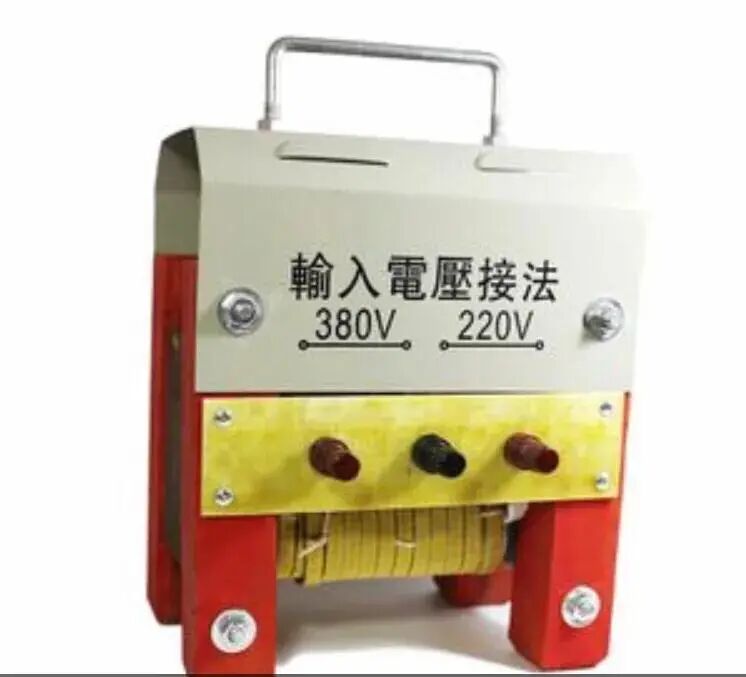

电焊机电流那么大为什么不电人?
电焊机就是个变压器,一次电压和电流乘积等于二次电压和电流乘积,电焊机是降压变压器,为了熔化焊条,就必须用大电流,电流增大,电压就降低了。不会伤人就是电压低的原因,人体电阻一定,电压低,经过人体的电流小,不会电人。
但也不能说电焊机绝对不会伤人,如果人站在水里,照样伤人,因为潮湿使人体阻值降低,电流就增大。12伏以下电压,才不会伤人。
人体能够承受的安全电流很小,只有10mA左右,大于10mA的电流就会有明显的感觉,比如麻痹、刺痛、呼吸困难等现象,电流大于50mA就会有触电危险,当电流大于100mA时,人体就会出现呼吸困难、心脏停跳、昏迷等现象,由此可见人体的心脏是非常脆弱的。

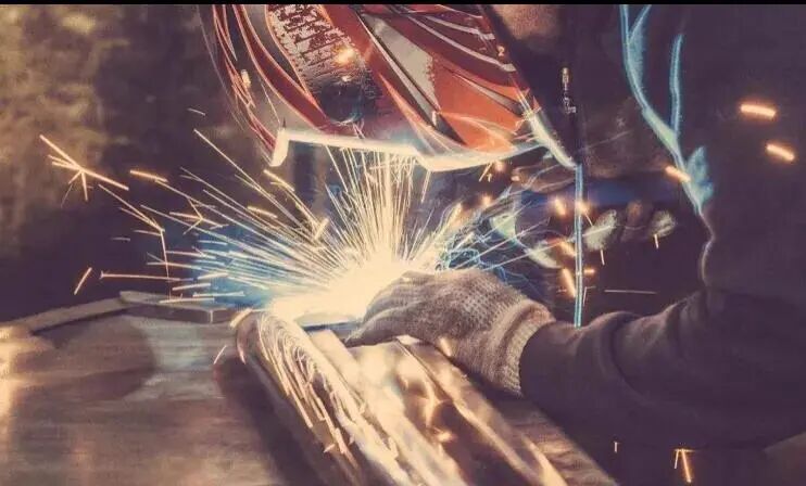

既然人体能够承受的电流这么脆弱,那么电焊机工作电流那么大怎么不伤人?首先要搞清楚电压、电流以及电流回路之间的关系。
(1)电焊机工作时电流确实很大,一般都数百安培以上,但是这个电流回路只是从电焊机的正极流向负极,并没有经过人体,如下图一种接法(焊条接正极,焊件接负极),其数百安培的电流回路是:电焊钳→焊条→焊件→接地钳,从接地钳流回焊机内部负极,并没有经过人体!所以即使这个电流再大也不会对人体造成伤害!
电焊机电流那么大为什么不电人?的图2
