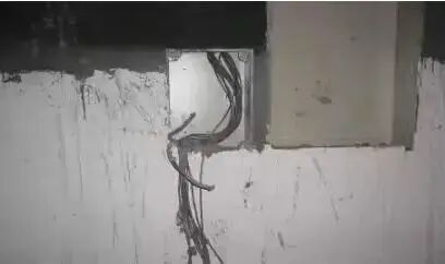

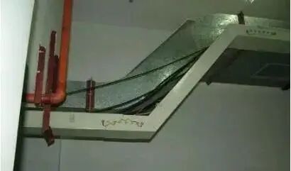

1.桥架
弱电智能化综合布线施工常见问题及对策的图1
缺陷:建筑单体桥架内线缆长度预留不够,施工结束后,桥架盖板盖不起来。
原因分析:现场施工及管理不规范。
预防措施:线缆敷设时要充分考虑桥架内的长度余量,施工结束后桥架内线缆要梳理整齐,并盖好桥架盖板。

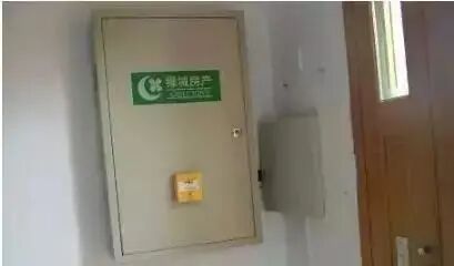

2.电信、网通管道
弱电智能化综合布线施工常见问题及对策的图2

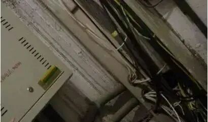

缺陷:电信、网通共用桥架,但桥架内没做线架,导致各自线缆敷设时不能有效的分隔,造成线缆排放混乱,运行时易引起故障。
原因分析:设计不到位,施工时也没有对桥架进行有效地分配,施工管理不规范。
预防措施:设计时要有线架,并做明确分配,施工时做好现场桥架分配的标识。

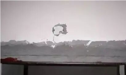

3.室内管道
弱电智能化综合布线施工常见问题及对策的图3

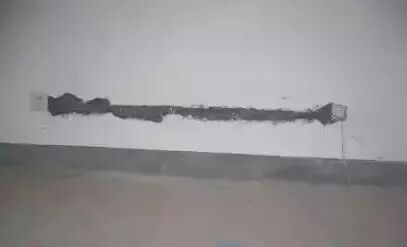

缺陷:弱电室内穿线时,由于弱电预埋管路不通,出现利用强电预埋管路穿弱电线缆,强弱电线缆共用管路的情况,造成设备运行不正常,对设备不利。
原因分析:该现象属于现场施工管理不当造成。
解决措施:管道预埋时要及时检查施工质量,加强施工管理,整改疏通弱电管路,重新穿线。

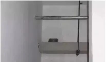

缺陷:某工程户内弱电箱仅考虑一只空箱体,箱内各功能模块要另外购买安装,增加了工程协调的工作量,影响了美观和安装质量。
原因分析:空的弱电箱采购时没有仔细考虑以后功能模块的尺寸及安装方式。
预防措施:现场若需安装空的弱电箱时,其尺寸一定要考虑能够符合安装标准的模块;精装修楼盘建议配置成品的弱电箱,其不但美观而且合理,比较适宜。

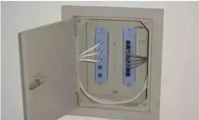

5.成品保护
弱电智能化综合布线施工常见问题及对策的图5
缺陷:施工过程中弱电箱安装并穿线后,线缆裸露在箱体外,没有进行保护。
原因分析:现场的施工管理不当。
解决措施:当穿线完成后,应做好标识,整理好线缆放入箱内并及时关闭各弱电箱门,增强成品保护和安全意识。

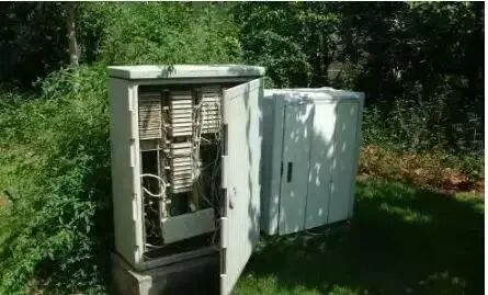

6.室外箱
弱电智能化综合布线施工常见问题及对策的图6
缺陷:共通讯及有线电视设施使用及管理混乱。
原因分析:设计时考虑不周,运行管理不善。
解决措施:设计时各子系统独立设计,同时加强交付后的管理。

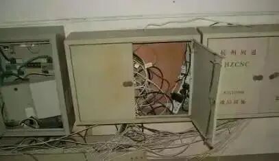

7、接线箱
弱电智能化综合布线施工常见问题及对策的图7
缺陷:箱内设备安装不规范,接线零乱,箱门关闭不严。
原因分析:施工和管理均不到位。
预防措施:严格按照规范进行施工整改,并加强日常运行的管理。

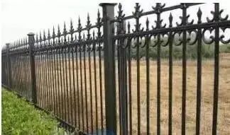

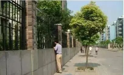

1.透空围墙对射装置
弱电智能化综合布线施工常见问题及对策的图8
缺陷:栅栏对射报警装置装在围墙的外侧,围墙外侧如是行人道,行人紧贴围墙通行时常引起系统误报警。
原因分析:周界若安装红外对射报警装置,设计时未考虑行人、花草树木等对系统使用的影响。
解决措施:若公寓周界安装摄像机,则可对警情进行监测;若周界不装摄像机时,栅栏对射报警装置宜安装在围墙的内侧和上侧。内侧可防止破坏围墙侵入,上侧可防止攀越,从而解决因正常行人或花草树木摆动而产生的报警。

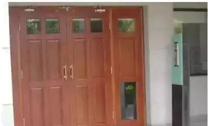

3.出门紧急按钮
弱电智能化综合布线施工常见问题及对策的图10
缺陷:单元门禁系统出门紧急按钮没有明显标记或安装位置隐蔽,给行人使用带来不便。
原因分析:出门紧急按钮的安装位置及方式设计时考虑不周。
解决措施:出门紧急按钮的安装位置要便于用户操作,且旁边做好明显的文字标识和言简意赅的使用说明。

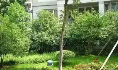

三、背景音乐系统
室外音箱
弱电智能化综合布线施工常见问题及对策的图12
缺陷:某小区在园区内住宅楼之间设置了背景音箱,平时播放背景音乐,给业主带来了噪音。
原因分析:系统设计时室外音箱位置不合理。
解决措施:背景音乐室外位置设计时,原则上设置在人员能够停留休息的公共场所内。

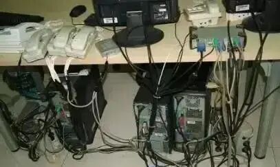

缺陷:设备放置没有很好的规划,接线零乱,没有线路标识,观感不好,同时给设备维护带来不便和困难。
原因分析:系统设计、施工管理和检查工作均不到位,验收后的整改也不到位。
解决措施:设备系统要按照规范进行设计,同时要规范施工做好标识,并加强施工管理及验收后的复查工作。
