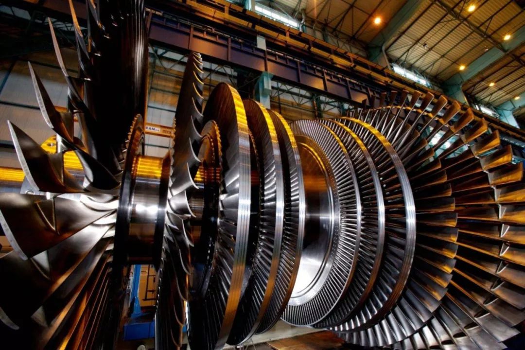

汽轮机超速
汽轮机典型故障及预防措施,防患于未然!的图1
汽轮发电机组是在高速下工作的精密配合的机械设备。汽轮机作为原动机,具有强大的动力矩,在运行中调节系统一旦失灵,就可能使汽轮机转速急剧升高;转子零件的应力将达到不允许的数值,可能使叶片甩脱、轴承损坏、转子断裂,甚至整个机组报废。因此,汽轮机超速是对人身安全和设备危害极大的恶性事故。为了防止汽轮机超速,在设计时考虑了多道保护措施,但汽轮机超速事故仍不能完全避免,其主要原因如下:
调解系统有缺陷
1)调速汽门不能正常关闭或关闭不严;
2)调节系统迟缓率过大或调节部件卡涩;
3)调节系统动态特性不良;
4)调节系统整定不当,如同步器调整范围、配汽机构膨胀间隙不符合要求等。
汽轮机超速保护系统故障
1)危急遮断器不动作或动作转速过高;
2)危急遮断器滑阀卡涩;
3)自动主汽门和调整汽门卡涩;
4)抽汽止回阀失灵,发电机跳闸后高加疏水汽化或邻机抽汽进入汽轮机。
运行操作调整不当
1)油质管理不善,油中有杂质,酸价过高,汽封漏汽过大,油中进水,引起调速和保护部套卡涩;
2)运行中同步器调整超过了调整范围或调整范围过大;
3)蒸汽品质不良,造成主汽门、调整汽门结垢;
4)超速试验操作不当,转速飞升过快;避免超速的发生,重在预防,为此应采取如下措施:

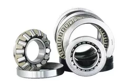

轴承损坏
汽轮机典型故障及预防措施,防患于未然!的图3
轴承损坏事故,主要针对汽轮发电机组的推力轴承和支持轴承而言。现分述如下:
推力轴承烧损的原因及处理原则
如果仅仅是推力轴承烧损,则常常是和轴向位移事故联系在一起的。当正向或负向推力超过推力瓦承载能力时,或推力瓦油膜破坏时,都将发生推力瓦烧损事故。造成推力瓦烧损的原因一般有以几个方面:
1)汽轮机发生水击或蒸汽温度下降处理不当。
2)由于蒸汽品质不良,叶片结垢。
3)机组突然甩负荷或中压缸汽门瞬间误关。
4)油系统进入杂质,使推力瓦油膜破坏。推力瓦烧损的事故主要表现为轴向位移增大,推力瓦乌金温度及回油温度升高,外部象征是推力瓦冒烟。当发现轴向位移逐渐增加时,应迅速减负荷使之恢复正常,特别注意检查推力瓦块金属温度和回油温度,并经常检查汽轮机运行情况和倾听机组有无异音,测量振动。
