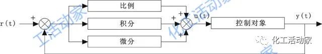

常规经典PID控制算法的PID控制
PID控制即比例、积分、微分控制,其结构简单实用,常用于工业生产领域。
温控器的PID算法都有哪些?的图3
明显缺点是现场PID参数整定麻烦,易受外界干扰,对于滞后大的过程控制,调节时间过长。其控制算法需要预先建立模型,对系统动态特性的影响很难归并到模型中。在我国大多数PID调节器厂家生产的温控器均为常规经典PID控制算法。

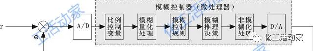

模糊PID控制算法的PID控制
模糊控制(Fuzzy Control)是以模糊集合论、模糊语言变量及模糊逻辑推理为基础的计算机控制。
温控器的PID算法都有哪些?的图4

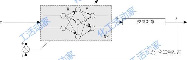

神经网络PID控制算法的PID控制
神经网络控制采用数理模型的方法模拟生物神经细胞结构,用简单处理单元连接形成各种复杂网络,并采用误差反向传播算法(BP)。
温控器的PID算法都有哪些?的图5

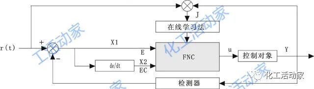

Fuzzy-PID控制算法的PID控制
模糊控制不需知道被控对象的精确模型,易于控制不确定对象和非线性对象。PID本质是线性控制。将模糊控制与PID结合多,以Fuzzy-PID混合控制为例,据给定值与测量值之偏差e选择智能控制器,根据e的变化选择控制方法,当|e|≤emin或|e|≥emax时,采用PID控制;当emin≤|e|≤emax时,采用Fuzzy控制。
温控器的PID算法都有哪些?的图6

神经网络PID控制算法的PID控制
在PID控制的基础上,加入神经网络控制器,构成神经网络PID温控器。
温控器的PID算法都有哪些?的图7
神经网络温控器NNC是前馈控制器,通过对PID温控器的输出进行学习,在线调整自己,目标是使反馈误差e(t) 或u(t)趋近于零,使自己逐渐在控制中占据主导地位,以减弱或最终消除反馈控制器的作用。

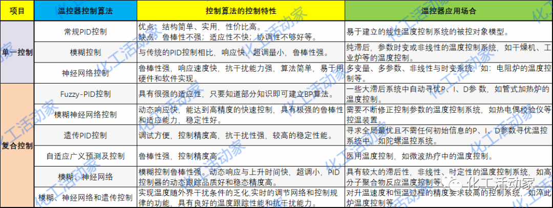

常见温度控制方法的对比分析
温控器的PID算法都有哪些?的图10
通过上述PID控制算法的原理分析,下表给出各种温度控制特性与控制器应用场合的情况。
温控器的PID算法都有哪些?的图11
将线性与非线性控制相结合。使温度能满足用户的精度要求是温控系统的最终目的。在实际应用中,根据具体的应用场合、不同的加热对象、不同的控制要求和控制精度,选择不同PID控制算法的温控器及控制方式。
