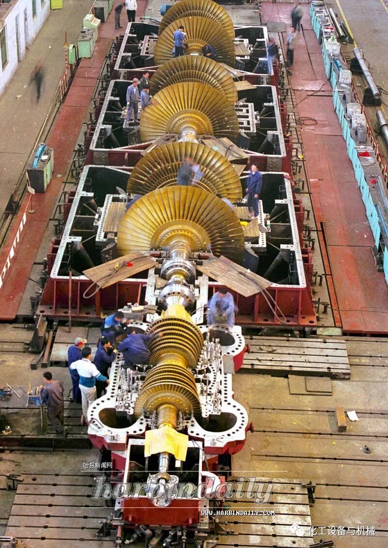

合成空气压缩机大修及检修质量控制要点的图1
