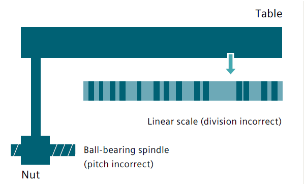

丝杠螺距误差补偿
机床补偿你知道多少?的图2
CNC控制系统中间接测量的测量原理基于这样一个假设:即滚珠丝杠的螺距在有效行程内保持不变,因此在理论上,可以根据驱动电机的运动信息位置推导出直线轴的实际位置。
但是,滚珠丝杠的制造误差会导致测量系统产生偏差(又称丝杠螺距误差)。测量偏差(取决于所用测量系统)与测量系统在机床上的安装误差(又称为测量系统误差)可能进一步加剧此问题。为了补偿这两种误差,使可使用一套独立的测量系统(激光测量)测量CNC机床的自然误差曲线,然后,将所需补偿值保存在CNC系统中进行补偿。
