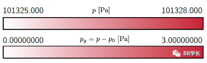

第一个云图展示的是静压的云图,最小值位101325,到最大值101328Pa,整个定义域中只改变了几Pa,静压的变化只影响第六位有效数字。
为了凸显压降的重要性,我们可以在总压中减去环境压力,得到表压力
,从第二个压力云图可以看到,压力变化范围为3Pa。定义
这样处理意义在于,在求解过程,如果需要求解局部压力变化较小区域,就可以得到更为精确的解决方案,这也是
操作压力的作用,将总的静态压强中减去环境压强。

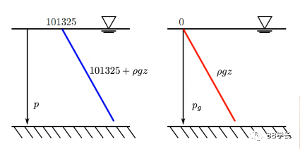

在静止流体中,不考虑流
动的运动,在液面下方,流体静压会发生变化,总静压会在大气压101325Pa(
)的基础上,随着深度线性增加。
我们不用左图的蓝线,表压就是如右图所示红线,只对静水压力变化建模,把自由表面当作固定静压0,这就是静压和操作压力的区别。

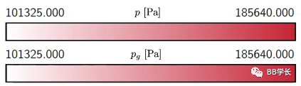

在可压缩流情况下,绝对压力反而变得至关重要。这是因为可压缩流中,压力的变化与环境压力的相比,是比较大的。
从压力云图可知,该情况下绝对压力的变化非常大,因此在计算过程中,我们需要用到绝对压力。
