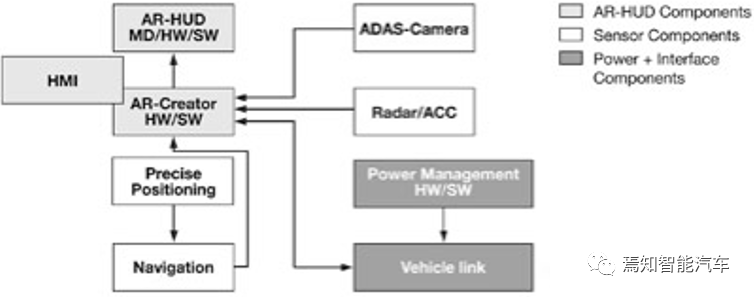

三.AR-HUD的系统架构
AR-HUD目前仍普遍作为一个独立模块存在,其主要从智能驾驶域和智能座舱域获取环境感知信息及地图导航信息。具体包括:
  • 地图导航信息:路线指引曲线方程、前方路面与车辆相对倾角、目的地信息及相对车辆坐标、导航箭头形式信息及激动点信息、导航剩余距离信息、导航剩余时间信息等。
  • 环境感知信息:车道线类型、车道线曲线方程及颜色、前车位置及车速、设定车速、行人及障碍物信息、信号灯状态信息、限速信息等。
抬头显示系统HUD(四):AR-HUD与智能驾驶的图9
图 9  AR-HUD系统架构
AR-HUD在接收这些信息后,需要进行数据融合/处理,最后再进行3D渲染。
