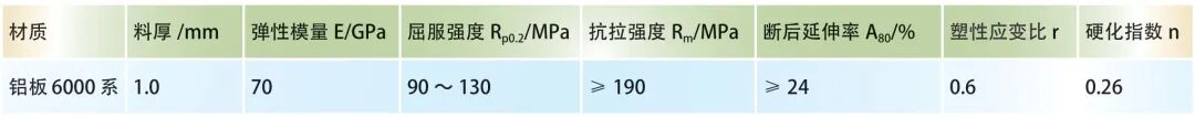

某车型后门外板采用6000 系的6016铝-镁硅合金材质,料厚1mm。
表1 铝板6000 系材质参数

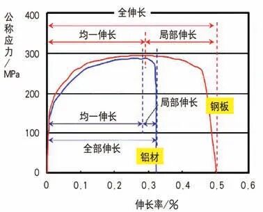

6000 系铝板的拉伸性能
铝板的延伸率比钢板小,故变形量比钢板小,拉延性不好,容易产生裂纹,特别是形状比较复杂的零件。因此铝合金拉延模具凹模圆角比钢板件拉延模具圆角要大很多,否则容易出现缩颈和拉裂。钢板、铝板拉伸性能对比如图1 所示。
铝后门外板A 面缺陷控制措施研究的图2
图1 铝板与钢板的拉伸性能对比

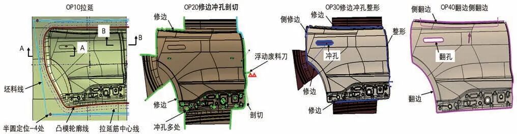

铝后门外板冲压工艺方案
铝后门外板冲压工艺一般是4~5 工序完成,该车型采用4 工序的典型工艺,工序内容为拉延、修边冲孔剖切、修边冲孔整形(B 柱处夹料整形、翻边侧翻边夹料翻边和侧翻,工序示意图如图2 所示。
铝后门外板A 面缺陷控制措施研究的图3
图2 铝后门外板冲压工艺图示

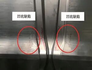

B 柱处A 面反凹形状处拉延凹坑缺陷
铝后门外板B 柱处A 面反凹形状处拉延凹坑缺陷,如图3 所示。
铝后门外板A 面缺陷控制措施研究的图4
图3 后门外板B 柱处反凹区域拉延凹坑缺陷
⑴缺陷原因分析。

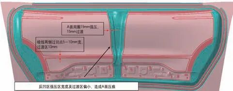

通过看前期CAE 油石分析,此处拉延CAE 分析无缺陷,所以判断缺陷是由于拉延加工模面处理不合理造成。前期研合蓝油图如图4 所示,为减少拉延研合时间,减少外板A 面麻点群,在前期模面处理时,B 柱反凹区凹模强压区宽度只做了15mm,强压和非强压过渡区15mm,这种处理对一般的外凸A 面区域是适用的,对反凹区域强压区宽度及过渡区都偏小了,造成A 面凹坑缺陷。
铝后门外板A 面缺陷控制措施研究的图5
图4 前期理论研合蓝油图
⑵缺陷整改措施。
经过拉延模具整改,凹模强压区宽度做大到30mm,强压与非强压过渡区做大到40mm,重新研合以后油石检查该缺陷消除,如图5 所示。

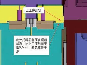

1)把OP30 整形工序压料芯对应缺陷处,局部氮气缸规格由原来的初始载荷1 吨加大到2 吨。
2)更改拉延数模,过拉延处延伸量由0.5mm 加大到1~1.5mm,如图7 所示。拉延模降型加工;夹料整形托料芯整体向下加工0.5mm,如图8 所示。
铝后门外板A 面缺陷控制措施研究的图8
图7 过拉延量更改
铝后门外板A 面缺陷控制措施研究的图9
图8 托料芯顶起高度更改
⑴缺陷原因分析。
1)铝板本身密度小,摩擦系数小,容易变形,B柱处整形又是夹料整形,该处前期压边力设计没考虑夹料整形对压边力的影响,所以压边力可能不足造成整形过程中压料区A 面缺陷;今后建议此处按照 “压料力=1.5×L×T×Rm+P2+P3”来设计;其中1.5 为考虑铝板比钢板需要的压边力大,采用的系数,相当于钢板压料力算法的1.5 倍;L 为整形线长,T 为料厚,Rm 为抗拉强度,P2 为夹料整形下托料力,P2 按照CAE 分析数值确定,P3 为平衡力,压料芯要考虑整体压料受力平衡,增加平衡氮气缸。
2)此处拉延时,过拉延顺着A 面延伸0.5mm,但实际拉延件修边后放在OP30 整形凸模上,涮蓝油检查制件与凸模圆角处局部干涉(可能现场拉延模圆角有放大或者零件回弹引起),造成上工序件与整形下模符型不好,压料芯下来把零件压出外观缺陷。
3)现场放件时,此处夹料整形托料芯与上工序件干涉,这个也会造成上工序件与OP30 整形下模符型不好,造成A 面缺陷。
4)整形侧壁间隙小,整形后上模刀块回带,造成A 面缺陷。
3)整形刀块侧壁打磨,保证上下模整形侧壁间隙合理,由原来的全部光亮带打磨到光亮带达到翻边高度的1/2 以上。
现场按以上全部整改措施实施后,如图9 所示,该处A 面缺陷有很大改善,满足冲压件audit 评审要求。

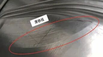

铝后门外板轮弧处拉延滑移线缺陷

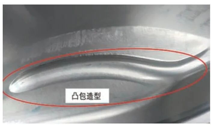

铝后门外板轮弧处拉延滑移线缺陷,如图10 所示。前期CAE 分析,滑移线处按钢板的分析参数设置,半径大于20 倍料厚及最大接触应力小于材料屈服强度的10%时不考虑滑移线,CAE 分析该处没有滑移线,但是实际现场滑移量很大且为不可接受的A面缺陷;所以根据经验废料区加了一个凸包,高于轮弧处棱线5mm, 使得板料接触棱线推迟,实际现场调试该滑移线问题得到解决,如图11 所示。
铝后门外板A 面缺陷控制措施研究的图11
图10 后门外板轮弧处滑移线缺陷
铝后门外板A 面缺陷控制措施研究的图12
图11 凸包造型增加后的油石检查
