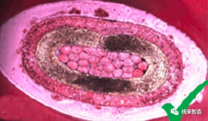

端子剖面图作为高级分析方法可进一步鉴定压接状况。端子剖面图应被用作与将来所做截面进行比较的参考图。该参考图制作时应使用新的工具进行压接,以避免损伤的工具提供不正确的参考图。
端子铆压切片标准截面

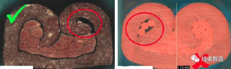

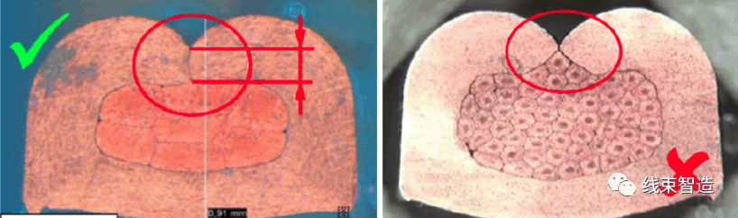

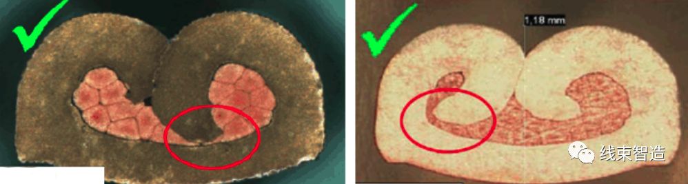

剖面图分析

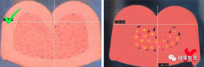

压接翼搭接长度符合要求,压接翼有相互接触与支撑,支撑长度大于1/2料厚,如左图,OK
压接翼搭接长度不够,如右图,NG
压接不良原因分析
原因:压接翼未锁紧①端子压接面积太小(线芯太大);②错误的压接模。
解决方案
解决:用更大压接面积的端子或者使用OD更小的线芯。

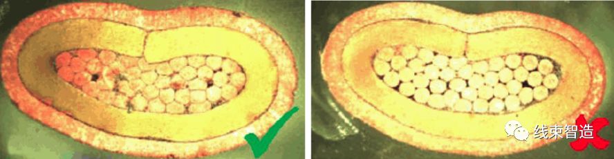

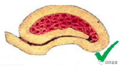

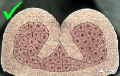

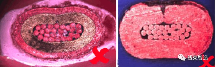

剖面图分析
压接翼内所有导体都有明显变形,导体与包筒之间的缝隙是由于导体不规则的分布导致可接受,如左图,OK
导体无明显变形,如右图, NG
解决方案
解决:检查线的规格及线芯股数,检查压接高度是否符合要求。

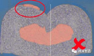

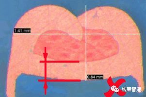

剖面图分析
底部厚度小于3/4S,NG
压接不良原因分析
原因:过压;包筒底部厚度小于75%S料厚,另外过压导致底部明显压接毛刺。
解决方案
解决: 整压接高度,包筒底部厚度至少大于75%S,毛刺高度要小于一个料厚。

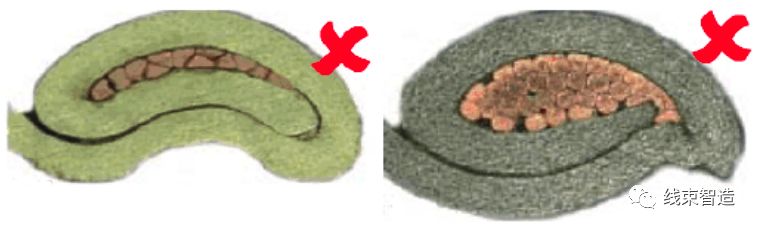

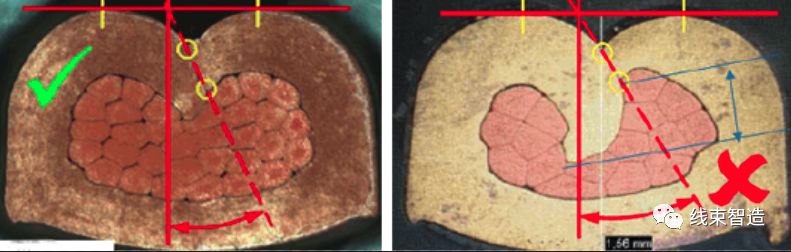

剖面图分析
压接翼支撑角度小于30°符合要求,如左图,OK
压接翼支撑角度大于30°,如右图,NG
压接不良原因分析
原因:支撑角度大于30°,并导致CFE压接卷曲末端间距大于50%S料厚。
解决方案
解决: ① 检查压接高度;②确认压接刀片是否磨损;③检查端子压接翼对称性

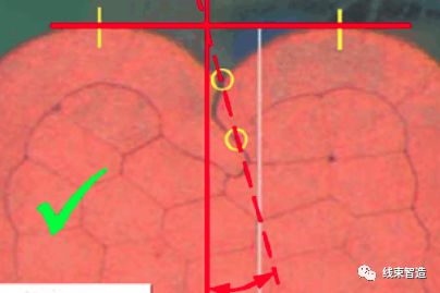

剖面图分析
压接翼切线不是一条直线时,取两支撑点的直线作为切线去计算支撑角度如下图,OK

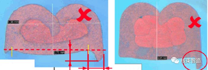

左图·剖面图分析
底部毛刺宽度大于0.5S,NG
左图·压接不良原因分析
原因: 要求毛刺高度小于1S,毛刺宽度小于0.5S。
左图·解决方案
解决: 如图圆形的棱边表明压接底刀磨损导致毛刺产生,需检查与更换压接底刀。
右图·剖面图分析
底部毛刺高度大于1S,NG
右图·压接不良原因分析
右图·解决方案
解决: ①新的压接模过压,需要调成压接高度; ②上刀和下刀未对齐,偏移,需要调整压接模。

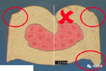

剖面图分析
上压刀与底座碰撞产生凹痕,NG
压接不良原因分析
原因:压刀和底刀碰撞而产生的压接轮廓中的凹痕,底刀受损产生毛刺。
解决方案
解决: 调整压接模;检查与更换压接模。

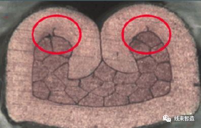

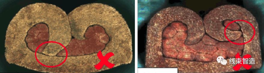

剖面图分析
端子包筒内壁产生裂纹,NG
压接不良原因分析
原因:包筒内壁,外壁不允许有裂纹。
解决方案
解决: 底刀受损导致裂纹;及时检查与更换底刀

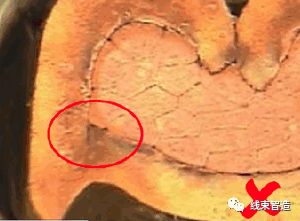

剖面图分析
端子包筒上内壁有明显裂纹,NG
若继续研磨,裂纹消失,可接受
解决方案
解决: 切片位置靠近锯齿槽,继续研磨切面,正常情况裂纹会消失。若裂纹未消失应检查端子材质及调整压接模。

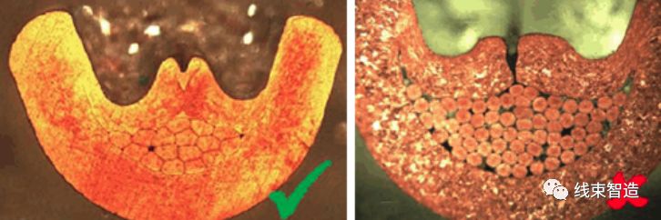

左图·剖面图分析
W型端子参考F型端子切面要求。端子包筒内部导体明显变形,OK
右图·剖面图分析
W型端子内部导体无变形,如上右图,NG
右图·解决方案
解决: 调整(降低)压接高度或增加线芯股数。

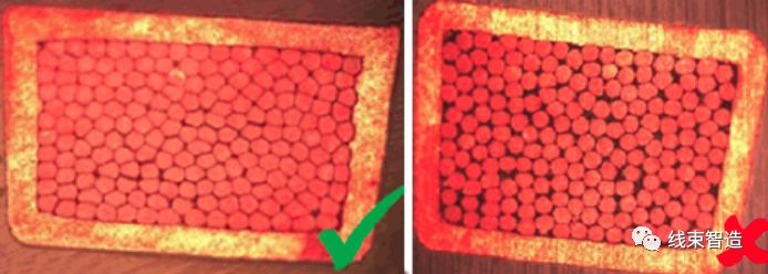

左图·剖面图分析
闭筒端子铆压切片截面要求,导体压缩变形明显,OK
右图·剖面图分析
包筒内部无明显变形,且存在缝隙,NG
右图·解决方案

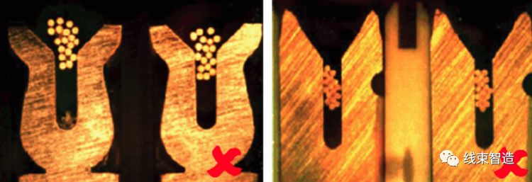

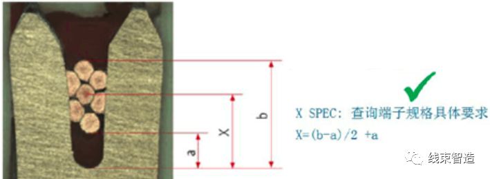

剖面图分析
端子包筒内部导体无明显变形,且端子包筒与导体之间缝隙明显,如下图,NG
解决方案

剖面图分析
IDC端子切片截面要求(只适用于刺破式端子压接)。
压接不良原因分析
解决方案
解决: 调整压接模;检查与更换压接模。

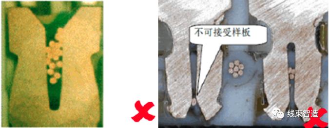

左图·剖面图分析
压接位置错误,NG
左图·解决方案
解决: 调节压接高度
右图·剖面图分析
导体线径与端子不匹配,端子过大或导体直径过小NG
右图·解决方案
解决: 更换更大线径的线芯或者更换连接器端子。
