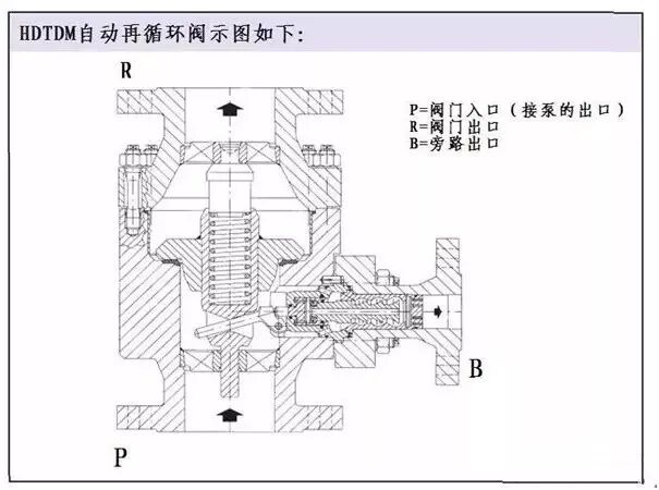

最小流量阀是连接在泵的出口位置,和止回阀一样,靠介质的推力打开阀瓣,在主通道压力不变的情况下,主通道的流量不同,阀瓣的开度不同,主阀瓣将确定在某一个位置上,主路的阀瓣通过一个杠杆,将主阀瓣的动作传递给旁路,来实现旁路的开关状态。

当主阀瓣打开时,阀瓣带动杠杆动作,杠杆力使旁路关闭。当主通道的流量减小,打不开主阀瓣时,主阀瓣会回到密封位置,使主通道关闭,阀瓣再一次带动杠杆动作,旁路打开,水从旁路流向除氧器,在压力的作用下,水流到泵的进口,进行再循环动作,从而起到保护泵的作用,见下图。
1:主阀关闭,旁路打开状态   2:主阀打开,旁路关闭状态
