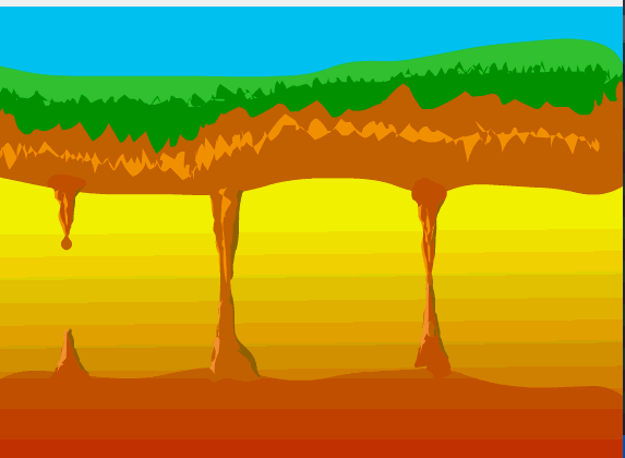

石钟乳形成示意
动图演示 | 地貌及地质构造的图1
     钟乳石(stalactite),又称石钟乳,是指碳酸盐岩地区洞穴内在漫长地质历史中和特定地质条件下形成的石钟乳、石笋、石柱等不同形态碳酸钙沉淀物的总称。
钟乳石(stalactite)的形成往往需要上万年或几十万年时间。 由于形成时间漫长,钟乳石对远古地质考察有着重要的研究价值,在 石灰岩 里面,含有 二氧化碳 的水,渗入石灰岩隙缝中,与碳酸钙反应生成可溶于水的碳酸氢钙,溶有碳酸氢钙的水从洞顶上滴下来时,分解反应生成碳酸钙,二氧化碳 ,水。 被溶解的 碳酸氢钙 又变成固体(称为 固化 )。 由上而下逐渐增长而成的,称为“钟乳石”。 可入药。
广西、云南是我国钟乳石资源最丰富的主要省区,所产的钟乳石光泽剔透、形状奇特,具有很高的欣赏和收藏价值,深受人们喜爱。碧野《富春江畔·“ 冰 壶”与“双龙”》:“洞内到处都是钟乳石,湿润清新,有的像玉柱从顶垂直到地,有的像雨云倒悬空中,有的像白浪滔滔,波涌连天,真是气象万千,蔚为奇观。”
在石灰岩里面,含有二氧化碳的水,渗入到石灰岩缝隙中,会溶解其中的碳酸钙。这溶解了碳酸钙的水,从洞顶上滴下来时,由于水分蒸发、二氧化碳逸出,使被溶解的钙质又变成固体(称为固化)。

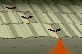

火山构造
动图演示 | 地貌及地质构造的图2

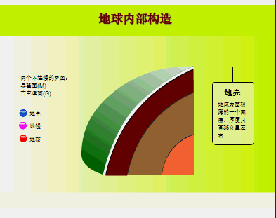

地球内部构造
动图演示 | 地貌及地质构造的图3

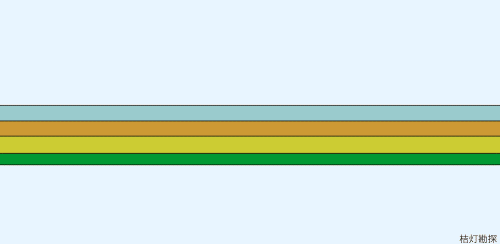

变化的地壳
动图演示 | 地貌及地质构造的图4

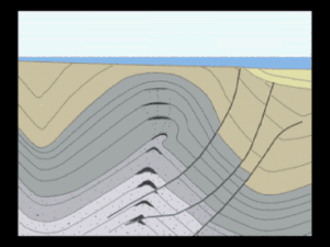

地壳受各种应力的作用会发生各种复杂变化。
图示岩层原始状态是一系列水平层状的沉积岩;
受到挤压应力作用,发生褶皱作用;
发生褶皱之后,岩层上部被剥蚀;
岩层被带到海平面以下,
沉积物不整合地覆盖在岩层之上,并发生岩化作用;
地壳受到拉张应力作用,形成正断层和地堑构造;
新沉积物沉淀并岩化。

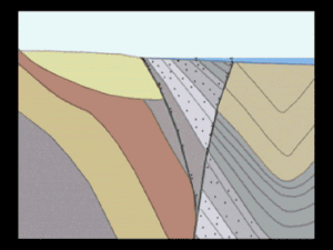

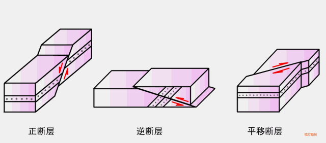

断层
动图演示 | 地貌及地质构造的图5
断层是地壳受力发生断裂,沿断裂面两侧岩块发生的显著相对位移的构造 断层规模大小不等,大者可沿走向延伸数百千米,常由许多断层组成,可称为断裂带;小者只有几十厘米。 断层在地壳中广泛发育,是地壳的最重要构造之一。在地貌上,大的断层常常形成裂谷陡崖,如著名的东非大裂谷

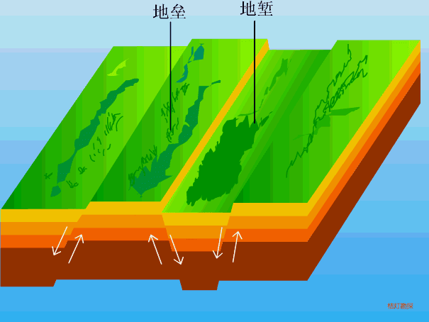

地堑与地垒
动图演示 | 地貌及地质构造的图6

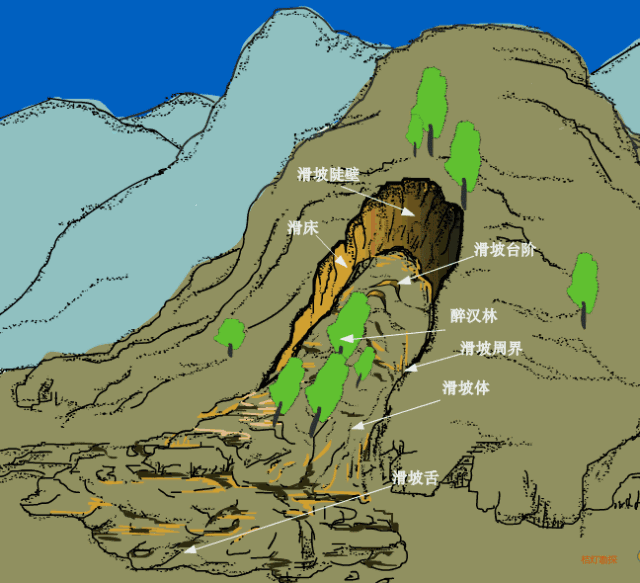

滑塌
动图演示 | 地貌及地质构造的图7

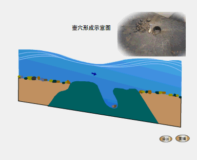

壶穴形成示意图
动图演示 | 地貌及地质构造的图8
壶穴( pot—hole)又称瓯穴。指基岩河床上形成的近似壶形的凹坑,是急流漩 涡夹带砾石磨蚀河床而成。壶穴集中分布在瀑布、跌水的陡崖下方及坡度较陡的急滩上。类似的地形也可出现在冰川底床上,由冰水冲蚀造成,特称之为冰川锅。

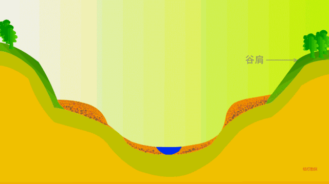

U型谷
动图演示 | 地貌及地质构造的图9一般指冰川侵蚀形成的冰川谷,又称冰蚀谷、槽谷。是由冰川过量下蚀和展宽形成的典型冰川谷,两侧一般有平坦的谷肩,横剖面近似u型。
动图演示 | 地貌及地质构造的图10
冰川侵蚀作用形成的山谷呈 U 型。
河流形成的山谷呈 V 型。

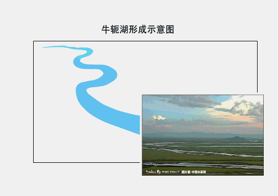

牛轭湖形成示意图
动图演示 | 地貌及地质构造的图12
牛轭湖,在平原地区流淌河流,河曲发育,随着流水对河面的冲刷与侵蚀,河流愈来愈曲,最后导致河流自然截弯取直,河水由取直部位径直流去,原来弯曲的河道被废弃,形成湖泊,因这种湖泊的形状恰似牛轭,故称之为牛轭湖。
牛轭湖又称河迹湖,是由于河流的变迁或改道,曲形河道自行截弯取直后留下的旧河道形成的湖泊。这类湖泊多呈弯月形水深较小。例如湖北省江汉平原地区,大小湖泊星罗棋布。这些湖泊是由长江、汉水带来的泥沙进入古云梦泽堆积形成。位于江汉平原最南部的洪湖又如黄河故道形成的乌梁素海内蒙古自治区的第二大湖,面积达220平方千米。

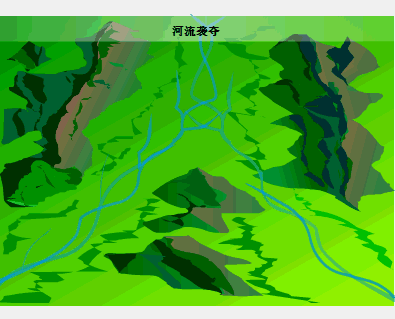

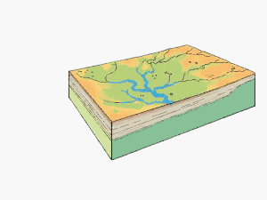

河流袭夺
动图演示 | 地貌及地质构造的图13请点击以下链接
典例详解 | 有一种“篡权”叫袭夺,有一种河流被“断头”
好题分享|河流袭夺

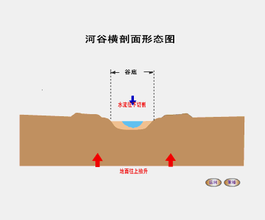

河谷横剖面示意图
动图演示 | 地貌及地质构造的图14

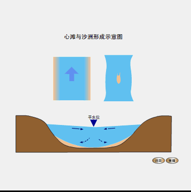

心滩与边滩形成示意图
动图演示 | 地貌及地质构造的图16

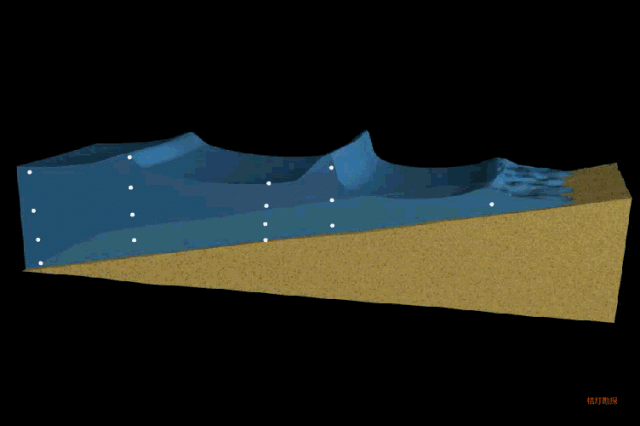

波浪波动过程
动图演示 | 地貌及地质构造的图17

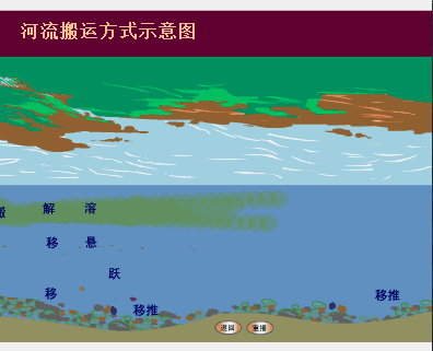

河流搬运方式示意图
动图演示 | 地貌及地质构造的图18

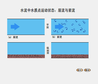

层流与紊流
动图演示 | 地貌及地质构造的图19

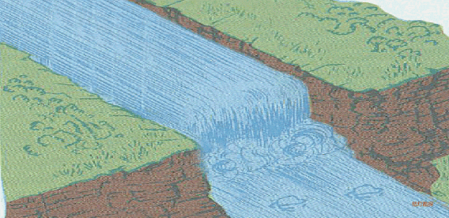

瀑布向源侵蚀作用
动图演示 | 地貌及地质构造的图20

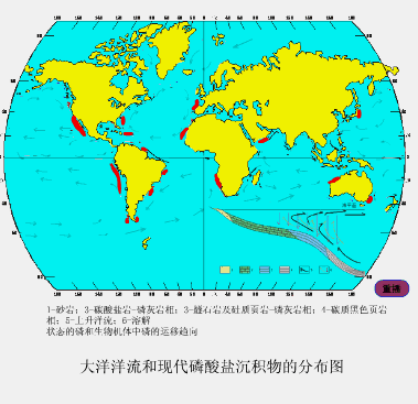

大洋洋流和现代磷酸盐沉积物的分布图
动图演示 | 地貌及地质构造的图21

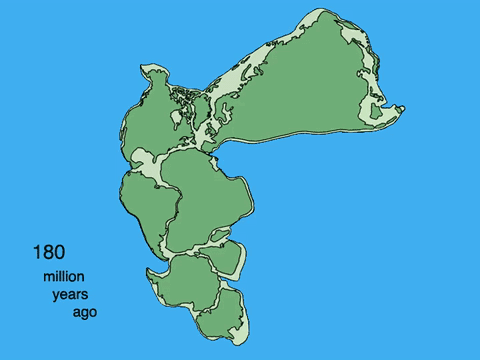

1、盘古大陆分裂和大陆漂移
动图演示 | 地貌及地质构造的图22

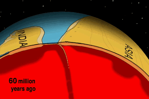

3、印度 - 亚洲大陆碰撞
动图演示 | 地貌及地质构造的图24

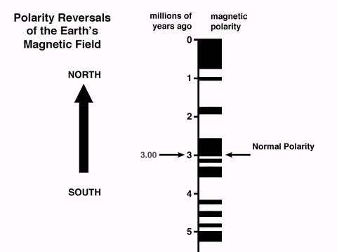

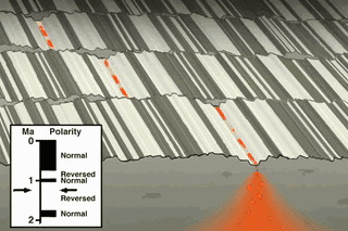

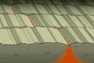

5、海底扩张和海洋磁异常
动图演示 | 地貌及地质构造的图26
动图演示 | 地貌及地质构造的图27
动图演示 | 地貌及地质构造的图28
动图演示 | 地貌及地质构造的图29
动图演示 | 地貌及地质构造的图30

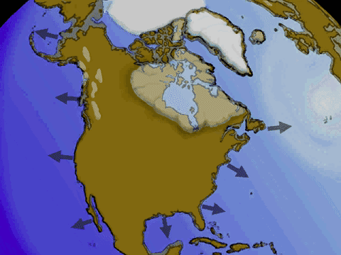

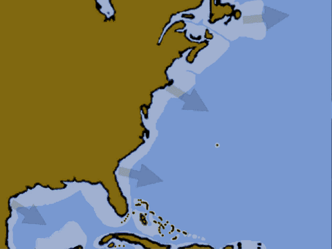

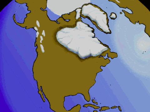

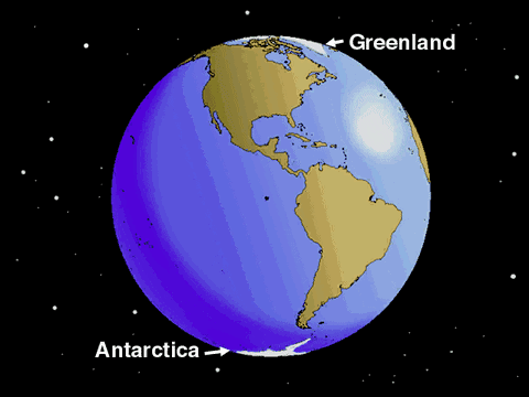

6、加拿大冰盖和海岸线移动
动图演示 | 地貌及地质构造的图31
动图演示 | 地貌及地质构造的图32
动图演示 | 地貌及地质构造的图33
动图演示 | 地貌及地质构造的图34

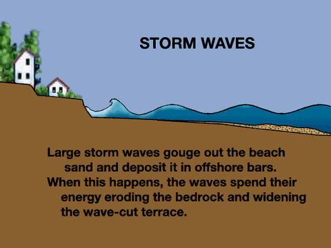

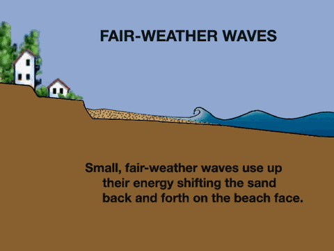

7、沿海侵蚀与海洋梯田的形成
动图演示 | 地貌及地质构造的图35
动图演示 | 地貌及地质构造的图36

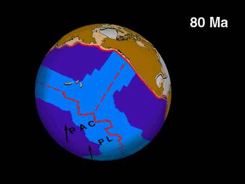

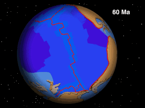

9、北太平洋板块构造史
动图演示 | 地貌及地质构造的图38

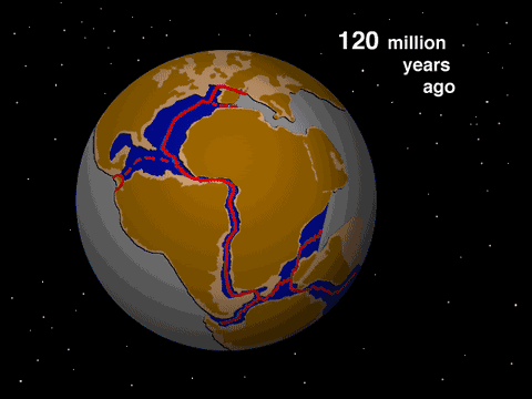

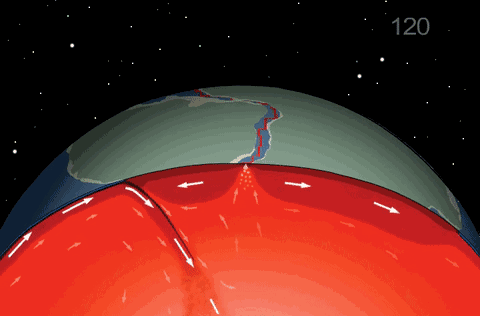

11、1.7亿年至今,
非洲板块和北美洲板块间的
大洋中脊的生长过程
动图演示 | 地貌及地质构造的图40

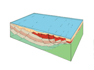

13、圣芭芭拉海峡挤压缩短过程中,
油气向上运移
和在背斜转折端富集的过程
动图演示 | 地貌及地质构造的图42

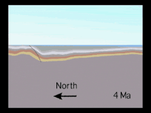

14、圣芭芭拉海峡南北
向褶皱和断裂的形成过程
动图演示 | 地貌及地质构造的图43

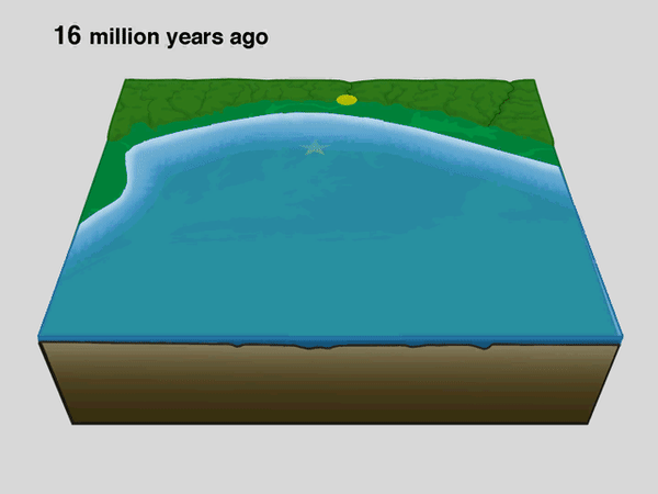

19、切萨皮克湾地区,
中新世海岸线移动
(12-16百万年)
动图演示 | 地貌及地质构造的图48
