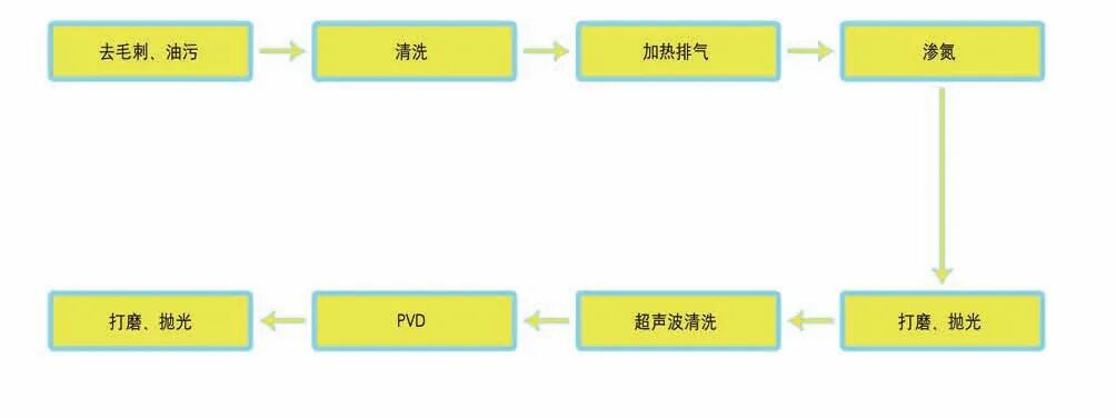

现对拉伤部位的模具镶块(图1)进行离子渗氮加PVD 处理,模具镶块材质为DIEVAR,回火硬度为50 ~52HRC, 镶块离子渗氮温度520℃,时间为4 ~8h,渗氮层厚度约100μm,渗氮后如图2 所示。PVD 涂层材质为TiAlN,厚度4 ~5μm。PVD 采用多弧离子镀,PVD 温度450℃,时间4 ~6h,PVD 后如图3 所示,PVD 后模具镶块呈灰黑色,表面粗糙度为0.12μm。渗氮加PVD 流程如图4 所示。

PVD 镀层在热冲压模具中的应用的图4
图4 离子渗氮+PVD 工艺流程

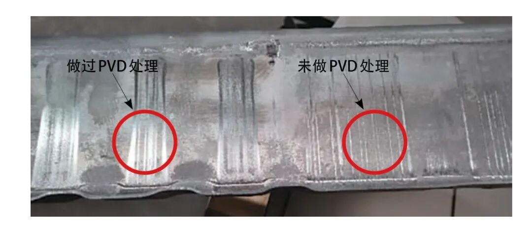

图11 为裸板的热冲压零件图,加热温度930℃,加热时间220s,对加热后的零件进行热冲压成形。左边为做过PVD 处理的镶块,右边为未做过PVD 处理。从图中可以明显的看出,左边做过PVD的地方的划痕深度明显低于右边未做PVD 位置。对做PVD 和未做PVD 的地方(虚线处)进行金相观察,未做PVD 之前,拉毛高度为30.6μm,拉毛深度为39.1μm(图12),而做完PVD 之后,从图13 上看未观察到明显的起伏,PVD 可以明显改善裸板的拉毛问题。

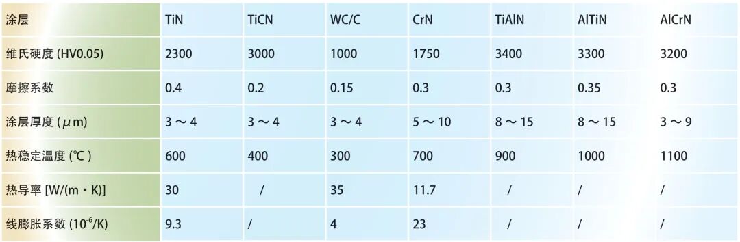

表1 常用PVD 涂层

PVD 镀层在热冲压模具中的应用的图12
图11 裸板零件
PVD 镀层在热冲压模具中的应用的图13
图12 未做PVD 金相(100×)
PVD 镀层在热冲压模具中的应用的图14
图13 PVD 金相(100×)
目前热冲压模具常用的材料有H13、DIEVAR、Cr7V、W360 等,这些热冲压模具要长时间的承受高温摩擦、温度骤变、压力骤变和应力集中等恶劣条件。所以对热冲压模具钢的耐磨性、硬度、韧性、耐冷热冲压和疲劳性能以及高温温度性要求是非常高的。常用的PVD 涂层一般硬度都高于2000HV 以上,满足模具涂层硬度要求。但是热冲压奥氏体加热后的零件一般入模温度在750℃左右,这就需要PVD 涂层的热稳定温度最好高于一般零件的入模温度,也就是最好高于750℃。从表1 中可以看出,只能够选TiAlN,AlTiN 或者AlCrN。这些PVD 镀层中含铝元素,在温度较高时,涂层内部会发生铝原子向表面扩散,在表面与氧原子形成一层致密的三氧化二铝膜,它能有效的阻止氧原子向涂层内部的继续扩散,使得PVD 涂层的抗氧化性跟热稳定性大为提高。但是在打铝硅涂层的热冲压零件时,铝硅镀层在高温下易与PVD中的铝元素发生粘合,导致含Al 的PVD 镀层在热冲压时粘铝比不做PVD 时更加严重。裸板PVD 则无铝硅涂层板PVD 时的粘铝问题。
