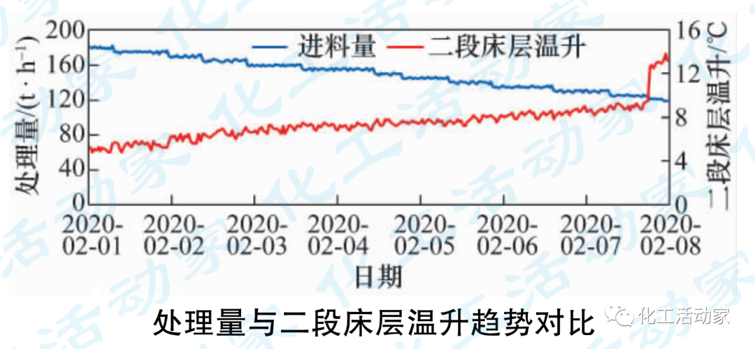

(1)装置降量至120t/h时,反应器温升快速升高,一段床层温升由正常时5.3℃升至10.1℃,二段床层温升由6.5℃升至12.5℃,反应器存在“飞温”风险。
青岛炼化│S Zorb装置低负荷运行出现的问题及对策的图3
分析原因:低负荷下运行,吸附剂载硫量下降,活性逐渐增强,反应深度加大,到达临界点后,反应器内脱硫反应减弱,烯烃加氢反应加剧,是反应器温升升高的主要原因。加上低负荷下为了防止E101和F101的偏流问题和为避免调整负荷时循环氢流量波动触发低流量联锁(联锁值不大于6400m3/h),装置不得已采用“低负荷、高氢油比”的操作方式,使反应器氢分压增大,从而促使烯烃加氢反应的发生,烯烃加氢反应的加剧不但造成反应器温升加快,还导致产品汽油辛烷值损失加大。

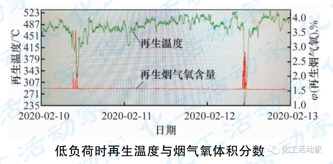

低负荷运行一段时间后,再生器温度突然降低,由正常生产时510~530℃降至237~380℃,并且再生烟气氧含量也随之升高。
青岛炼化│S Zorb装置低负荷运行出现的问题及对策的图4
随后再生器底部下料滑阀出现多次下料不畅,化验分析,再生吸附剂粒径下降较快。分析原因:由于低负荷运行,待生吸附剂载硫明显降低,再生器再生过程中容易出现过烧,使硫、碳含量降低,导致吸附剂可燃物含量急剧下降,从而使再生器温度下降,再生氧含量随之升高,并且富氧环境将导致吸附剂硅酸锌含量增加。当吸附剂碳含量较低时,吸附剂的流动失去润滑剂,造成下料不畅,并使吸附剂磨损增大,导致吸附剂粒径下降较快。

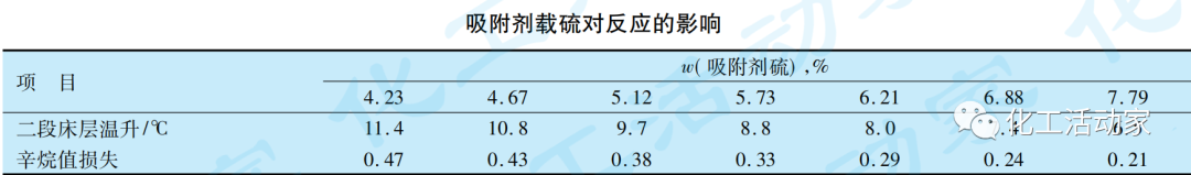

(1)控制反应器温升的根本办法是控制反应深度,其主要方法是降低吸附剂活性,吸附剂载硫对反应的影响见表1。
青岛炼化│S Zorb装置低负荷运行出现的问题及对策的图6
操作中遵循“反应器高藏量高载硫”“再生器低藏量低配风”“闭锁料斗低料位快循环”的操作思路。
(2)在反应进料提、降量操作时,严格遵循“提量先提压、降量后降压、控制好线速”的原则,根据反应进料量实时调节反应系统压力,控制反应线速0.28~0.34m/s。由于反应器内影响烯烃饱和反应的因素是吸附剂活性及高的氢分压,因此在控制辛烷值损失的操作中优先确保反应器的良好流化,再控制较高的待生吸附剂载硫,然后调节氢分压。
(3)为了保护ME101的设备和滤饼在不断调量和调压过程中不受冲击,提降量不应大于5t/h;控制反应器线速在以上规定范围内,并及时调整反吹压力,按反应器压力PI2101的2.06倍控制;控制反吹温度不得低于240℃。

(1)再生器在低负荷运行时容易使吸附剂过烧,过烧后吸附剂因失去碳润滑而下料不畅,通过及时观察再生器燃烧温度、烟气氧含量和化验分析吸附剂硫、碳含量判断吸附剂的燃烧程度;以反应器床层的温升变化为导向,配合进料和产品的在线硫含量分析仪和配风系数(总硫的10~12.5倍)及时调整配风量;通过调整再生器氮气配量和再生器压力,维持再生器线速大于0.25m/s。
(2)控制再生温度不过低,以保证再生效果。应对措施:控制再生器低料位(30%~35%);降低取热盘管取热水量,必要时将取热盘管取热介质改为蒸汽或氮气,避免盘管干烧,造成盘管损坏泄漏;根据吸附剂硅酸锌含量调整新鲜吸附剂置换频率,保证吸附剂活性。
(3)控制吸附剂载硫、碳含量在合理范围内,可以在低负荷运行条件下保证辛烷值损失可控,也可以减小吸附剂循环对管线及过滤器的冲刷腐蚀,保护吸附剂,防止过烧。
