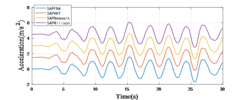

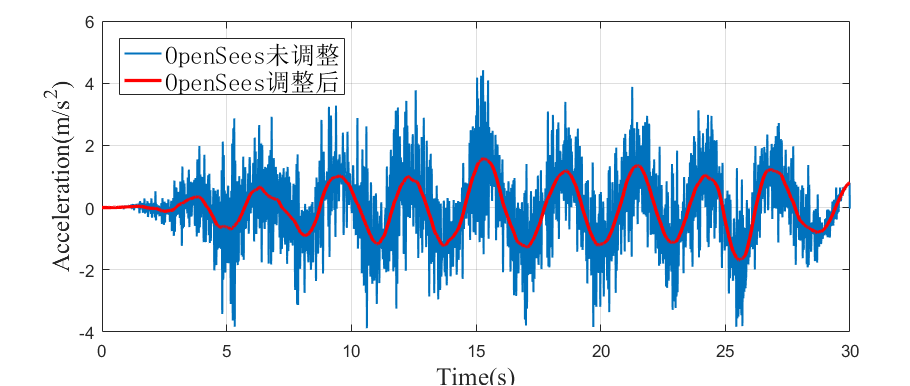

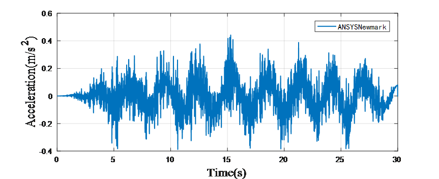

    对于一般结构动力学问题,系统的响应主要受低阶振型控制,高阶振型的贡献很小。
    另外,由于受离散化的影响,有限元法或有限差分法对系统的高阶振型的近似程度很差。如果在直接积分中不能有效地滤除这些虚假的高阶分量,将会降低结果的精度。

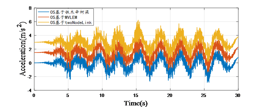

    举个例子,在【JY】结构动力学初步-单质点结构的瞬态动力学分析,这篇文章中,大型有限元软件Ansys和Opensees的计算结果出现了较多的虚假高阶分量,这篇文章做一个补充说明。
【JY】浅析各动力求解算法及其算法数值阻尼(人工阻尼)的图8
【JY】浅析各动力求解算法及其算法数值阻尼(人工阻尼)的图9
【JY】浅析各动力求解算法及其算法数值阻尼(人工阻尼)的图10

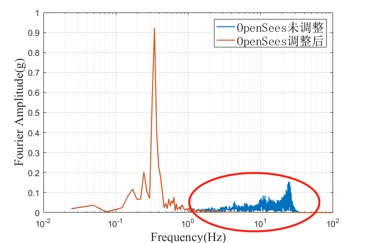

    可以看出Ansys和OpenSees等通用有限元软件通过计算时,对于绝对加速度计算时会产生虚假高阶高频分量(相对加速度影响不大,因为绝对加速度=相对加速度+地面加速度,会导致误差显著化。)
    因此一个好的直接积分方法应在高频段具有一定的可控的数值阻尼,以有效地滤除虚假的高频振型对系统响应的影响,同时在低频段的数值阻尼应尽可能小,以保证结果的精度。除了能滤除虚假的高阶振型的影响外,数值阻尼还有助于非线性问题迭代求解的收敛性,并且也有助于接触等具有约束的问题的求解。可见,在低频段谱半径 ρ(D) 应尽可能接近于1,而在高频段 ρ(D) 应逐步光滑地减小,并趋于某个给定值。
    Wood建议(Wood WL. Practical time-stepping schemes. Oxford: Clarendon,1990),当△t/ T(结构周期)趋于无穷大时,ρ(D)趋于0.5~0.8较为合适。
【JY】浅析各动力求解算法及其算法数值阻尼(人工阻尼)的图11
(采用Hilber-Hughes-Taylor方法,添加数值阻尼)
【JY】浅析各动力求解算法及其算法数值阻尼(人工阻尼)的图12
    注意:结构在进行动力计算时,数值阻尼虽然能有效滤除虚假的高频振型,但同时会增加结构计算误差,使得结构输入输出总能量不同,多出数值阻尼产生的计算误差能量。因此,数值阻尼不宜过大,且要施加可控有效的数值阻尼(特别是单自由度或者等效单自由度结构,如:隔震结构),也可为抑制高频段的振动,增加刚度阻尼(详见:【JY】结构瑞利阻尼与经济订货模型),该方法不会使得结构输入输出总能量不同,即结构能量是平衡的,但是计算手段视模型而定,不一定可行明显有效。

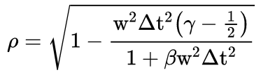

Newmark-β法的谱半径为:
【JY】浅析各动力求解算法及其算法数值阻尼(人工阻尼)的图14
    当取为β=0,γ=1/2,此时Newmark法无数值阻尼,并具有二阶精度。只有当 γ>1/2 时,Newmark法才具有数值阻尼,其数值阻尼随着△t的增大而光滑地增大。但是,通过比较Newmark法的放大矩阵与系统的精确放大矩阵可知,此时Newmark法只有一阶精度(截断误差),若是 Δt 较长的情况,即便计算也能趋于稳定,但结果误差也较大。为了使数值阻尼在高频段最大以有效地滤除系统虚假的高频响应,应使β取最小值,从而使ρ取最小值。
