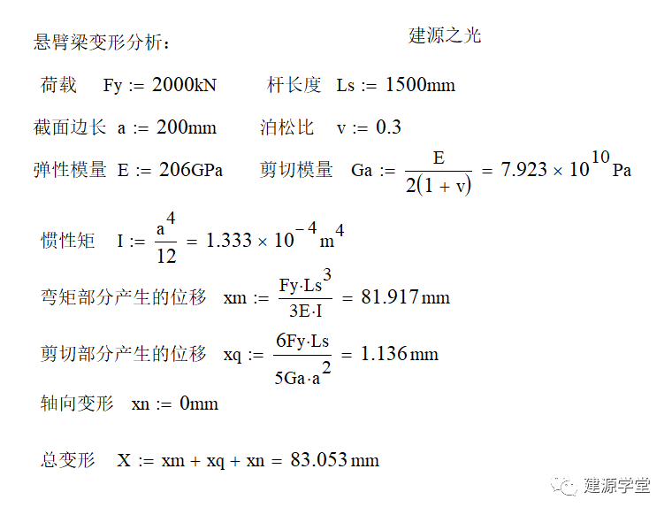

   【例题】 悬臂梁的长度为1500mm,截面是200*200的实心钢,施加荷载为2000千牛,求位移挠度。
【JY】从一根悬臂梁说起的图7
理论解:
欧拉梁-计算模型,位移 xq=81.917mm
铁木辛柯梁-计算模型,位移 X=83.053mm
划重点,记住这两个数字!

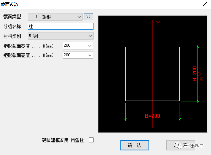

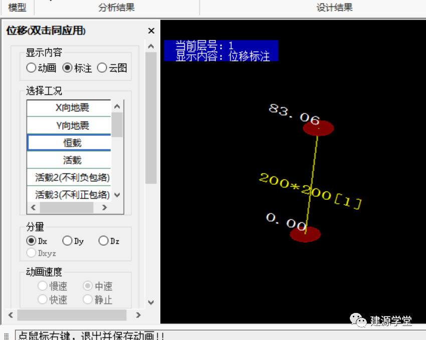

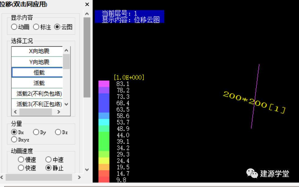

PKPM 模型计算:

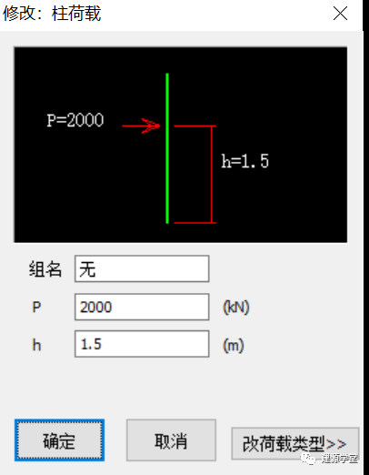

1 .在PKPM建模计算中,采用底端约束的柱代替悬臂梁,其中柱高度为1500mm,截面尺寸为200mm×200mm,所用材料为Q345,在柱顶端施加水平集中荷载2000kN,如图1所示:
【JY】从一根悬臂梁说起的图8
【JY】从一根悬臂梁说起的图9
图1 柱截面尺寸及施加荷载
2 .计算结果:在水平集中力作用下,柱顶端位移为:83.06mm,如图2所示:
【JY】从一根悬臂梁说起的图10
【JY】从一根悬臂梁说起的图11
图2 PKPM 计算结果

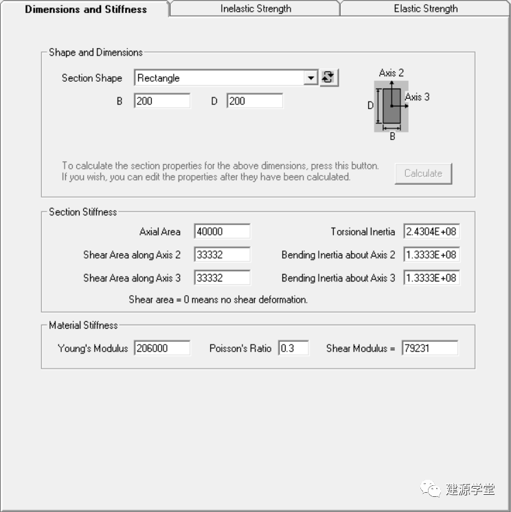

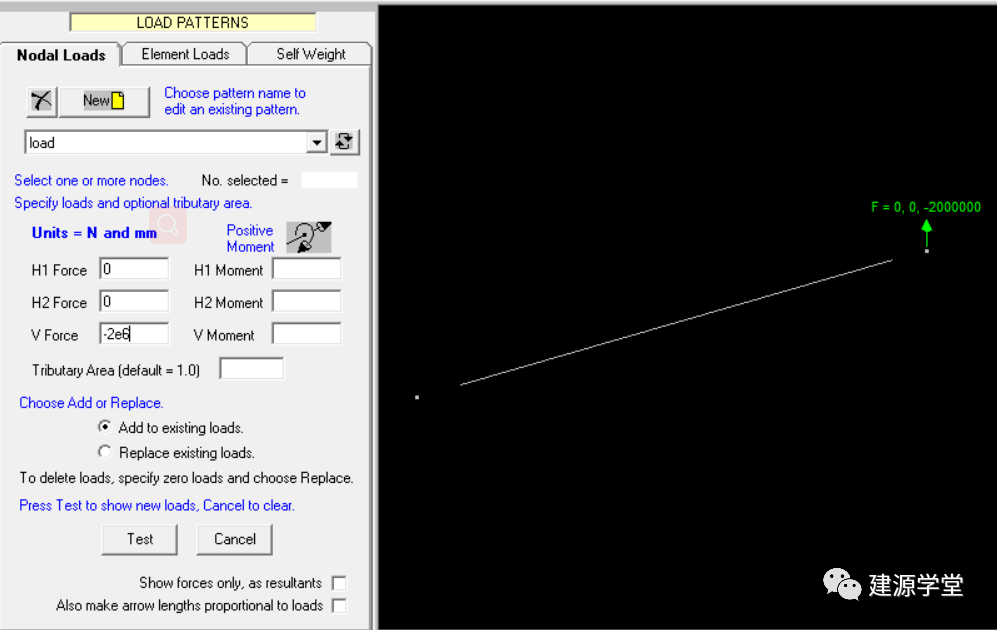

SAP2000模型计算:

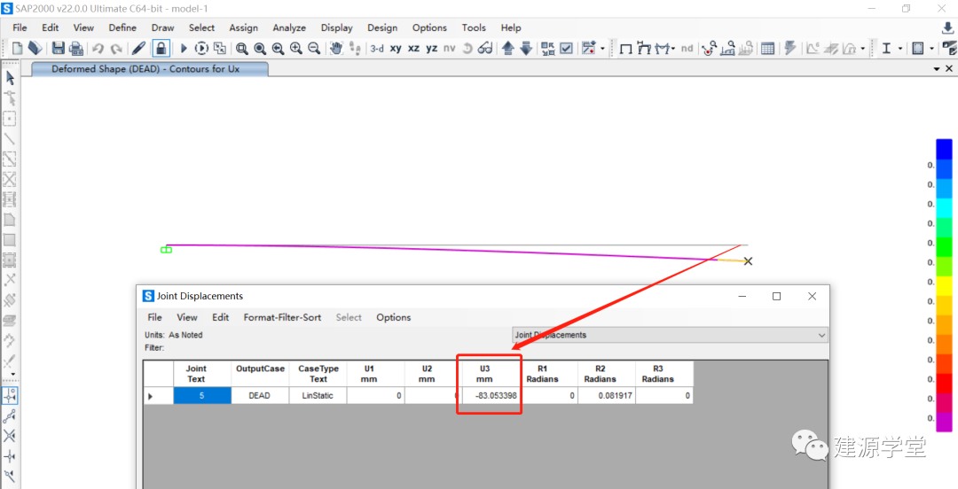

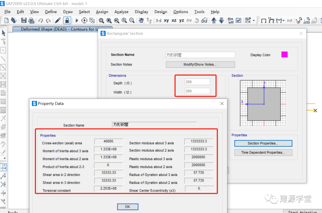

1 .在SAP2000建模计算中,悬臂梁长度为1500mm,其中梁截面尺寸为200mm×200mm,所用材料为Q345,梁截面几何性质如图1所示。悬臂梁左端固结,右端施加2000KN集中荷载,分别采用欧拉梁-计算模型和铁木辛柯梁-计算模型。
【JY】从一根悬臂梁说起的图12
图1 梁截面几何属性
2.铁木辛柯梁模型计算结果表明:在悬臂梁端集中荷载作用下,梁端位移为83.053998mm,如图2所示:

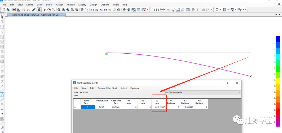

3.欧拉梁模型计算结果表明:在悬臂梁端集中荷载作用下,梁端位移为81.917857mm,如图3所示:

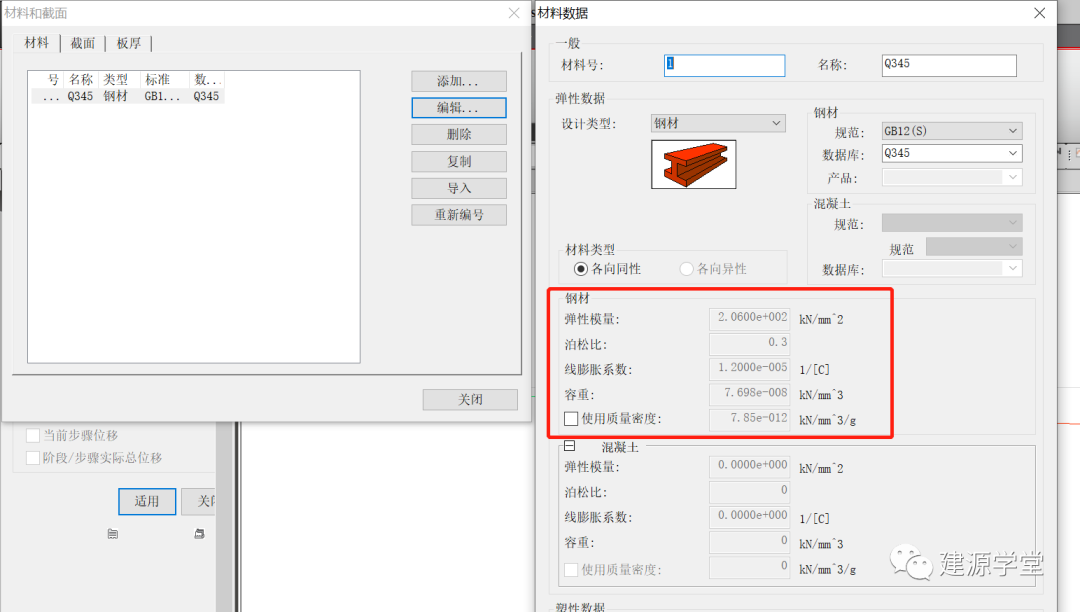

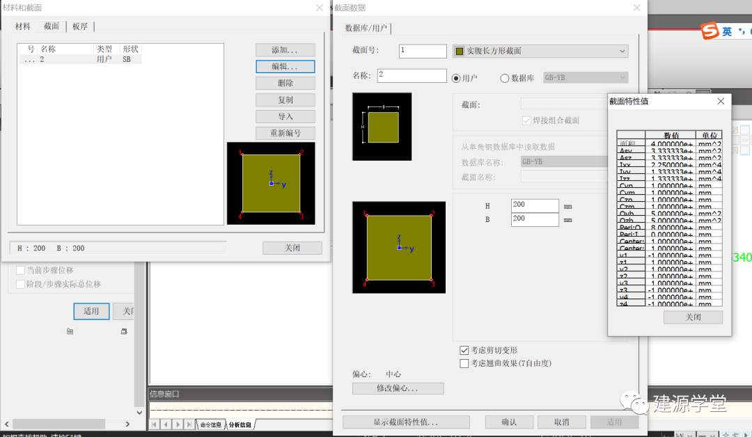

1 .在Midas建模计算中,悬臂梁长度为1500mm,其中梁截面尺寸为200mm×200mm,所用材料为Q345,梁截面几何性质如图1所示和图2所示。悬臂梁左端固结,右端施加2000KN集中荷载,分别采用欧拉梁-计算模型和铁木辛柯梁-计算模型。
【JY】从一根悬臂梁说起的图15
图1 梁截面尺寸
【JY】从一根悬臂梁说起的图16
图2 梁截面几何属性

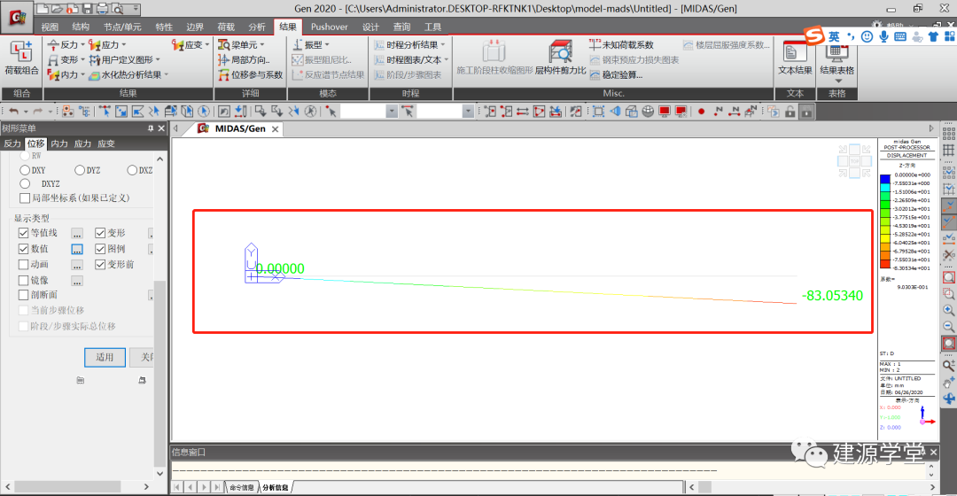

2.铁木辛柯梁模型计算结果表明:在悬臂梁端集中荷载作用下,梁端位移为83.05340mm,如图3所示:

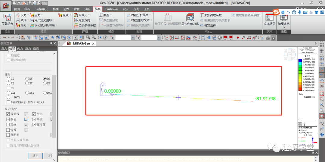

3 .欧拉梁模型计算结果表明:在悬臂梁端集中荷载作用下,梁端位移为81.91748mm,如图4所示:

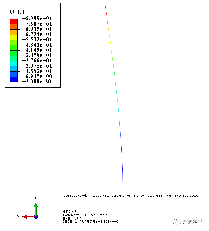

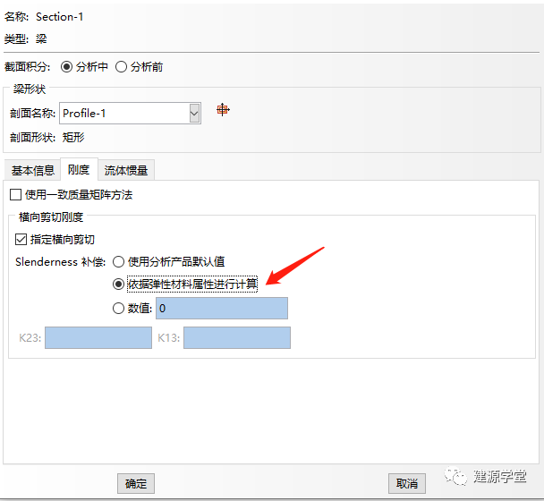

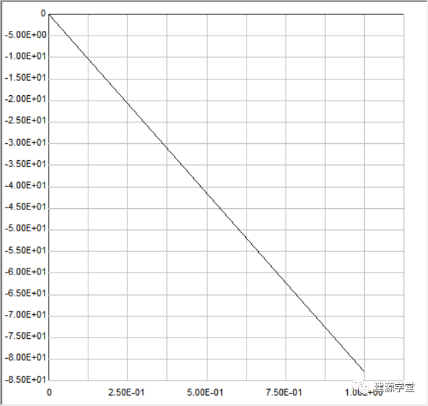

Abaqus模型计算:

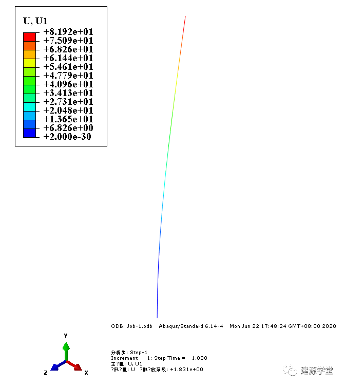

1. 在Abaqus建模计算中,悬臂梁长度为1500mm,其中梁截面尺寸为200mm×200mm,所用材料为Q345,悬臂梁左端固结,右端施加2000KN集中荷载,分别采用欧拉梁B33-计算模型和铁木辛柯梁B31-计算模型。
采用B33单元,即为欧拉梁单元,计算结果为Dis=81.92mm
【JY】从一根悬臂梁说起的图22

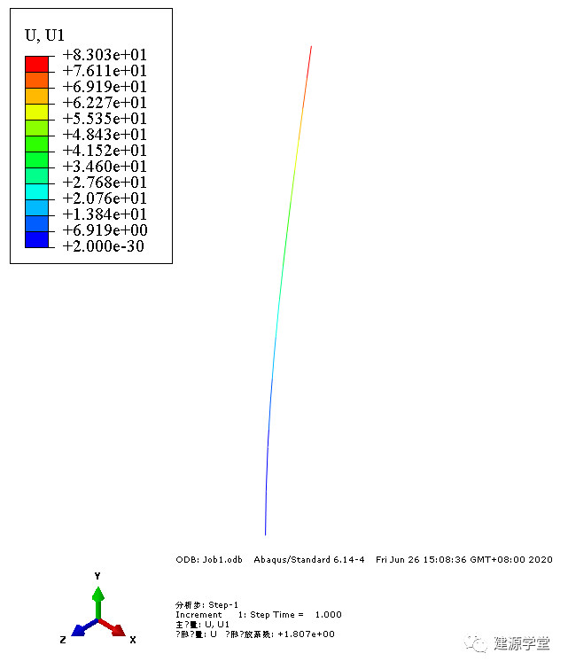

采用B31单元,计算结果为Dis=82.98mm
【JY】从一根悬臂梁说起的图23
为了较好的模拟即为铁木辛柯梁模型,做如下图调整,计算可得Dis=83.03mm
【JY】从一根悬臂梁说起的图24
【JY】从一根悬臂梁说起的图25

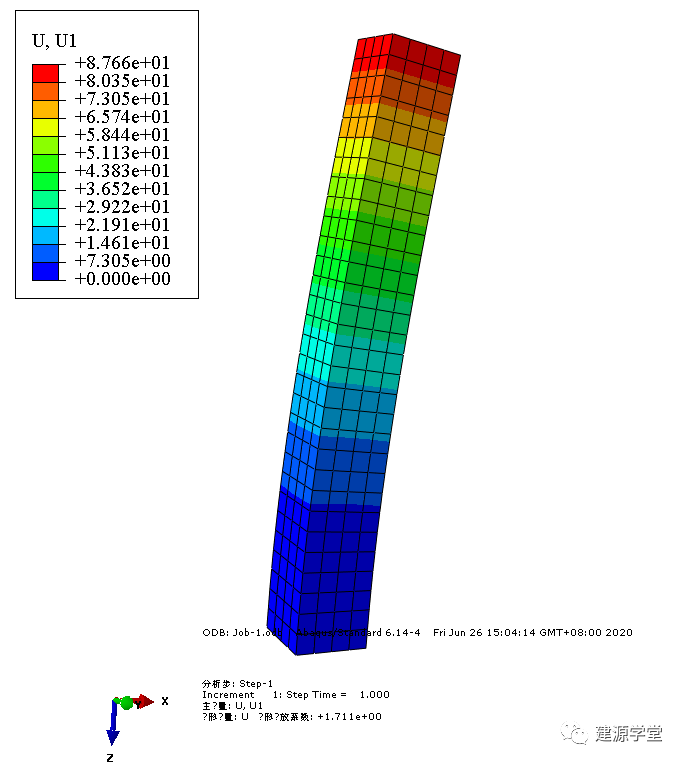

采用实体单元分析,求得结果偏大,原因是假定计算不同,得到的位移Dis=87.66mm。
【JY】从一根悬臂梁说起的图26

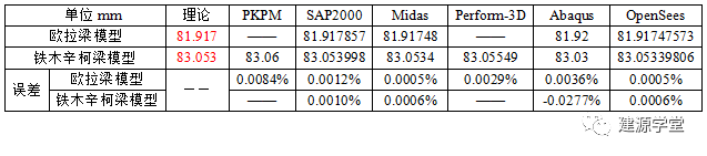

So~What's the
                 difference?
【JY】从一根悬臂梁说起的图27
finally~
        结论
1. PKPM、SAP200、Midas、Perform-3D、Opensees 计算结果与理论结果误差均小于0.01%,利用上述有限元分析软件可以很好的实现理论的反演;
2. Abaqus 分析分别采用杆系单元和实体单元,由于网格划分和假定条件不同等问题,误差为0.0277%,虽然误差大于上述软件,但处于可接受范围;
3 .OpenSees计算精度和结果与手算最为贴切,在PKPM中采用的是铁木辛柯梁的梁单元。
