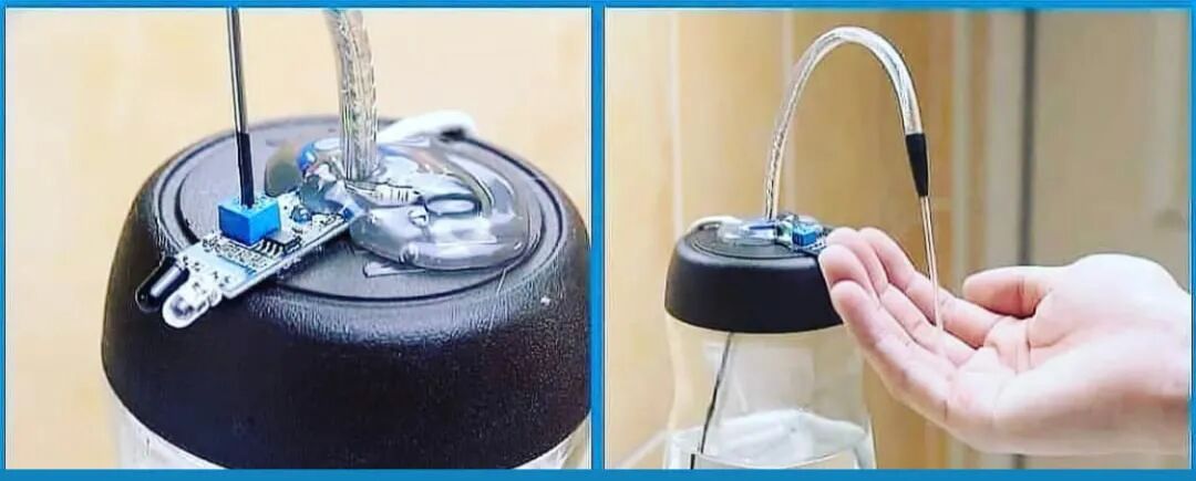

红外感应自动出水的水龙头,生活中很常见:
红外感应自动出水水龙头的电路原理分析的图1
可以用以下的电路方案实现,供电采用USB的5V:

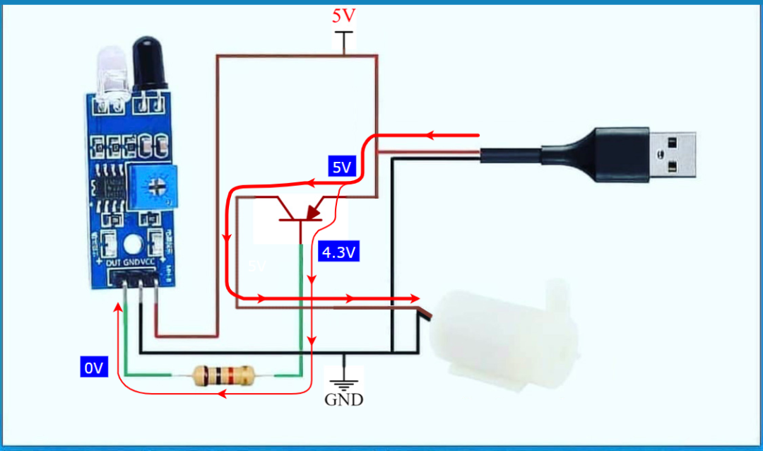

只要手靠近“红外线靠近检测模块”,直流水泵就会开启供水:
红外感应自动出水水龙头的电路原理分析的图3

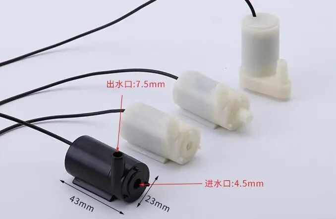

其中这种直流水泵长这样:
红外感应自动出水水龙头的电路原理分析的图4
当“红外线靠近检测模块”没被东西挡住时,其对外输出5V,三极管不导通,各点电压见下图:
红外感应自动出水水龙头的电路原理分析的图5
当“红外线靠近检测模块”被东西挡住时,其对外输出0V,三极管导通,直流水泵获得电压开始供水,各点电压见下图:
红外感应自动出水水龙头的电路原理分析的图6
其实就是用三极管做了一个5V电源的开关,好简单!

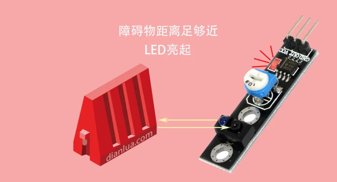

电路中的“红外对管”U2,包括红外发射管与红外接收管。红外发射管发射出红外线,红外接收管不断检测接收红外线。当障碍物距离较远,接收管接收到的红外线强度不足时,电路中的LED灯熄灭:
红外感应自动出水水龙头的电路原理分析的图10
当障碍物距离较近,接收管接收到足够强度的红外线时,电路中的LED灯亮起,电路对外输出0V:
红外感应自动出水水龙头的电路原理分析的图11

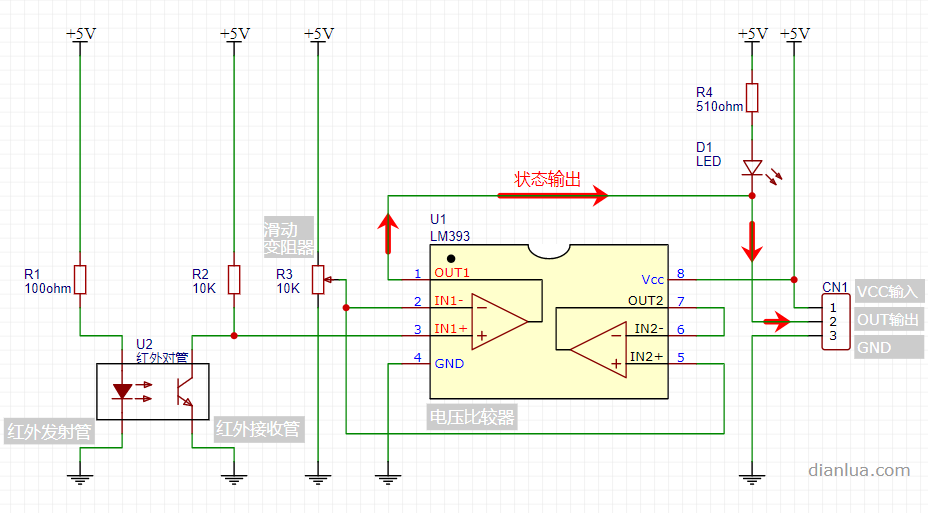

看电路原理图分析具体的原理:
红外感应自动出水水龙头的电路原理分析的图12
红外对管U2的红外发射管对外发出红外线,红外接收管接收红外线。接收管与电阻R2串联,两者对+5V分压后,输给电压比较器U1的第3脚,即同相输入端IN1+。接收管接收到的红外线越多,其分压获得的电压越小,电阻R2分压获得的电压越多。
电压比较器U1的型号为LM393,内部有两个比较器。U1的第2脚接到电阻R3,调整R3,可以改变反向输入端IN1-的电压值,从而调整检测物体距离远近的阀值。
检测分为两种情况:
1、障碍物逐渐接近时,红外接收管接收到反射的红外线增多,U1第三脚IN1+的电压降低。当U1第3脚IN1+的电压小于U1第2脚IN1-的电压时,U1第1脚OUT1输出低电平,LED灯被点亮。
2、障碍物逐渐远离时,红外接收管接收到反射的红外线减少,U1第三脚IN1+的电压升高。当U1第3脚IN1+的电压大于U1第2脚IN1-的电压时,U1第1脚OUT1不输出低电平,LED灯熄灭。
电压比较器U1内部另一个比较器接成了电压跟随器,即第6脚IN2-与第7脚OUT2直接连在一起,第5脚IN2+也接到电阻R3。这个内部比较器实际上没有使用,为了电路系统的稳定,不能将其悬空不接,接成电压跟随器是比较好的做法。
至此,全部电路原理分析完毕。
