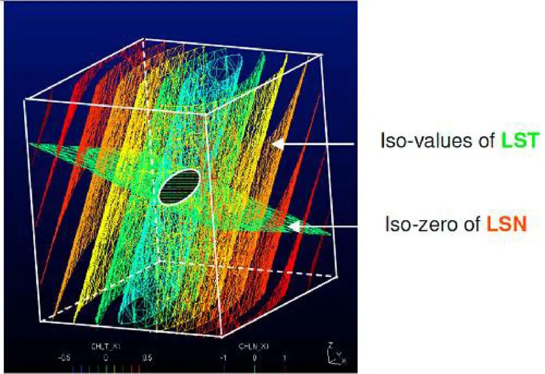

构件中裂纹的表示图
扩展有限元(eXtended Finite Element Method, XFEM)是在21世纪初期提出的一种求解不连续力学的问题一种数值方法。
它通过选取不连续的形函数作基元函数来表征计算域中的不连续性,所使用的网格不需要考虑裂纹的存在,而是网格生成后再添加裂纹的属性,研究不同属性的裂纹也就不需要生成新的网格,这大大提高了研究不同裂纹的效率。
本案例使用Code_Aster的扩展有限元方法研究一个金属管道内表面的一个裂纹,以Heviside函数来表示界面的不连续位移场,简化了网格生成,也消除了传统有限元方法中队裂纹定义的约束。

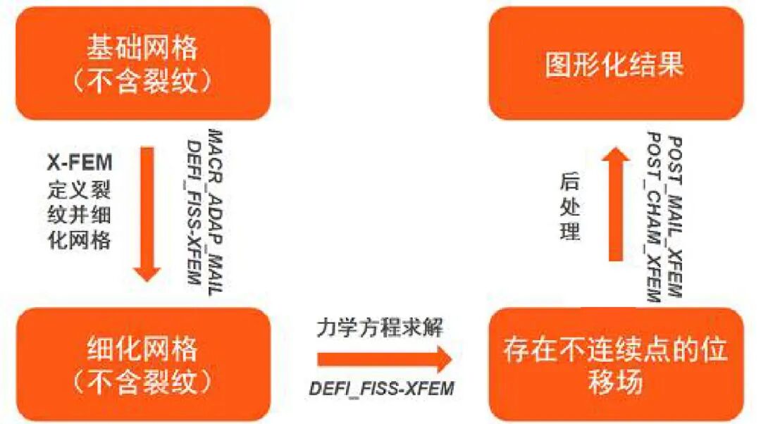

使用Code_Aster的整体计算步骤如下图:
【EDF开源CAE】应用扩展有限元方法(XFEM)在Code_Aster中进行金属管道内表面的裂纹分析的图4
XFEM方法裂纹分析主要步骤

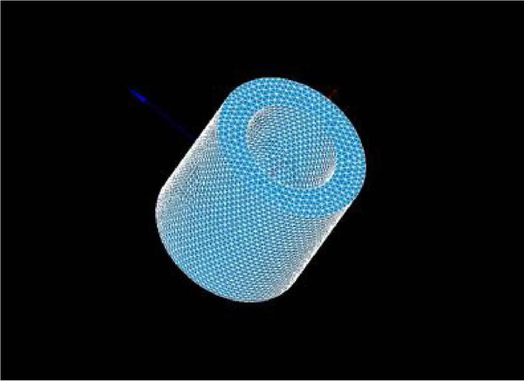

本算例将使用XFEM来计算裂纹上下表面的位移场,算例的网格生成如下图:
【EDF开源CAE】应用扩展有限元方法(XFEM)在Code_Aster中进行金属管道内表面的裂纹分析的图5
适用XFEM的金属圆筒的线性网格
XFEM方法不需要再网格生成之前确定裂纹的位置,网格精度不需要考虑裂纹存在的因素,只需要保证结构整体计算的精确度即可。

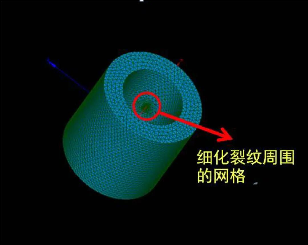

为提高计算的精度,必须要细化裂纹周围的网格,而网格的细化可以在Code_Aster中根据用户的需求实现自动化。
【EDF开源CAE】应用扩展有限元方法(XFEM)在Code_Aster中进行金属管道内表面的裂纹分析的图6
裂纹局部网格细化

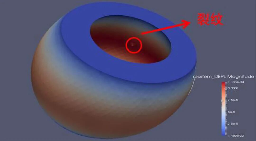

使用PARAVIS将XFEM的计算结果进行后处理,得到一个可视化的计算结果。
【EDF开源CAE】应用扩展有限元方法(XFEM)在Code_Aster中进行金属管道内表面的裂纹分析的图7
可视化计算结果(位移放大2000倍)
在以上的算例中,我们利用Code_Aster生成网格,定义裂纹,并进一步细化网格。通过选取HEVISIDE函数作为刻画不连续性的形函数,Code_Aster给出了合理的裂纹位移场计算结果。
