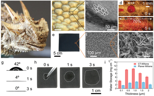

图1 Phrynosomacornutum 启发的 MXene 微纹理具有高水传输速度和卓越的储水能力。

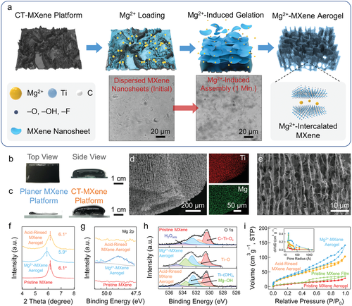

图2 用于可扩展制造无粘合剂 MXene 气凝胶的仿生 MXene 组装平台。 a) 通过仿生 MXene 组装平台和Mg 2+ 诱导的凝胶化可扩展制造 Mg 2+ -MXene 气凝胶的示意图。b)沉积在 CT-MXene 涂层上的厚而均匀的 Mg2+-MXene 水凝胶的数码照片。c)比较使用刨刀和 CT-MXene 涂层获得的 Mg 2+ -MXene 水凝胶。d) Mg 2+ -MXene 气凝胶的 SEM 图像以及 Ti 和 Mg 元素的 EDX 映射。e) Mg 2+ -MXene 气凝胶的 SEM 图像。f)原始MXene薄膜、Mg 2+ -MXene气凝胶和酸洗MXene气凝胶的XRD图谱。g) 原始 MXene 薄膜、Mg 2+ -MXene 气凝胶和酸洗 MXene 气凝胶的 Mg 2p 光谱。h) 原始 MXene 薄膜、Mg 2+ -MXene 气凝胶和酸洗 MXene 气凝胶的 O 1s 光谱。i) 原始 MXene 薄膜、原始 MXene 气凝胶、Mg 2+ -MXene 气凝胶和酸洗 MXene 气凝胶的 BET 等温线。

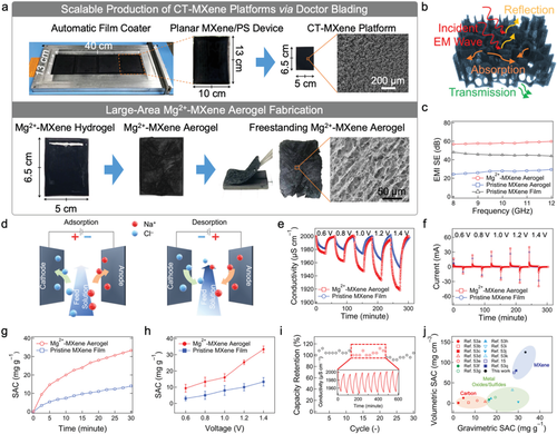

图3 具有多功能性的大面积 Mg 2+ -MXene 气凝胶的可扩展制造。 a)大面积Mg 2+ -MXene气凝胶可扩展制造的数码照片。b) EMI 屏蔽机制的示意图。c) 原始 MXene 薄膜、原始 MXene 气凝胶和 Mg 2+ -MXene 气凝胶的 EMI 屏蔽性能。d) CDI 过程的示意图。原始 MXene 薄膜和 Mg 2+ -MXene 气凝胶的 CDI 性能在 1000 mg mL -1 NaCl 溶液中根据 e) NaCl 溶液的电导率变化和 f) 电极的相应电流变化进行测量。g) 大面积 Mg 2+ -MXene 气凝胶和原始 MXene 膜在 1.4 V 的 NaCl 溶液中 1000 mg L -1 的 SAC 变化。h) 大面积 Mg2+-MXene 气凝胶和原始 MXene 膜在 1000 mg L -1 NaCl 溶液中施加不同电压的 SAC。i) Mg 2+ -MXene 气凝胶在 1000 mg L -1 的 NaCl 溶液中,电压为 1.4 V,循环 30 次后的容量保持率。j) 已报道的 CDI 电极与 Mg 2+ -MXene 气凝胶之间的体积吸附容量和重量吸附容量的比较。

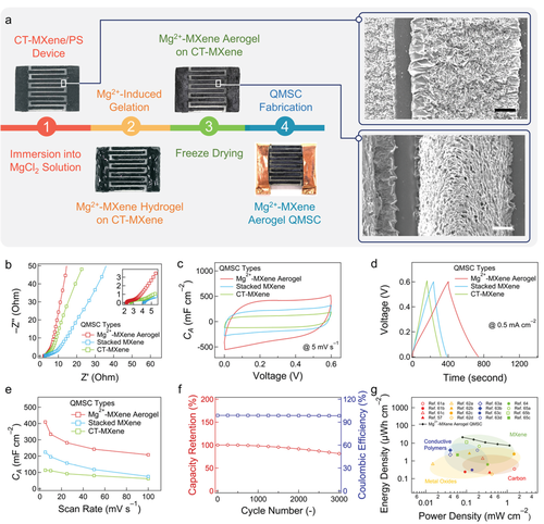

图4 Mg 2+ -MXene 气凝胶 QMSCs 的制备和电化学表征。 a) Mg 2+ -MXene 气凝胶 QMSCs 的制备包括四个步骤:i) CT-MXene/PS 器件的制备,ii) 金属离子诱导组装用于 MXene 凝胶化,iii) 冷冻干燥过程,以及 iv) Mg 2+ -MXene 的制备 气凝胶 QMSC。嵌入的 SEM 图像显示了 CT-MXene QMSC 和 Mg 2+ -MXene 气凝胶 QMSC 中的叉指电极。
