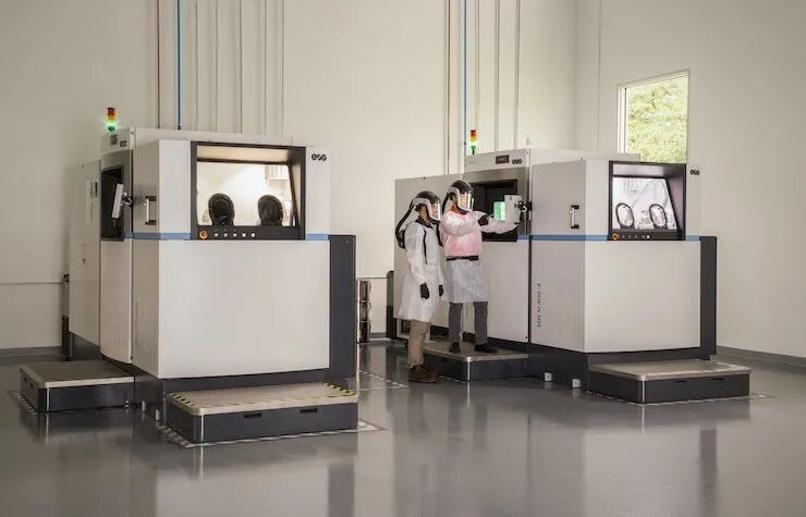

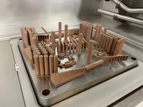

南极熊获悉,新一代飞行和发射组件设计师和3D打印商Sintavia, LLC在2021年7月20日宣布已为铜材料GRCop-42开发专有打印技术。GRCop-42是NASA和私人太空飞行公司火箭推力室组件的首选铜合金。新工艺结合了专有参数集和热后处理技术,利用EOS GmbH的M400-4打印机,可生成最小密度为99.94%、最小拉伸强度为28.3ksi,最小极限屈服强度为52.7ksi,以及最小伸长率为32.4%的GRCop-42组件。重要的是,这项工艺避免了在后处理步骤中使用热等静压机,从而减少了时间、复杂性和生产成本。
SLM金属3D打印铜GRCop-42工艺,Sintavia开拓航天应用的图2
△Sintavia佛罗里达州好莱坞工厂内的EOS M400-4 3D打印机。

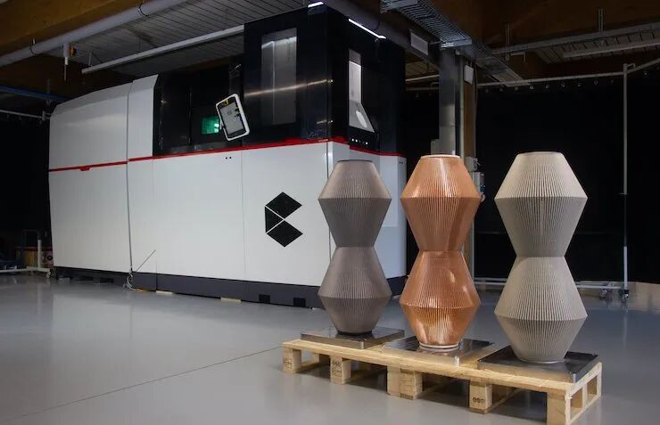

△AMCM M4K-4 3D打印机
另外,Sintavia一直在稳步提高3D打印的产能。公司拥有庞大的机器车队,包括八台M400-4打印机和GE Additive、TRUMPF和EOS旗下AMCM的多台机器,后者将在2021年夏天安装,用于制造大型推力室组件。
