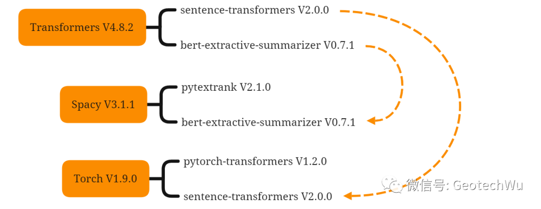

Transformers的环境配置非常麻烦, 尽管花了几个小时试了各种方法, 但仍然没有完全解决问题. 本文仅试验了Transformers之问题对答(Question Answering), 其它功能还没有测试. 在试验之前, 检查了每个模块的安装情况, 如下图所示。
