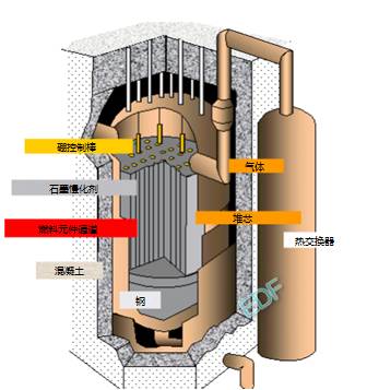

      改进型气冷堆是在天然铀石墨气冷堆的基础上改进而来的第二代反应堆。英国研发的改进型气冷堆采用保留了石墨作为慢化剂,采用CO2作为气体冷却剂,具有体积小,效率高的优点。
【EDF开源CAE】使用Code_Aster对改进型气冷反应堆石墨慢化剂作裂纹分析的图2
改进型气冷堆结构图

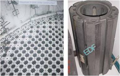

固体的石墨慢化剂在随反应堆安装完工以后,必须一直服役直到反应堆退役,中途无法修复也无法更换,因此石墨慢化剂的使用寿命限制了整个反应堆的寿命。而反应堆内高温、高压和辐照的严苛的服役环境使得石墨慢化剂的应力开裂不可避免,那么确定石墨慢化剂的服役寿命对于控制反应堆的投入产出和保证反应堆安全都有着重要意义。
【EDF开源CAE】使用Code_Aster对改进型气冷反应堆石墨慢化剂作裂纹分析的图3
改进型气冷堆的石墨慢化剂
本次算例的目的是使用Code_Aster对准脆性石墨慢化剂的裂纹扩展进行模拟,确定裂纹自动扩展的路径,以及评估裂纹扩展后的石墨慢化剂的机械强度。

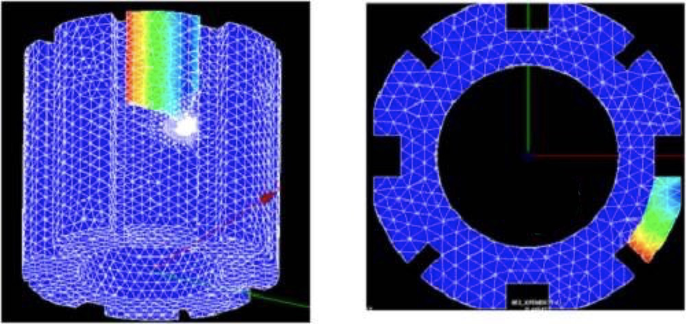

本算例将用Code_Aster对三维混合型裂纹这种开裂情况进行裂纹扩展模拟,施加的荷载为单调荷载。几何模型如下图所示。
【EDF开源CAE】使用Code_Aster对改进型气冷反应堆石墨慢化剂作裂纹分析的图4
石墨慢化剂截面图

【EDF开源CAE】使用Code_Aster对改进型气冷反应堆石墨慢化剂作裂纹分析的图5
三维混合型裂纹示意图

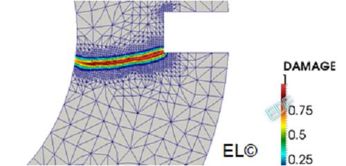

对于三维的复合型裂纹,我们使用约二百万个网格,裂纹部的网格进一步加密,得到了如下的结果。
【EDF开源CAE】使用Code_Aster对改进型气冷反应堆石墨慢化剂作裂纹分析的图6
三维裂纹损伤因子分布截面图

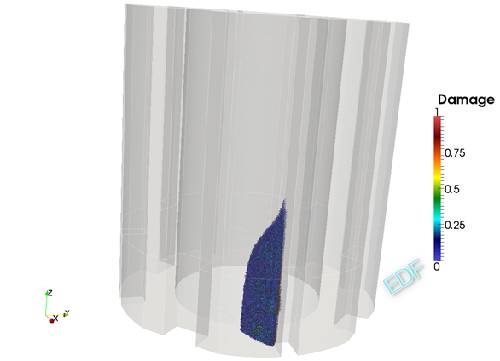

【EDF开源CAE】使用Code_Aster对改进型气冷反应堆石墨慢化剂作裂纹分析的图7
三维裂纹损伤因子分布的三维视图
以上Code_Aster给出的结果与实验结果基本吻合,证实了Code_Aster计算的合理性,但不同计算方法之间的相互对照还有待研究。
