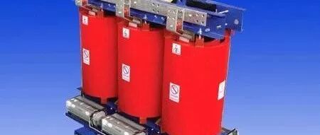

目前,我国干式电力变压器大多为三相固体成型SC 系列,比如:SCB9 系列三相缠绕式变压器,SCB10 系列三相箔式变压器SCB9 系列三相箔式变压器。其电压等级一般都在6-35KV 范围内,最大容量可达25MVA。干式变压器主要分为浸渍式干式变压器和树脂干式变压器两大类。

线绕浇注式变压器
2.1、结构特点
在陕西宝鸡第二发电厂中,厂用干式变压器均为线绕浇注式变压器,电压等级为6 kV,容量为100 kVA至1600 kVA,采用室内安装方式。
该产品高、低压绕组采用铜导线,全缠绕,玻璃纤维增强,薄绝缘,树脂不加填料,真空状态下浸渍式浇注,按特定的温度固化曲线固化成型。
高压绕组采用特种分段圆筒式结构,低压绕组视电压等级选择多层圆筒式、分段圆筒式或特种分段圆筒式。
