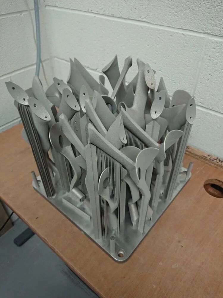

3D打印钛合金自行车车把首次亮相奥运会的图1
钛和Scalmalloy组件,车把是一个组件,而不是一个单一的部件。(图片来源:Metron A.E)
有趣的是在这个组件中所使用的金属的选择。图片中的主杆件(较深的部分)是由3D打印的钛(Ti6Al4V)制成的,而延伸部分(较浅、较长的部分)是用Scalmalloy打印的。
什么是Scalmalloy?
Katsanis说:"Scalmalloy是可用于3D打印的最强的铝合金,它有一个广泛的材料数据库作为支持。Ti6Al4V和Scalmalloy都可以生产出坚固而轻巧的部件,但在这种情况下,Scalmalloy具有优势。由于其密度较低,一些部分可以使用更少的材料,从而使整体部件更轻。"
Scalmalloy(指钪、铝和镁合金)仅仅通过在合金中添加极少量的钪就能使材料的强度显著提高。这是一种性能极佳的材料,由空客公司专门为金属增材制造而开发。该材料因其高比强度广泛受到航空航天和高水平的专业自行车运动员的青睐。
用什么打印机来打印这些零件?
Katsanis说:"在这个特定的案例中,基础车把是使用Ti6Al4V材料在我们的Arcam EBM打印机上制造的,而车把延伸部分是在我们的EOS M400上使用Scalmalloy制造的,"。

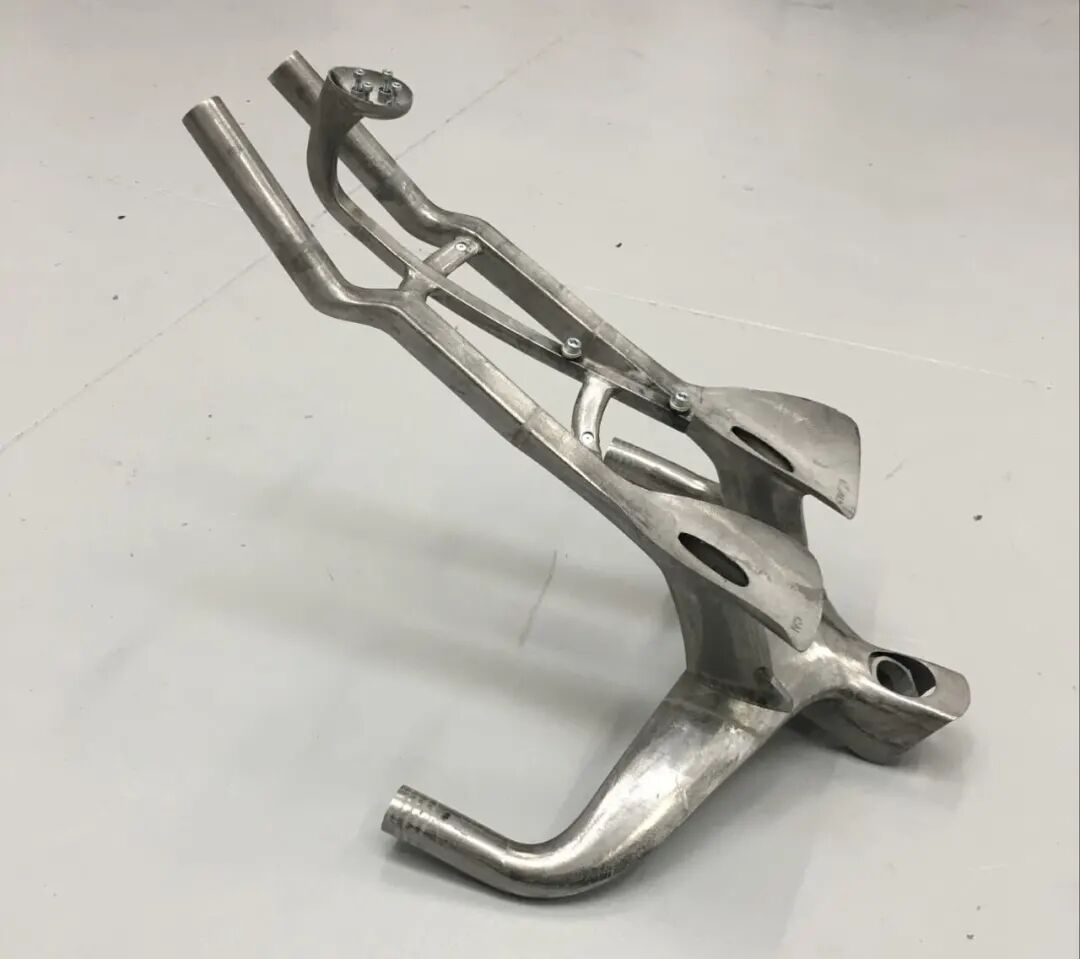

在下面的图片中,你可以看到车把加长杆仍然连接在底板上。
3D打印钛合金自行车车把首次亮相奥运会的图2
在EOSM400上打印的Scalmalloy车把延长件(图片来源:MetronA.E)

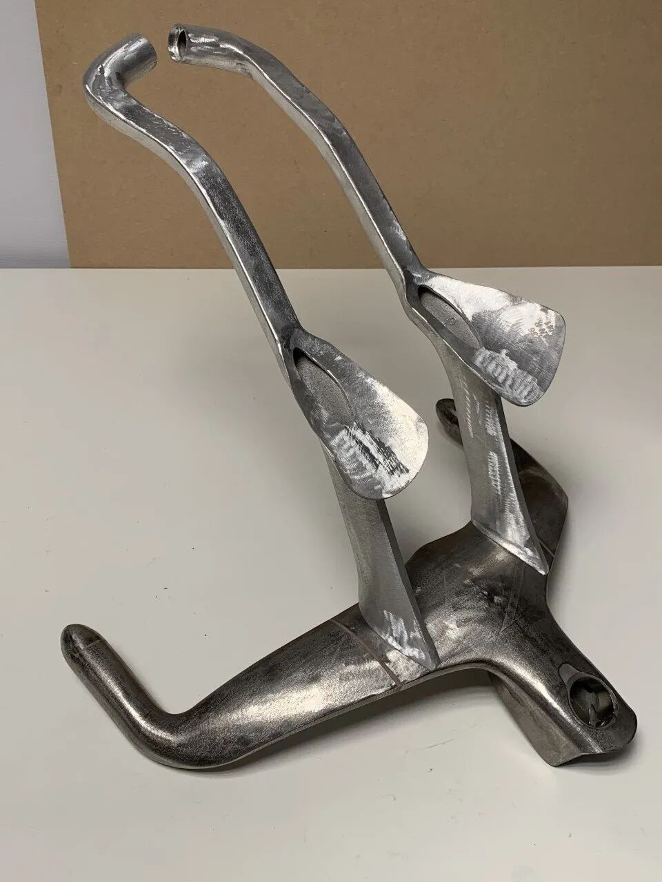

3D打印钛合金自行车车把首次亮相奥运会的图3
打印完成的组件(图片来源:Metron A.E)

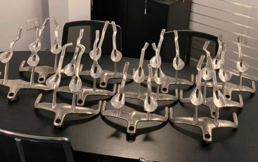

其中一个记录是由自行车运动员Cameron Wurf实现的,他是一名铁人三项运动员,在科纳铁人三项比赛中保持着最快的自行车段记录。Wurf使用了空气动力学车架的早期迭代,完全由AM钛制成,正如你在下面的图片中看到的那样。
钛合金竞赛用具
3D打印钛合金自行车车把首次亮相奥运会的图4
这个车杠组件只有钛合金(图片来源:Metron A.E)
