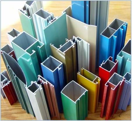

五、铝型材
铝型材是铝棒通过热熔、挤压、从而得到不同截面形状的铝管材料。成型过程主要包括熔铸,挤压,切割,CNC洗切,表面预处理,上色,5个过程。
【基础知识】铝合金简介:型材、板材、铸件的图2
【基础知识】铝合金简介:型材、板材、铸件的图3
具体表面处理可查看之前推送:金属表面处理简介
镀钛与电泳工艺最贵,其次是木纹热转印,阳极氧化,最后是喷涂。具体价格以厂商报价为准。
铝型材的主要用有如下:
1、建筑铝型材(门窗、幕墙)
2、散热器铝型材
3、一般工业铝型材:主要用于工业生产制造,如自动化机械设备、骨架等,可以开模定制。
4、轨道车辆结构铝合金型材:主要用于轨道车辆车体制造。
5、装修铝型材,制作成铝合金面框,装裱各种装饰画。
6、外观铝型材,主要用家电或通讯行业,如移动硬盘,移动电源,电视机,显示器等内部结构与外观装饰上。

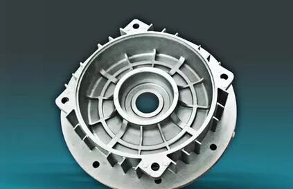

七、铝合金压铸
铝合金压铸件在结构设计的时候尽量少设计走斜顶的结构,防止后续去披锋毛边很困难。
铝合金压铸件在结构设计的时候还需要注意胶厚平均,走胶流向平顺,这样可以减少很多因为成型造成外观不良,增加后续抛光复查等问题。
如果选择比较软性的牌号,那么在设计承重结构时,还是需要考虑结构强度,否则易断。
关于压力铸造再说一点知识:
压力铸造是将熔融状态或半熔融状态合金浇入压铸机的压室,在高压的作用下,以极高的速度充填在压铸模的型腔内,并在高压下使熔融合金冷却凝固成型的高效益、高效率的精密铸造方法,简称压铸。
【基础知识】铝合金简介:型材、板材、铸件的图8
高压力和高速度是压铸成型过程的两大特点,也是与其他铸造方法最根本的区别所在。
常见的压铸件材料有铝合金、锌合金、镁合金、铜合金等。其中铝合金应用非常广泛。
压住产品与塑胶产品在结构设计上有很多相似之处,但又有其不同的要求,主要表现在以下几个方面:
  1. 压铸件的壁厚太薄回造成压铸困难,一般情况下,外观面局部最小料厚不小于0.7mm,非外观面局部最小料厚建议不小于0.4mm,薄的区域面积也不能太大。压铸件不会因为局部料厚太厚产生缩水的现象,相反,在一些尖钢薄钢处要加料填充,避免模具强度低而损坏。
  2. 压铸件与塑胶件都一样,内外表面都需要拔模角,压铸件外表面的拔模角一般为1°~3°,内表面拔模角比外表面拔模角稍大一点,以方便制品出模。
  3. 压铸出来的产品有时达不到设计的要求,就需要后续加工。螺丝柱的螺纹是后续加工的,在设计产品时只需留出底孔就行了。压铸件上有深孔时,只需做出孔位置(浅孔),再通过后续机械钻孔加工完成。压铸件有些表面要求较高的精度,也需要后续的加工,设计时可在需要后续加工的地方留出加工余量,加工余量一般是0.5mm左右。
  4. 压铸产品不能变形,连接方式一般是通过螺丝连接,如果做口味连接,连接的另一件产品必须是能变形的,如塑胶产品等。
  5. 压铸件形状不要太复杂,太复杂难以成型且模具容易损坏,还要尽量避免模具倒扣。
  6. 压铸件加强筋不要太多,但对于薄壁类零件,应适当设计加强筋,以增加产品的抗弯能力,防止变形。
