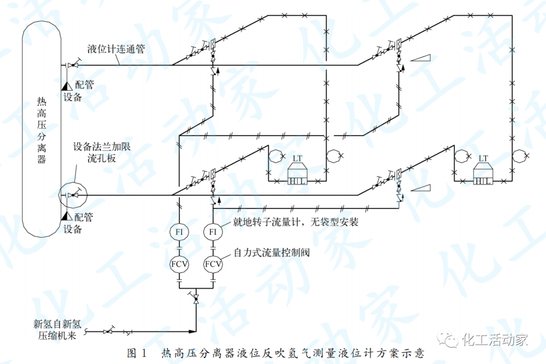

热高压分离器液相介质具有黏度高、易粘附、易堵塞的特点,液相介质和气相介质均温度高,测量困难,导致该分离器难以长周期运行。因为该类介质的特点,仪表难以直接测量,所以选用反吹隔离差压测量法。在测量引线中,需反吹氢气隔离油与变送器本体膜片。
1)反吹氢气液位测量方案主要由双法兰液位变送器、自力式流量控制阀和就地转子流量计组成。在双法兰差压变送器上、下膜片处均设置独立的反吹氢气装置,保证变送器膜片表面与高温黏稠渣油和高温油气隔离,达到膜片表面降温及避免黏稠介质堵塞膜片的双重效果,满足该分离器苛刻液位长周期监控需求。
为避免测量误差,应控制双法兰差压变送器上、下测量引线反吹新氢流量。反吹氢气管线上均设置了自力式流量控制阀及就地转子流量计,用于调节和监测反吹氢气流量,该分离器液位反吹氢气测量液位计方案如图1所示。
渣油加氢装置关键设备控制方案,加氢人必读!的图1

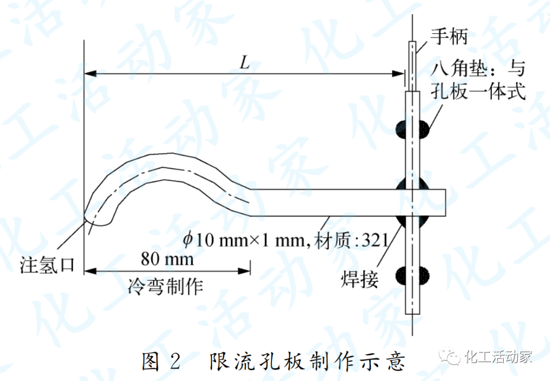

2)该分离器液位计设计为2套,为减少高压设备开口,采用联通管配置方案。为避免介质反流堵塞液位计和联通管,保证联通管和引压管内的氢气压力微大于该分离器内压力,在联通管根部设备法兰处设置限流孔板。限流孔板的制作如图2所示。
渣油加氢装置关键设备控制方案,加氢人必读!的图2
a)如图2中所示,L为限流孔板注入管插入深度,应保证限流孔板注入管长度插入设备内,为保证冷氢注入效果,注氢管端部进行冷弯处理,保证注氢口斜向下。
b)通过反吹氢气,使得双法兰冲洗环及联通管内充满氢气,从而达到隔离工艺介质的目的,避免了联通管堵塞、膜片表面粘附、测量膜盒超温等问题,从而保证了液位变送器长周期稳定运行要求。
c)该分离器设有2套双法兰液位计变送器,测量结果相互对照,互为备份。

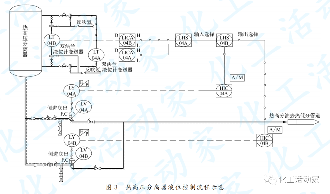

②热高压分离器液位控制
热高压分离器配置2套双法兰液位计变送器,1套用于液位控制回路,1套用于液位指示。一旦用于液位控制回路的变送器发生故障,另1套指示用途的变送器切换为液位控制回路用变送器。
热高压分离器液位通过控制该分离器底出口的控制阀实现,该调节选用高压角阀。由于该位置控制阀功能非常重要,运行工况苛刻,阀门采购周期长,因此采用2套冗余配置,一用一备,当一台角阀投用自动时,另一台角阀处于备用关闭状态。液位调节回路采用单回路控制,高压角阀故障位置均为F.C,液位控制器选用正作用。热高压分离器液位控制流程如图3所示。

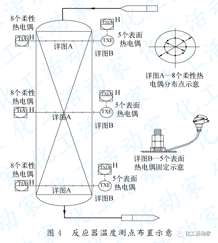

①反应器床层温度监测
渣油加氢反应器一般由单层催化剂床层组成。反应混合物的温度沿反应物料的流向升高,反应器催化剂填料设置测温点,在催化剂床层不同标高处,按上中下三层设置。通过测量不同高度但同一圆周方位的床层温度,测量圆周直径按反应器50%左右设置,测量点为8个,了解床层中反应的程度。为了减少反应器开口以及满足圆周多点测量位置需要,选用8个柔性热电偶,与反应器通过法兰直接连接,按圆周要求布置以满足测量需要。同时为了进一步监测反应器温度,在反应器表面设置表面热电偶,与反应器内温度测量相互补充。表面热电偶通过预埋在反应器表面的螺栓与反应器固定,外表面固定标高与催化剂床层内测温点标高一致。反应器温度测点布置如图4所示。
渣油加氢装置关键设备控制方案,加氢人必读!的图4

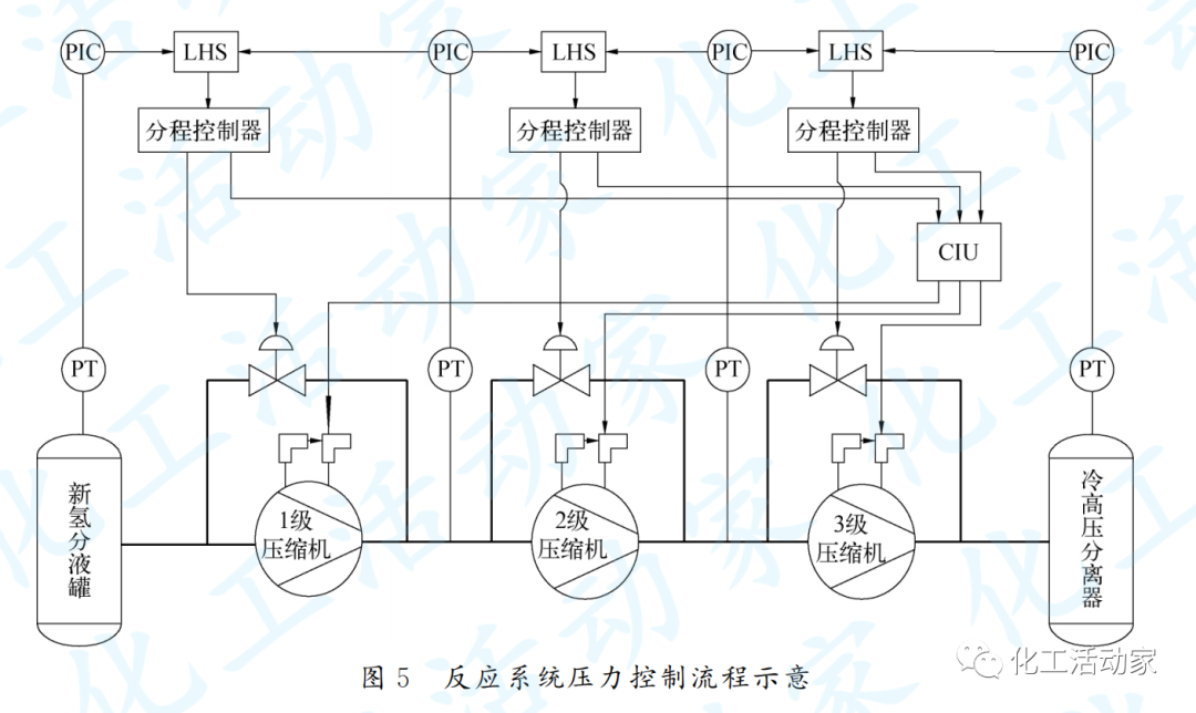

新氢压缩机级间压力递推控制
反应系统压力的基准点设置在冷高压分离器上,通过控制新氢压缩机的新氢注入量,实现反应系统的压力稳定。根据渣油加氢装置特点,新氢压缩机采用多级压缩式往复压缩机,该压缩机采用逐级低选递推式的出口压力控制方法,通过逐级返回控制阀和气量无级调节装置(HYDRCOM)全程压开进气阀的开/关集合的组合方式来实现多级压缩式压缩机的负荷控制。反应系统压力控制流程如图5所示。
渣油加氢装置关键设备控制方案,加氢人必读!的图5
HYDRCOM系统是专为往复式压缩机设计的气量无级调节装置,是一款高度集成的电子控制系统,能够完全嵌入到工厂现有的DCS中。其主要原理为通过DCS中的PIC调节器根据实际负荷需求输出4~20mA负荷控制信号,并把负荷控制信号送给HYDRCOM系统中间接口单元(CIU),CIU把接收的4~20mA的控制信号转换成专用电子指令输出至压缩机各级入口进气阀电子液压执行机构,电子液压执行机构和进气阀卸荷器根据负荷控制信号延迟进气阀关闭的时间来调节每个活塞行程所压缩的气量,实现压缩机出口30%~100%负荷调节;当负荷低于30%时,通过逐级返回控制阀的方式来实现气量调节。
配置了HYDRCOM系统后,压缩机只压缩实际需要的气量,从而能够最大限度地节约能源。当HYDRCOM系统不投用时,负荷控制仅靠逐级返回控制阀实现,要求压缩机出口负荷输出越高,逐级返回控制阀开度越小,要求压缩机出口零负荷输出,逐级返回控制阀全开;当HYDRCOM系统投用时,要求压缩机出口低负荷输出(不高于30%),依靠逐级返回控制阀开度调节实现,要求压缩机出口高负荷输出(30%~100%),投用HYDRCOM气量无极调节,逐级返回控制阀开度全关。
