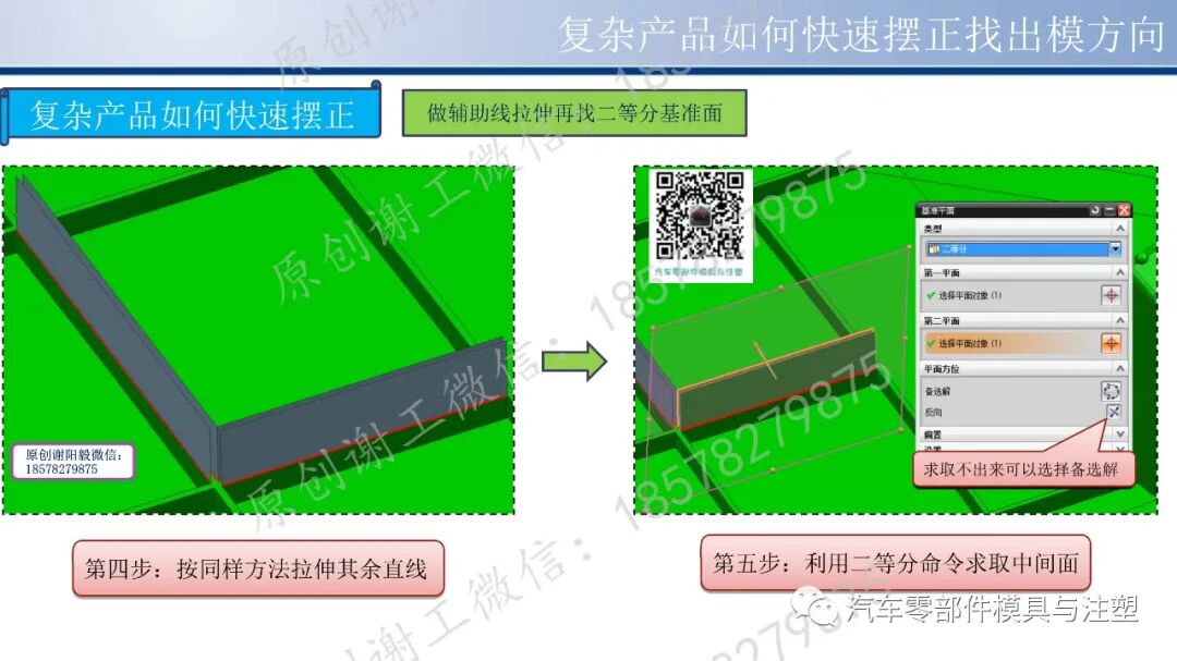

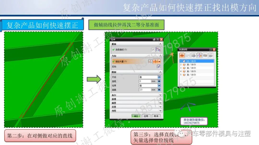

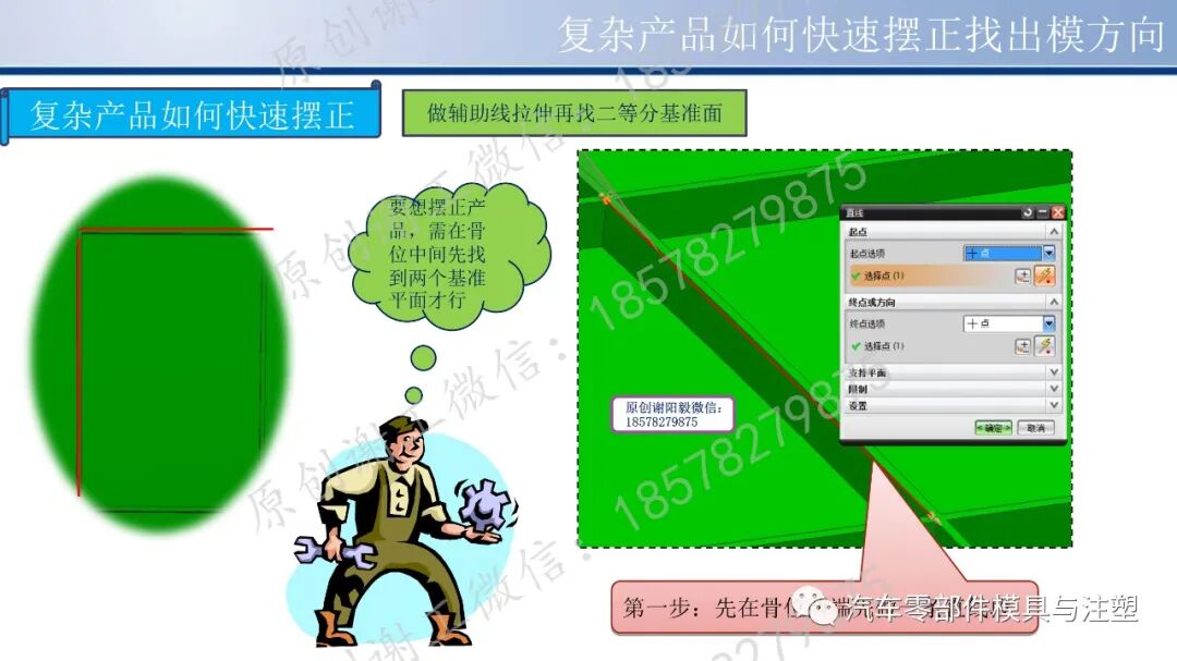

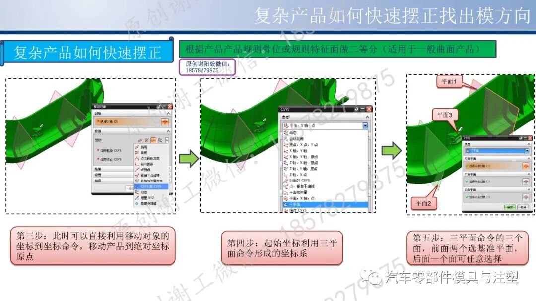

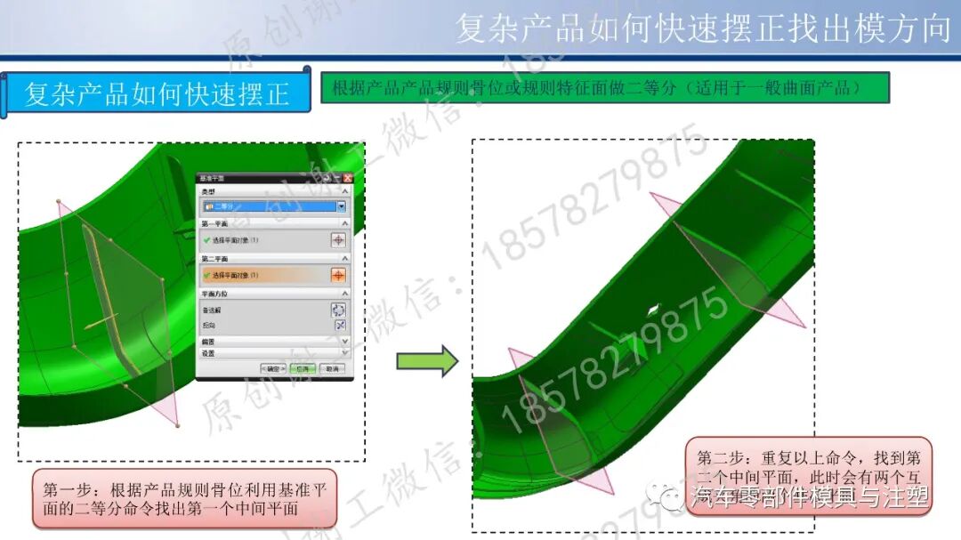

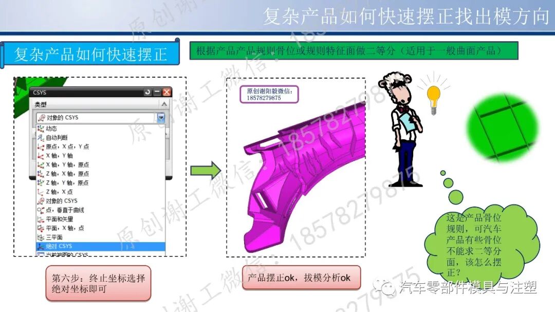

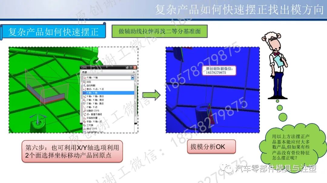

1.复杂产品如何快速摆正

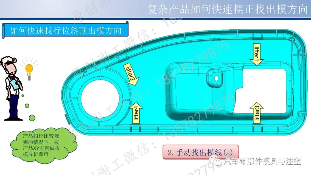

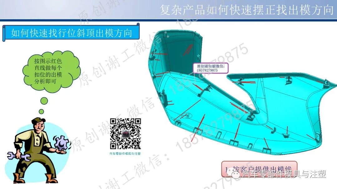

2.如何快速找斜顶行位出模方向

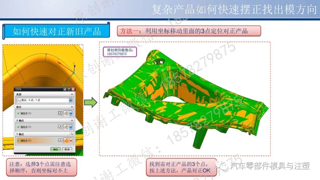

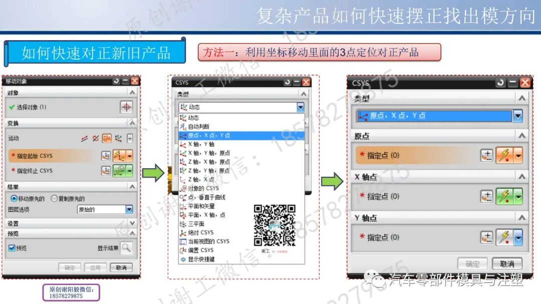

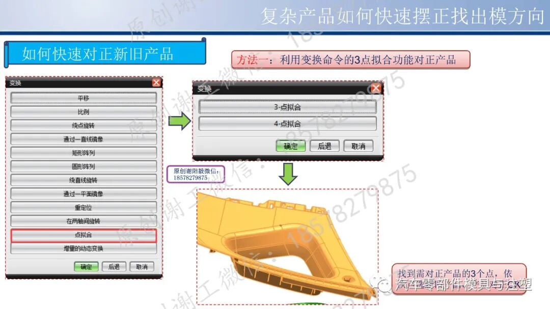

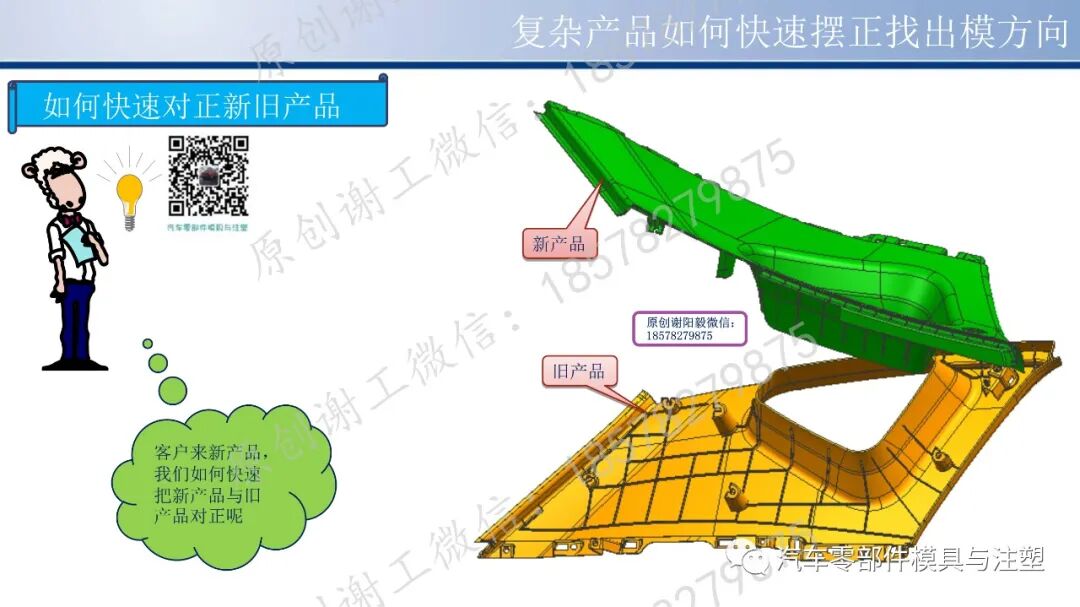

  3 . 如何 快速对正新旧产品
原创 & 复杂产品如何快速摆正找出模方向的图3
原创 & 复杂产品如何快速摆正找出模方向的图4

原创 & 复杂产品如何快速摆正找出模方向的图6
原创 & 复杂产品如何快速摆正找出模方向的图7

根据客户提供的出模线方向做拔模分析即可(知名主机厂数据一般都有提供)
a. 产品扣位比较规则的情况下,按产品XY方向做拔模分析即可

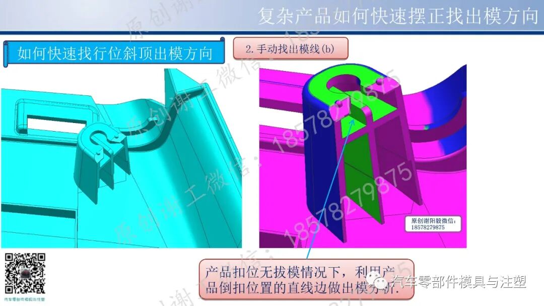

b.产品扣位无拔模情况下,利用产品倒扣位置的直线边做出模分析.

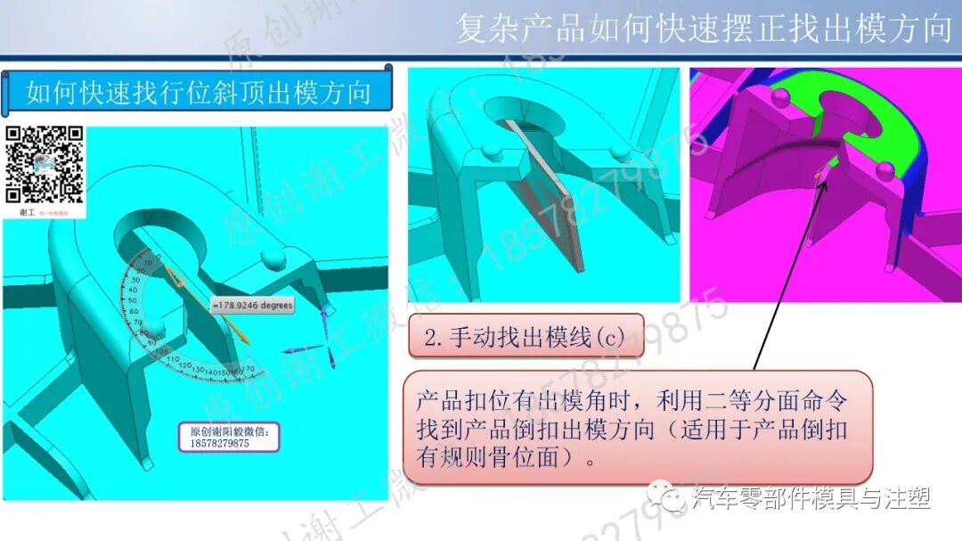

c.产品扣位有出模角时,利用二等分面命令找到产品倒扣出模方向(适用于产品倒扣有规则骨位面)。

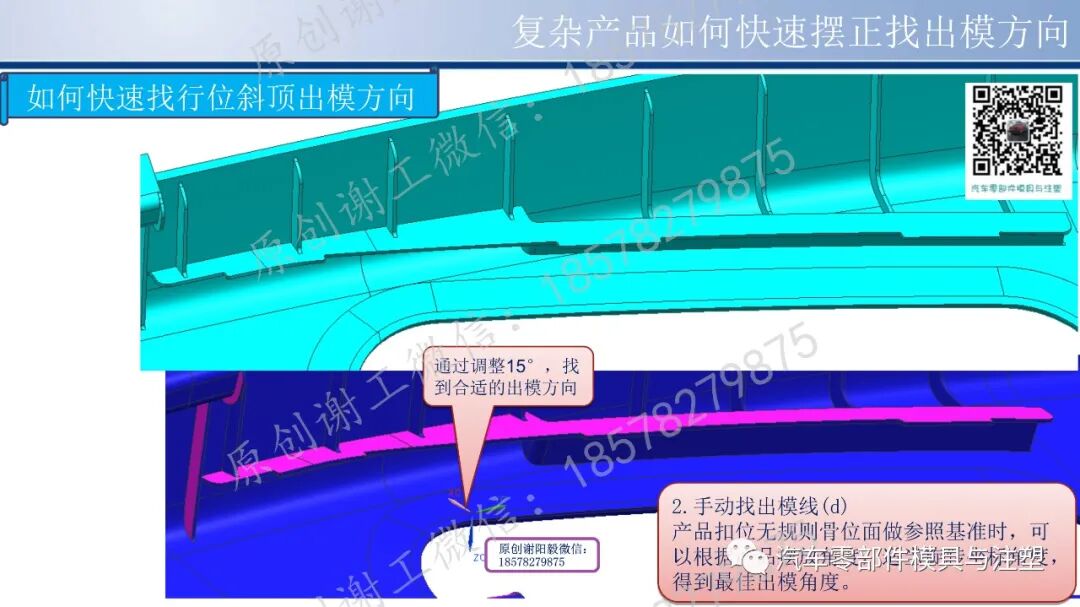

d.产品扣位无规则骨位面做参照基准时,可以根据产品摆放角度,适当旋转坐标角度,得到最佳出模角度。

2.手动找出模线(d)
