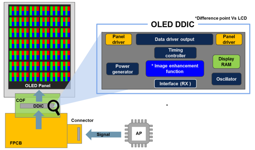

显示驱动芯片(Display Driver Integrated Circuit,简称DDIC)的主要功能是控制OLED显示面板。它需要配合OLED显示屏实现轻薄、弹性和可折叠,并提供广色域和高保真的显示信号。同时,OLED要求实现比LCD更低的功耗,以实现更高续航。

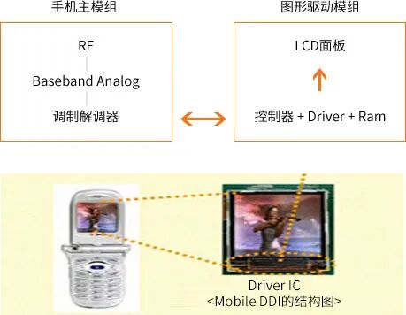

DDIC通过电信号驱动显示面板,传递视频数据。DDIC的位置根据PMOLED或AMOLED有所区分(PM和AM的区分见下文详述):
  • 如果是PMOLED,DDIC同时向面板的水平端口和垂直端口输入电流,像素点会在电流激励下点亮,且可通过控制电流大小来控制亮度。
  • 至于AMOLED,每一个像素对应着TFT层(Thin Film Transistor)和数据存储电容,其可以控制每一个像素的灰度,这种方式实现了低功耗和延长寿命。DDIC通过TFT来控制每一个像素。每一个像素由多个子像素组成,来代表RGB三原色(R红色,G绿色,B蓝色)。这些子像素是直接由TFT控制的。所以,TFT扮演了子像素的“开关”(实现颜色控制),而DDIC扮演了“交通灯”指挥“开关”如何运行。

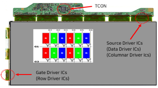

我们之前讲过,现代显示器的像素的变化是靠TFT来操纵的,具体说是TFT上面的一个一个的像素的电压的值(或者是On状态的时间占空比),但是信息不是一下子以二维的形式传送到TFT的所有像素上的,而是以扫描的方式按照一定的时间节奏一个一个的传输的。
负责扫描的些芯片就是DDIC,有负责横向的,也有负责纵向的。负责横向工作的叫做Gate IC(也叫Row IC),负责纵向工作的叫做Source IC(也叫Column IC)。具体扫描方式见下文详述。

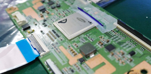

下图是三星电视的主DDI芯片。
科普 | 华为首款OLED驱动IC试产完成!一文帮你解读何为OLED DDIC......的图5
OLED的DDI和LCD的还不一样,尤其是大屏电视的OLED DDIC。因为LTPS(Low Temperature Poly-Silicon,简称为p-Si)材质的不均一,屏幕越大,信号到达TFT各个角落的时间的差异就越大,那么画面就会出现意想不到的撕裂的现象。所以先进的OLED DDI里面可以储存一张自己驱动的TFT的不均一性的照片,然后根据具体的不均一性的情况来对信号进行调整。
另外还需要有一个负责分配任务给它们的芯片,叫做Timing Controller,简称T-CON。一般情况下,T-CON是显示器里面最复杂的芯片,也可以看做是显示器的“CPU"。它主要负责分析从主机传来的信号,并拆解、转化为Source/Gate IC可以理解的信号,再分配给Source/Gate去执行,T-CON具有这种功能是因为T-CON具有Source/Gate没有的控制时间节奏的能力,所以叫Timing Controller。越来越高的分辨率、刷新率和色深都对T-CON的处理能力以及前后各种接口的信息传输能力提出了挑战。

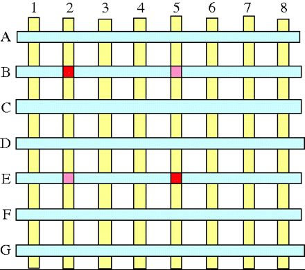

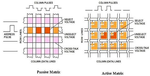

前文提到,DDI通过扫描的方式驱动显示屏。从上图可以看到,给相应的行和列加上电压就可以点亮相应的像素了。但是问题来了,如果我们想同时点亮2B和5E,给2列、5列以及B行、E行同时加电压的话,会发现连5B和2E也被无辜点亮。为了防止这种情况的发生,我们必须在时间上给予各条线先后顺序的区分。目前选择的是每次处理一条X轴的线,每次只给一条横线加电压,然后再扫描所有Y轴上的值,然后再迅速处理下一条线,只要我们切换的速度够快,因为视觉残留现象,是可以展现出一幅完整的画面的。
这种方式叫做Passive Matrix。
然后这样的方式的最大的缺点就是,除非我们每条线切换的速度超级无地块,否则,实际上每条线可以分到的有电压的时间是非常短的,一旦电压移到下一条线上,原来这条线上的像素就全都暗下去了,整体画面给人的感觉是非常暗淡,不明亮的。
还有一个问题就是,如果某个像素不该点亮,但是因为它旁边的像素该被点亮,所以相应的X轴被加上了电压,这个像素也会受到旁边像素的一丢丢影响,被点亮一丢丢,结果就是图像的清晰度很不好,图像的边缘会模糊。
怎么解决这两个问题呢?
科普 | 华为首款OLED驱动IC试产完成!一文帮你解读何为OLED DDIC......的图8
像上图右侧这样,在每一个像素上都加一个开关和一个晶体管电容。
一旦加上电压,首先这个电容是可以保存能量的,在电压再次回到这一条线的像素上之前,电容会释放自己保存的电压来保持像素的亮度。这样,整体的亮度就会得到大幅提升。其次,每个像素的开关起到一个门槛的作用,这样,如果一个像素被加上电压点亮,给相邻的像素带来一丢丢影响,因为门槛的存在,这一丢丢的影响是不能点亮相邻的像素的。
这种方式就做做Active Matrix(AMOLED的AM就是Active Matrix的缩写)。

随着柔性屏发展,为了提高屏占比(screen to body ratio),DDIC的COF(chip on film)封装技术应运而生。

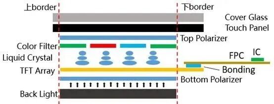

传统的LCD液晶显示模组的结构图如下图所示:
科普 | 华为首款OLED驱动IC试产完成!一文帮你解读何为OLED DDIC......的图10
  科普 | 华为首款OLED驱动IC试产完成!一文帮你解读何为OLED DDIC......的图11
图中,红色虚线之间的区域就是我们所说的显示区域,也就是屏幕发亮的区域,红色虚线之外的部分就是我们常说的上border(额头)和下border(下巴)以及左右边框(图中未体现)。其中,上border和左右边框的预留宽度主要用于整个液晶显示模组与手机前壳贴合部分的点胶,这个宽度大概在2-3mm左右。但是,下border部分除了给点胶预留的宽度外,还有我们屏幕的驱动IC和FPC排线(FPC排线通过bonding和TFT Array连接),驱动IC主要用于控制液晶层的电压,从而控制屏幕每一个pixel的亮度,而FPC主要就是将液晶显示模组和手机主板连接起来。这个部分决定了手机的下巴有多厚。
上图显示的液晶显示模组采用的封装技术就是我们说的COG封装。TFT薄膜晶体电路是有一个TFT substrate作为基材的,在COG封装中,这个基材通常是玻璃材料,不可弯折的,这也就是COG封装的LCM模组下巴厚的原因。
那么在COF封装中,TFT薄膜晶体电路的基材也是玻璃,但是与COG不一样的是,驱动电路集成到了FPC软板上,所以下border部分只需要预留出一个bonding的区域给FPC和TFT连接,这样能将下border的厚度减少1.5mm左右,如下图所示。目前,各大厂商的非旗舰安卓机基本都是采用COF封装形式。

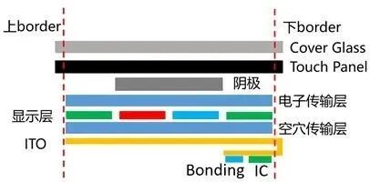

而对于COP封装,只能采用OLED屏幕,因为在OLED屏幕中,ITO的基材可以是玻璃,也可以是一种可弯折塑料。如果基材是塑料的话,可以将连接FPC和驱动IC的基材部分实现弯折,从而只需要预留出点胶区域的宽度就行,这种情况下,下border能做到更薄,这也就是为什么IPhone X的下巴可以做到那么窄。COP封装在OLED屏幕中实现的原理如下图所示:
