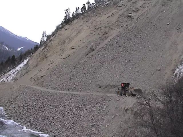

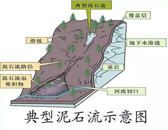

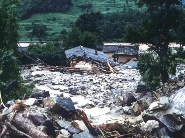

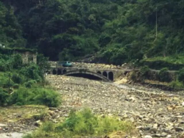

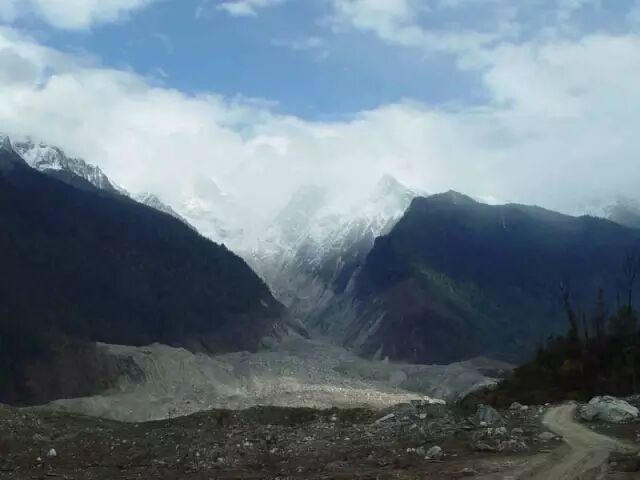

泥石流是山区常见的一种自然灾害现象,是由泥沙、石块等松散固体物质和水混合组成的一种特殊流体。它暴发时,山谷轰鸣,地面震动,浓稠的流体汹涌澎湃,沿着山谷或坡面顺势而下,冲向山外或坡脚,往往在顷刻之间造成人员伤亡和财产损失。 什么是泥石流呢?的图1

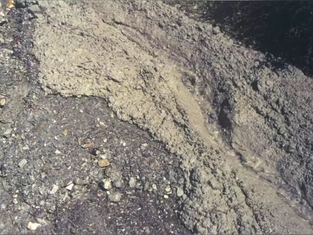

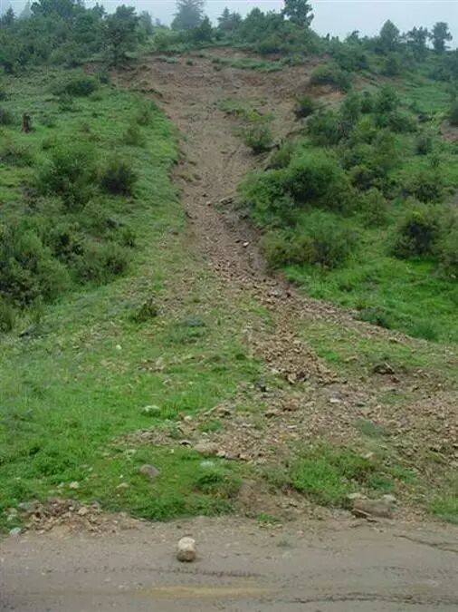

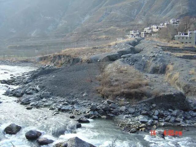

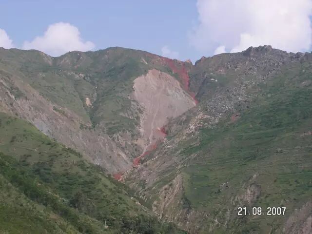

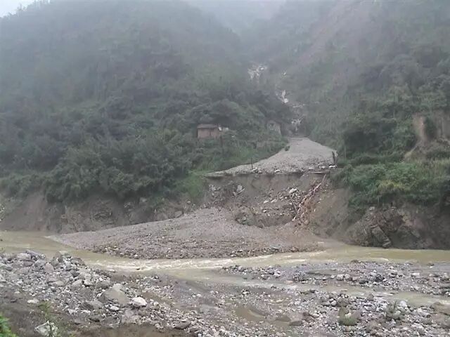

泥石流在各地的叫法不一样。西北地区称为“流泥、流石”或“山洪急流”,华北和东北山区称为 “龙扒”、“水泡”、“石洪”或“啸山”,云南山区称为“走龙”或“走蛟”,西藏地区则称为“冰川暴发”,台湾、香港地区称之为“土石流”。 什么是泥石流呢?的图2

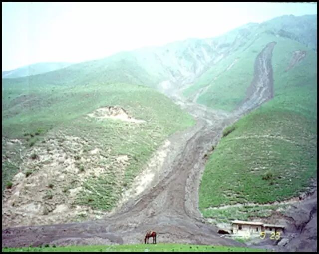

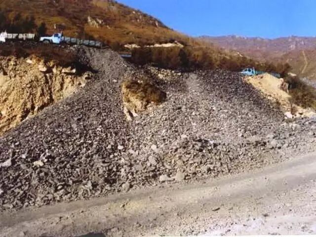

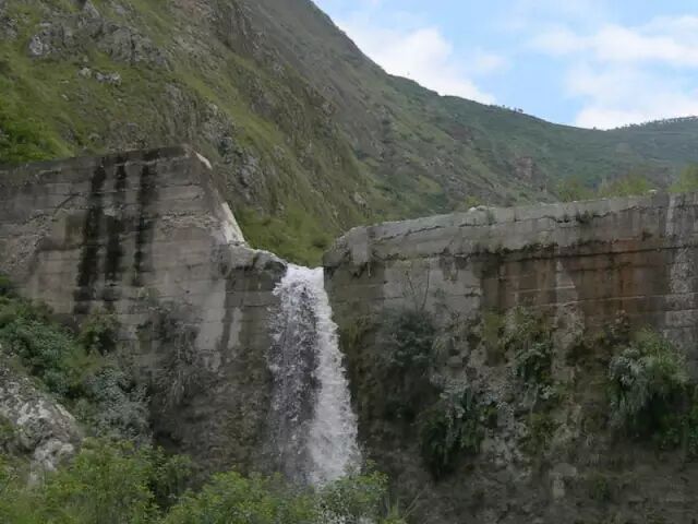

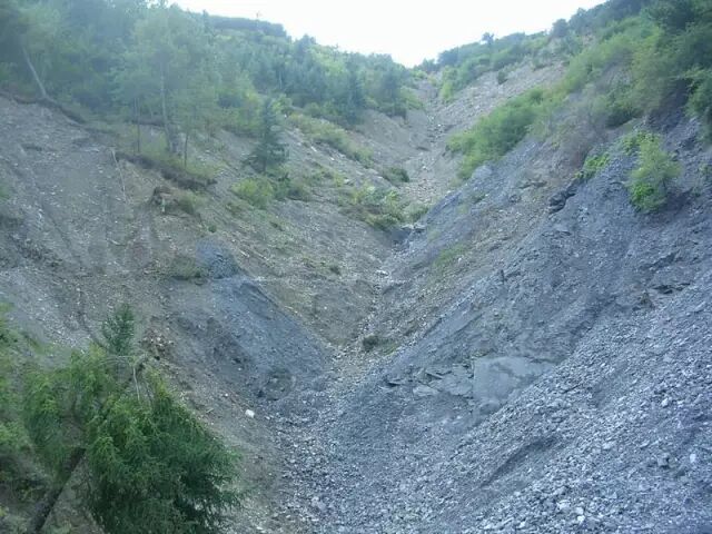

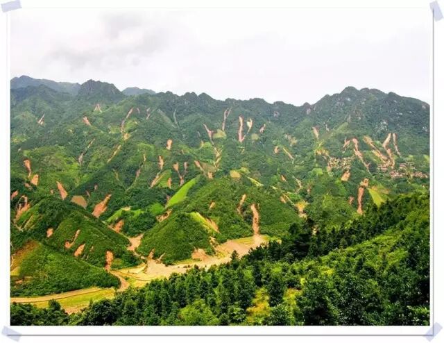

粘性泥石流:泥沙、石块与水混合均匀,流体中泥沙和石块的含量多于水,浓稠得像搅拌均匀的混凝土,停留后即使水分丧失还能保持流动时的形态和结构,如堆积物边缘的坡度较陡等。 什么是泥石流呢?的图3

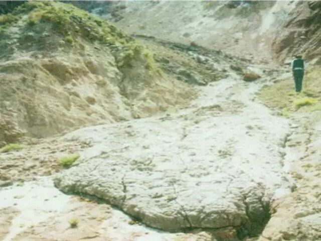

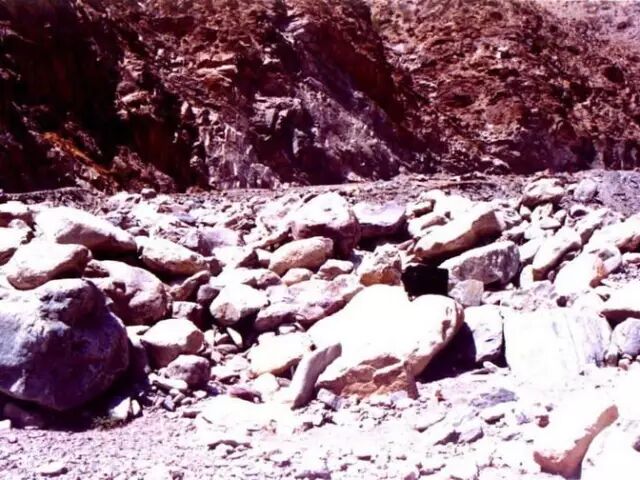

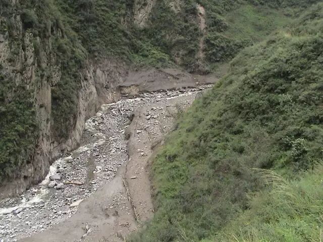

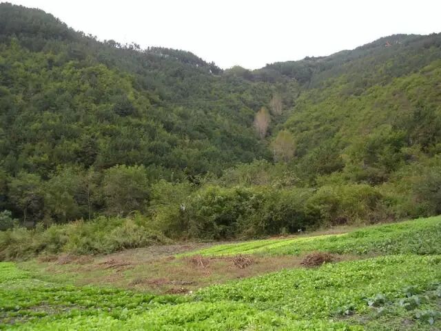

       稀性泥石流:流体中泥沙含量较少,石块和水的含量较多,浓稠性差,停留后随着水分丧失,形态和结构发生变化,如堆积物边缘的坡度变平缓等。什么是泥石流呢?的图4

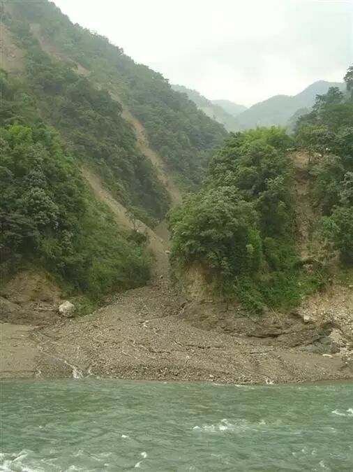

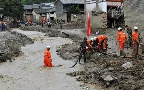

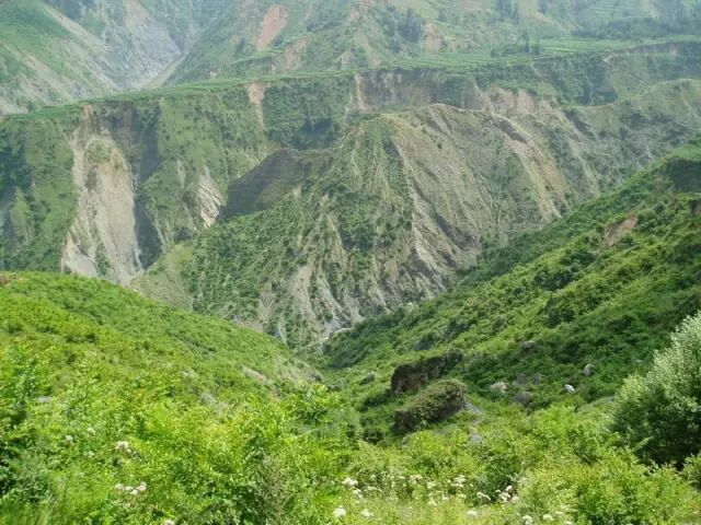

过渡性泥石流:粘性和稀性泥石流两者之间的过渡类型。什么是泥石流呢?的图5

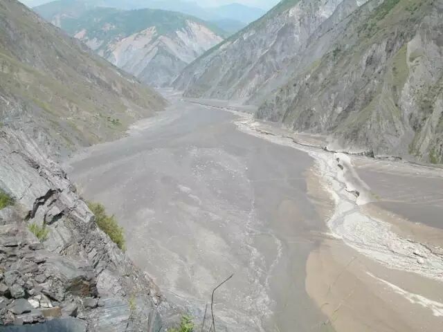

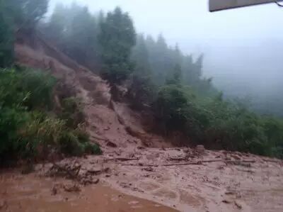

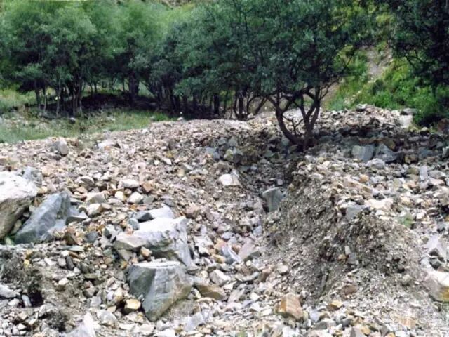

按泥石流激发的水源条件,泥石流可分为降雨型泥石流、冰川型泥石流、冰雪融化型泥石流和溃决型泥石流。 什么是泥石流呢?的图6
什么是泥石流呢?的图7

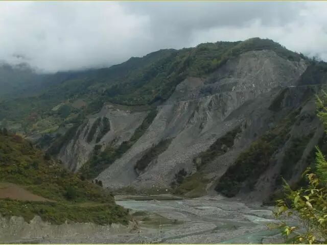

泥石流按流体中固体物质颗粒组成可分为泥石质泥石流和泥流。组成泥石质泥石流流体的固体物质有黏土、沙和大石块等,泥流主要发生在黄土高原,流体由黄土组成,基本不含大石块。 什么是泥石流呢?的图10

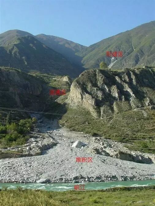

一条完整的泥石流沟,就是一个完整的小流域,从上游到下游一般由清水汇流区、泥石流形成区、泥石流流通区、泥石流堆积区四个部分组成。
1、泥石流沟清水汇流区的特征 »
清水汇流区位于泥石流沟的源头或上游,一般有较好的植被,山坡比较稳定,土壤侵蚀量很小,基本没有滑坡、崩塌等不良物理地质现象发生,或仅有零星的发生,并且规模很小。这个区主要为泥石流的形成提供水源。 什么是泥石流呢?的图11
2、泥石流形成区的特征 »
泥石流形成区一般位于泥石流沟的上游段,地形呈漏斗状,周边高,中间低,出口向下游,沟床纵坡陡急,地形有利于松散碎屑物质和水流的汇集,形成泥石流的松散碎屑物质主要由此段供给。这里山坡陡、表层破碎,坡体不稳定,滑坡、崩塌、岩堆等不良物理地质现象很多,植被的生长环境差、覆盖度低,水土流失严重。泥石流在此段形成,并向下游流动。 什么是泥石流呢?的图12
3、泥石流流通区的特征 »
泥石流流通区一般位于泥石流沟的中游地段,多为峡谷地形,沟谷两侧岸坡急陡,沟床纵坡大,多陡坎或跌水。此区段是连接泥石流形成区和堆积区的中间地段,泥石流以通过为主,流量变化不大。 什么是泥石流呢?的图13
4、泥石流堆积区的特征 »
泥石流堆积区又被称为泥石流的沉积区,位于泥石流沟的下游,多呈扇形或锥形,是泥石流体的停积地段。这里大小石块混杂堆积,地面坎坷不平,有的还有多条与沟道大致平行的起伏状垄岗。由于每一次泥石流堆积物的停积部位不一致,受泥石流堆积物阻塞的影响,这里的沟道不稳定,常常发生改道等变化。 什么是泥石流呢?的图14

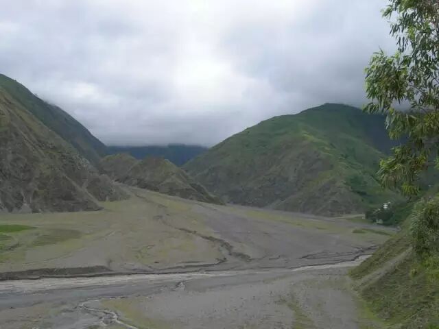

在泥石流沟下游的平缓开阔地带,因泥石流活动停止而留下了大量泥沙石块,又被称为泥石流堆积物或沉积物,其平面形态往往呈扇形,故称泥石流堆积扇;也有的呈锥形,称为堆积锥。 什么是泥石流呢?的图15

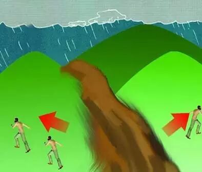

当泥石流已发生,必须遵循泥石流运动的特点,迅速采取自救措施。
(1)处于泥石流沟道中或堆积扇上,应迅速爬上沟道两侧的山体,切记不要顺沟道向上游或下游跑。同时注意不要爬到泥石流可能直接冲击的山坡上。
