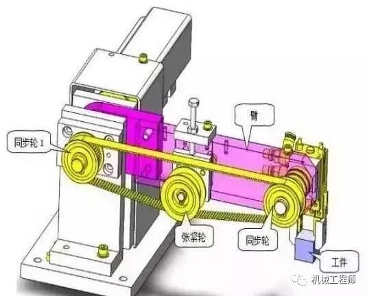

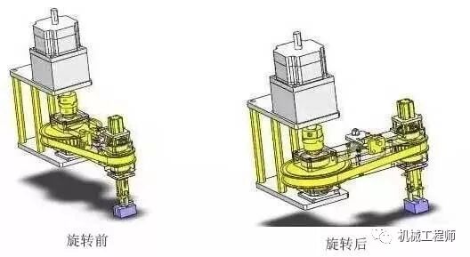

1、工件保持初始角度方向,不跟随手臂变化
【机械设计】一个非标设计常用案例分析很不错,值得分享!的图1
【机械设计】一个非标设计常用案例分析很不错,值得分享!的图2
同步轮1和同步轮比相同,同步轮1相对于固定座只有一个绕轴心旋转的自由度。
同步轮与工件通过转轴相连,工件与同步轮同步转动;图中涂红色部分的机构为可随马达旋转的臂。
已完全固定位于马达旋转中心的同步带轮1,臂旋转后仍不会移动,并缠绕皮带。工件侧同步轮向皮带旋转部分的相反侧转动,从而可以保证工件方向始终不变。

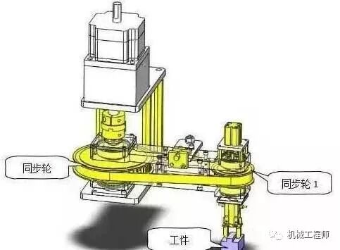

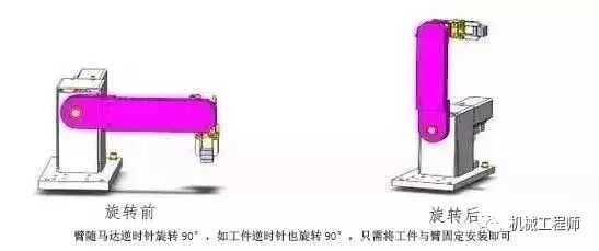

2、工件逆时针旋转90°

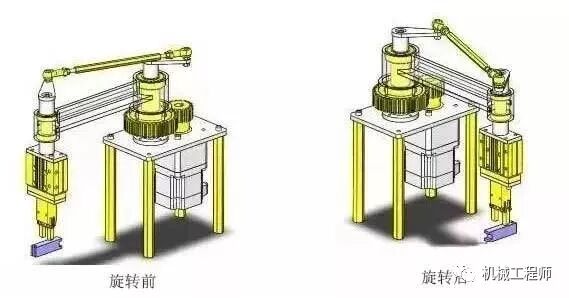

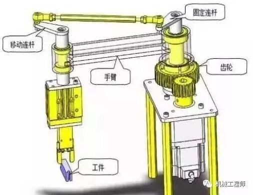

3、工件逆时针旋转180°
【机械设计】一个非标设计常用案例分析很不错,值得分享!的图4
如实现图中所示的旋转前与旋转后工件相对于原始角度逆时针旋转180°,使用同步轮和轴承即可实现如图
【机械设计】一个非标设计常用案例分析很不错,值得分享!的图5
固定连杆与移动连杆的长度比例为1:1,固定连杆与底座固定,保持不动。移动连杆通过轴承、手臂等零件与大齿轮相连,与大齿轮转动的角度相同,工件与移动连杆相连。
当手臂旋转90°时,工件随手臂旋转90°,移动连杆相对于固端旋转90°,工件相对于原始位置角度逆时针旋转180°。

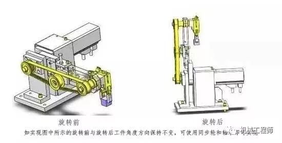

4、工件逆时针旋转270°(即顺时针旋转90°)
【机械设计】一个非标设计常用案例分析很不错,值得分享!的图6
【机械设计】一个非标设计常用案例分析很不错,值得分享!的图7
如实现图中所示的旋转前与旋转后工件相对于原始角度顺时针旋转90°,使用同步轮和轴承即可实现说明如图
