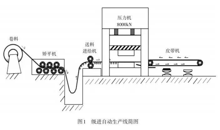

(1)概述:级进模冲压自动化生产线即使用级进模冲压的生产线,一般由开卷送料机、冲压机、级进模、自动下料线组成。实现从卷料开卷、料带较平、料带涂油、冲压成件、下线收集成品件的自动过程。
其中重要的部分:级进模,由多个工位组成,多则可达20 多个工位,各工位按顺序依次关联,完成不同的加工内容,一般依次为冲孔、修边、翻边、整形、落料工序等。在冲压机的一次行程中完成一系列的不同的加工内容。一次行程完成以后,由送料机按照一个固定的步距将料带向下料方向移动,这样在一个冲压机往复冲次中就可以同时完成多个工序加工,如图1 所示。
【专业知识】冲压生产线的自动化方式到底该如何选择??专业!的图2

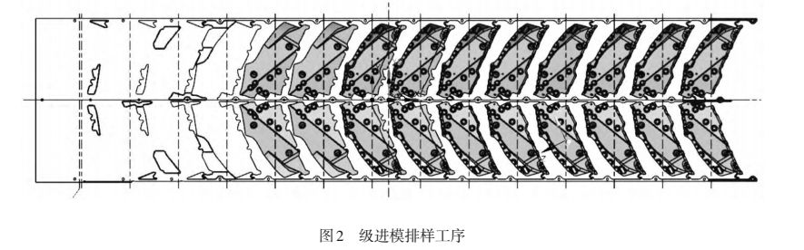

(2)特点:级进模冲压自动化生产线生产节拍较高,一般可达30次/min 以上。
a. 生产效率高。级进模是多任务工序冲模,在一副模具内,可以包括冲裁、弯曲成形以及拉伸等多种工序,具有很高的生产率。级进模排样工序,如图2所示。

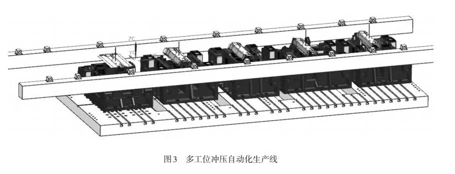

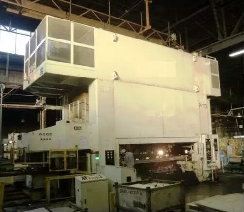

(1)概述:一台大吨位压机工作台上放置多个(一般为4~5 副模具)独立工位模具的生产线,利用拆垛手或开卷送料机上料,利用自动送料杆进行工序件传递,利用自动传送皮带收集下线产品,如图3所示。
【专业知识】冲压生产线的自动化方式到底该如何选择??专业!的图4
(2)特点
a.底料可以是卷料,也可以是料片,灵活性大,利于提高材料利用率。
b.使用自动杆送料,冲次低于级进模生产线,高于传统串联生产线,可实现较高的生产效率。
c.可添加上下料感应器、双料检测、夹手感应器、模内感应器等,对料片及生产中的制件进行位置及状态检测,安全性较高。
d.对各工位模具送料高度及冲压方向有较高要求,为保证送料的稳定,一般要保证各工序状态工序一致。

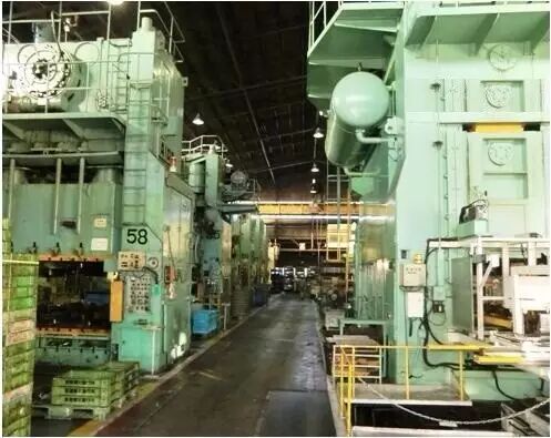

串联冲压自动化生产线

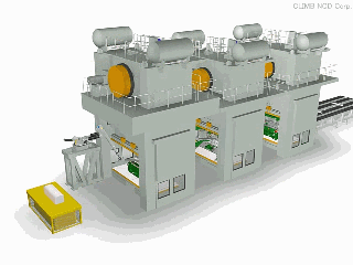

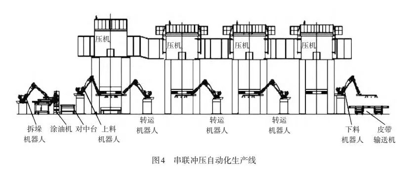

(1)概述:由多个压机依次排列,串联成一个自动化生产线。每台压机工作台上放置一副模具(即生产工艺的一道工序),由自动机械手臂或机器人完成上料、工序件的传递及下料装箱工作,如图 4所示。
【专业知识】冲压生产线的自动化方式到底该如何选择??专业!的图5
(2)特点。
a.适用范围广,可以应用到各种冲压件的生产,对冲压件大小、形状、板厚没有较高要求,可应用于大型覆盖件的生产,灵活性能大。
b.生产效率较低,由于使用机械手臂送料,节拍冲次无法较高,与级进生产线、多工位生产线相比,生产效率较低。
c.利于模具维修调试,由于各模具所属各压机,装夹独立,工作参数独立,各模具工序维修调试可独立进行,互不影响。
d.占用生产厂房面积大,一条传统串联生产线一般包括4~5台压机,占地面积大。

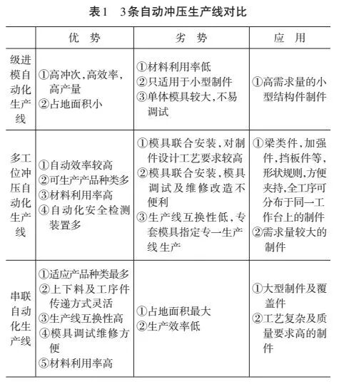

冲压自动化生产线的选择及应用
级进模冲压自动化生产线:针对其各工序分布于一条整体料带上的工艺特点及可达到的较高工艺冲次,可以应用于车身上小型零件的生产,并且可以满足很高的供给量。
多工位冲压自动化生产线:可应用在中型零件的快速生产,不易变形的梁类件,左右共模形状较复杂的对称件,以其自动杆上的夹手能夹持的产品均可应用于该自动线的生产。
串联冲压自动化生产线:因其各工序独立分布于各个压机,该生产线柔性最高,适用于生产工艺复杂的大型覆盖件,利于单个工序的调试及独立生产,方便对产品进行高要求的质量控制。
3条生产线特点对比如表1所示。
【专业知识】冲压生产线的自动化方式到底该如何选择??专业!的图6

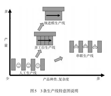

各冲压自动化生产线的选择可依据两个趋势方向:高产量和高柔性。数量需求大的制件,可以选择高效率、高产量的自动化生产线。若制件比较复杂,对生产工艺要求较高,可以选用柔性高的生产线。简单图示说明如图5所示。
【专业知识】冲压生产线的自动化方式到底该如何选择??专业!的图7
冲压自动化生产线凭借着各自的特点,被应用于各大汽车厂,为汽车行业的发展及汽车产量的迅猛增长提供着有力保障。对冲压自动化生产线的分析与了解,方便了冲压件生产方式的选择,充分利用各自自动线的优势,为汽车领域服务。

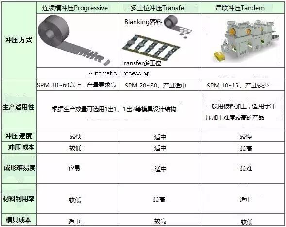

  • 连续(级进、顺送) Progressive
  • 多工位 Transfer
  • 串联(多机连线) Tandem
国外一般简写为:P.R.G /T.R.F/T.D.M
选用哪一种冲压自动化生产方式一般从以下几个因素综合考虑:
  • 材质 (材料硬度及是否需要用到卷材)
  • 材料厚度 (冲床规格以及对整平送料机的配套考虑)
  • 月生产数量(数量大的可用连续模、一般或较少的可选用多工位或串联方式)
  • 冲压产品形状难易度(根据产品设计模具选择对应冲压自动化方式)
其大体的应用差异如下表
【专业知识】冲压生产线的自动化方式到底该如何选择??专业!的图8

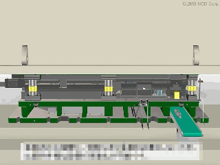

连续模自动化方式(Progressive )
连续模,指的是压力机在一次冲压行程中,采用带状冲压原材料,在一副模具上用几个不同的工位同时完成多道冲压工序的冷冲压冲模,模具每冲压完成一次,料带定距移动一次,至产品完成。

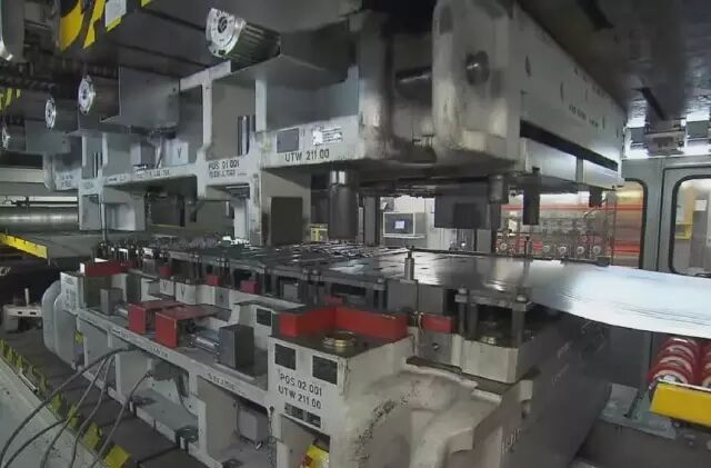

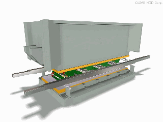

多工位自动化方式(Transfer)
多工位冲压方式就是把多道工序的模具安排在一台冲床上,利用冲床滑块的一次往复,使分别安装在机床上落料、冲孔、弯曲、拉伸、切边等多副模具同时动作,并且在一个往返周期中,由机械手将工件从上一个工位传送至下一个工位,从而得到一个完整制件的一种冲压工艺方式。可分为二次元及三次元机械手搬运方式。
【专业知识】冲压生产线的自动化方式到底该如何选择??专业!的图11

串联自动化方式(Tandem)
由多台冲床串联排开构成1整条冲压生产线,每台冲床的模具对应独立的成型工序,冲床之间的上下料由机器人来完成的一种冲压自动化方式。主要适应于产量要求较小,加工工序不多且相对独立,弹性生产能力较强的产品线。
