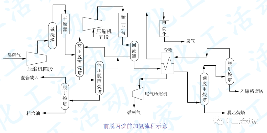

前脱丙烷前加氢工艺流程
脱丙烷塔采用双塔。高压脱丙烷塔设在裂解气压缩机四段和五段之间,位于裂解气碱洗及干燥之后。经过干燥后的物料进入高压脱丙烷塔,塔顶气相进入压缩机五段,后进入碳二加氢反应器,脱除乙炔和绝大部分丙炔和丙二烯(MAPD)后依次由预脱甲烷塔塔釜液、-1℃丙烯、脱甲烷塔釜液、-22℃丙烯冷却冷凝,再进入高压脱丙烷塔回流罐。回流罐分液后的大部分液相作为高压脱丙烷塔的回流,其余液相和气相分别进入冷分馏系统。高压脱丙烷塔塔釜物料进入低压脱丙烷塔,低压脱丙烷塔塔顶物流返回高压脱丙烷塔补充回流,塔釜物料进入脱丁烷塔。

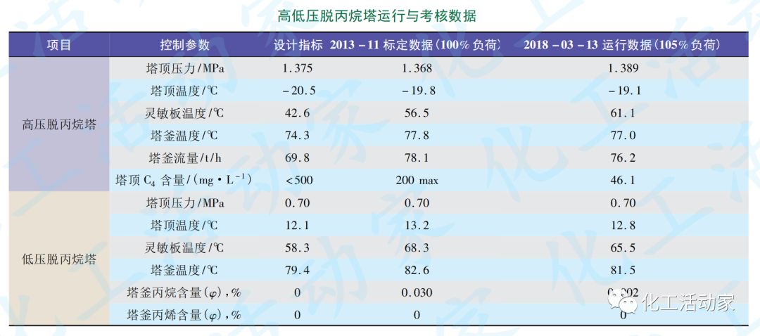

高低压脱丙烷塔运行情况分析
2013年11月,乙烯装置进行了考核标定,高低压脱丙烷塔考核标定数据及日常运行数据如下。
中韩石化│乙烯装置前脱丙烷前加氢流程运行状况分析及优化措施的图2
可以看出:双塔运行参数与设计值相差较小,且实际运行过程中高压脱丙烷塔冷凝器满足设计要求,可以保持回流温度在设计值,保证了该塔分离效果,满足乙烯装置高负荷运行工况。在标定及生产运行期间,由于原料因素进料中重组分较设计值偏高,塔釜出料均比设计值高出7~10t/h,釜温较设计值高2~4℃。

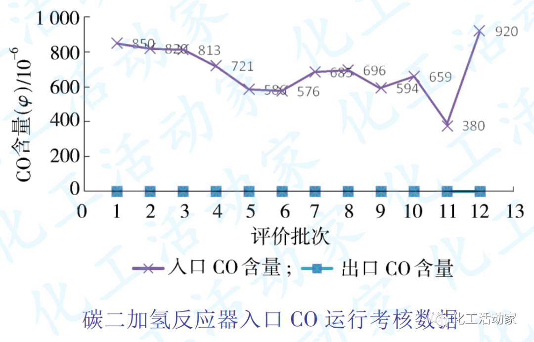

①催化剂活性高,抗CO波动能力强
在2个运行周期内,裂解气中CO含量变化较大,CO含量(体积分数)在380×10-6~920×10-6波动,但三段出口乙炔含量(体积分数)始终小于0.1×10-6,说明其加氢活性高,抗CO波动能力强。

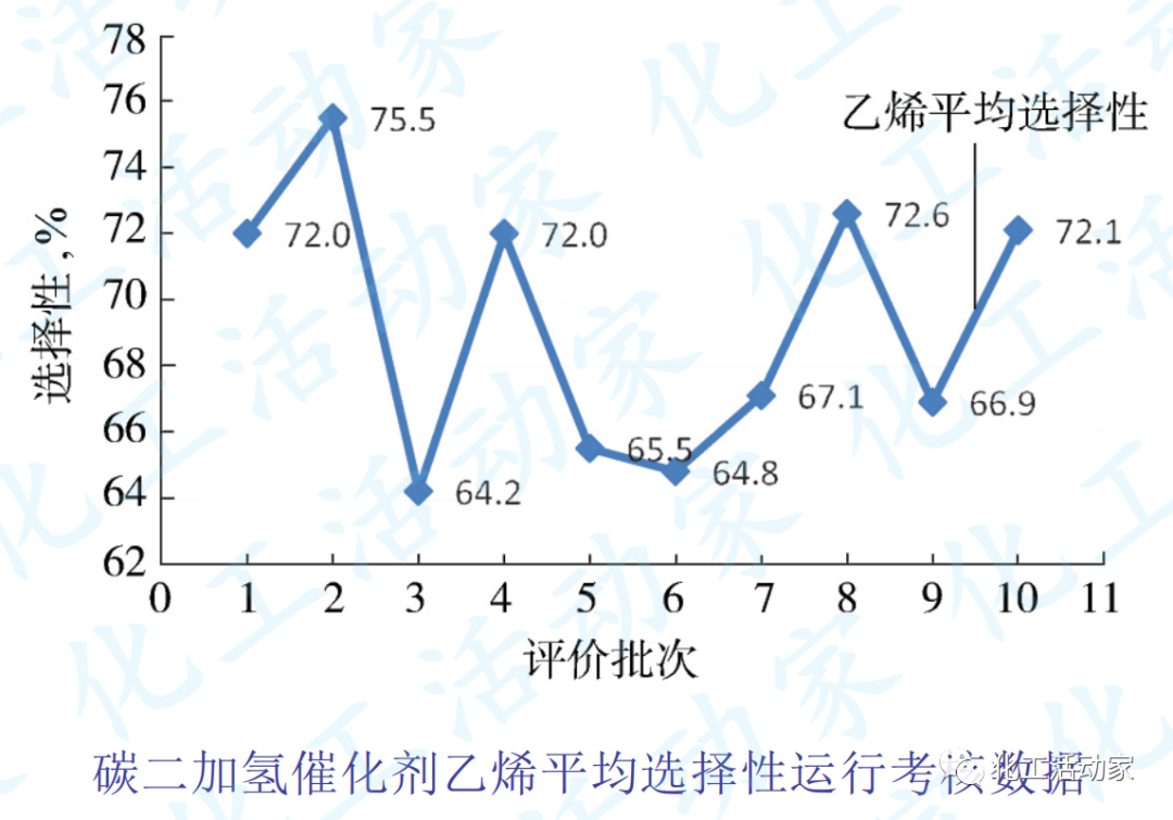

②乙烯选择性高
下图为碳二加氢催化剂乙烯平均选择性运行考核数据。
中韩石化│乙烯装置前脱丙烷前加氢流程运行状况分析及优化措施的图4
在2个运行周期内,乙烯选择性始终保持在60%~85%。可以看出:从各次考核的数据来看,BC-H-21B的选择性的稳定性好,根据裂解原料的不同,其选择性有所差别,但未出现明显的选择性衰减现象,整个运行周期内的乙烯平均选择性达到69.3%,这表明该碳二前加氢系统具有良好的乙烯增长。

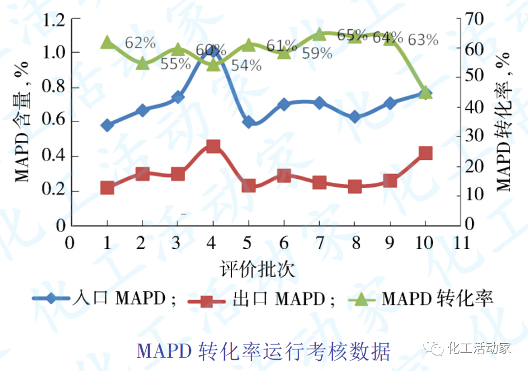

③MAPD转化率
中韩石化│乙烯装置前脱丙烷前加氢流程运行状况分析及优化措施的图5
从10次考核的平均数据来看,入口MAPD含量(体积分数)波动幅度较大,从0.45%~1.01%,平均含量在0.71%,高于其它国内前脱丙烷前加氢流程的裂解装置,出口MAPD含量平均控制在0.3%以下。第1周期(前9次考核数据)MAPD平均转化率达到60.0%,第2周期(第10次考核数据)MAPD转化率为45%,由于数据考核在反应器初期运行阶段,各段反应温度都控制较低,随着运行时间的延长,反应温度逐步升高MAPD转化率也会提升。

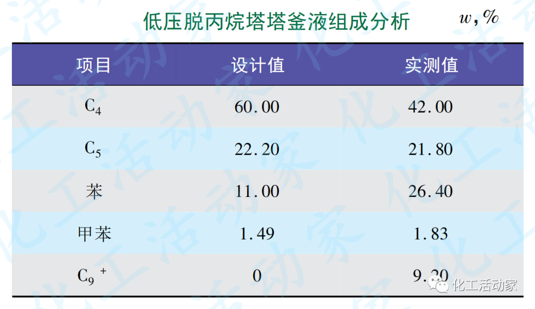

低压脱丙烷塔再沸器结垢
2018年乙烯装置低压脱丙烷塔再沸器发生聚合堵塞,导致换热器报废更换。造成换热器聚合结垢的主要原因分析如下:
1)再沸器管程为盘油加热,壳程为含有大量不饱和碳四及碳五等物料,换热器型式采用卧式换热器,死角较多,工艺侧聚合物容易在壳程内累积。
2)塔釜温度较设计值偏高。
中韩石化│乙烯装置前脱丙烷前加氢流程运行状况分析及优化措施的图6
上表可看出:低压塔进料实际组成较设计值偏重,导致塔釜温度需保持在81℃以上才可保证塔釜碳三不超标。
3)阻聚剂注入管道为碳钢材质,容易堵塞导致阻聚剂注入不畅。
