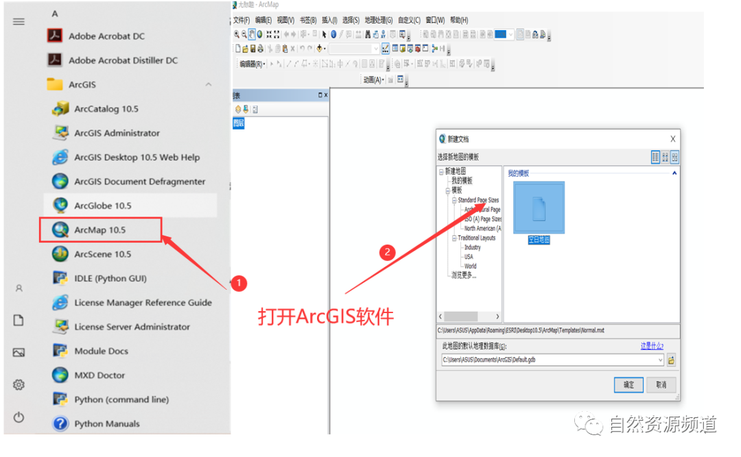

1.打开ArcGIS——ArcMap软件。

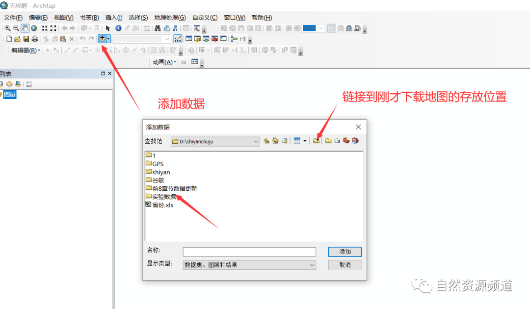

2.打开刚才下载的地图
步骤:(1)添加数据-------(2)找到刚才下载地图的存放位置,加载进来。

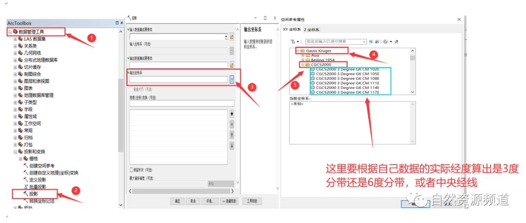

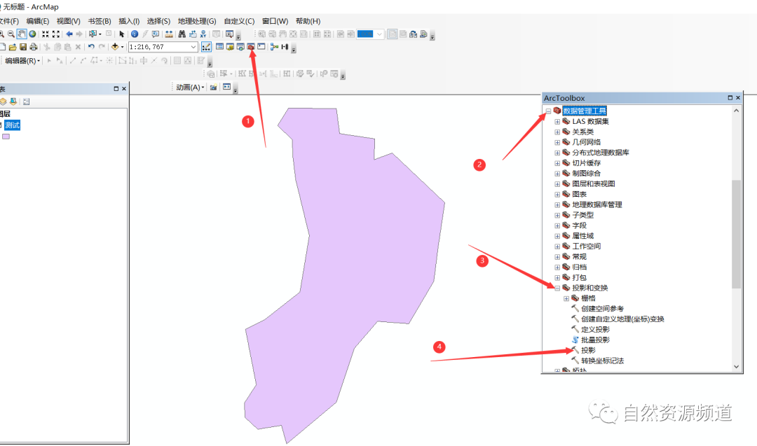

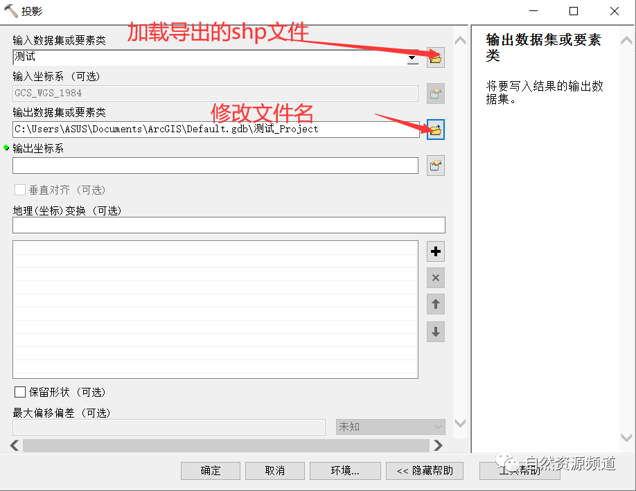

3.ArcToolbox————数据管理工具————投影和变化————投影
ArcGIS之经纬度坐标系转CGCS2000坐标系步骤的图3

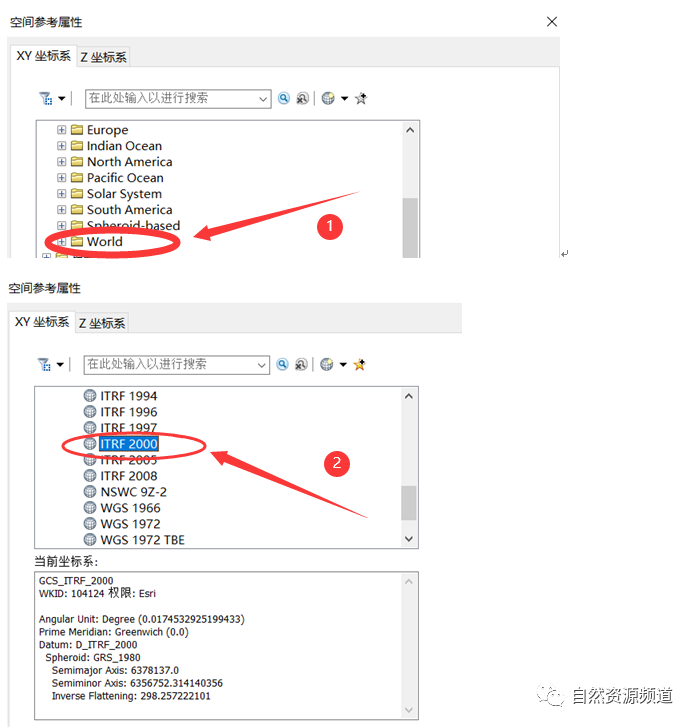

4.WGS84坐标转换为地理坐标系world-ITRF2000
步骤:
ArcGIS之经纬度坐标系转CGCS2000坐标系步骤的图4
ArcGIS之经纬度坐标系转CGCS2000坐标系步骤的图5
ArcGIS之经纬度坐标系转CGCS2000坐标系步骤的图6

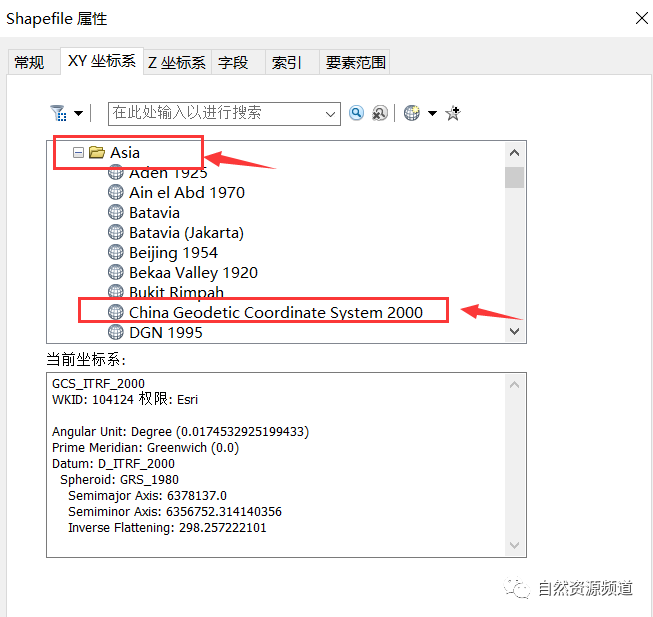

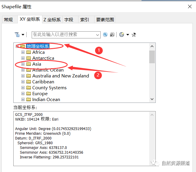

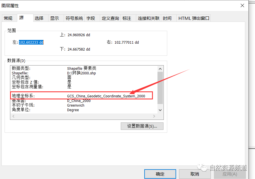

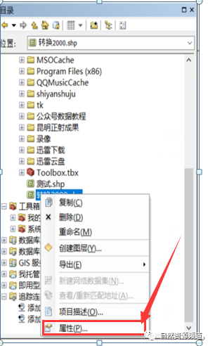

5.打开目录文件夹,找到上一步中已经成ITRF2000坐标系的shp文件,单击右键-属性,将图层坐标重新定义成GCGS2000地理坐标系
步骤演示:
ArcGIS之经纬度坐标系转CGCS2000坐标系步骤的图7
ArcGIS之经纬度坐标系转CGCS2000坐标系步骤的图8
ArcGIS之经纬度坐标系转CGCS2000坐标系步骤的图9
ArcGIS之经纬度坐标系转CGCS2000坐标系步骤的图10
ArcGIS之经纬度坐标系转CGCS2000坐标系步骤的图11
(现在已经是CGCS2000)
6.重新打开arcmap,重新打开已经重新定义坐标系的shp文件,arctoolbox-数据管理工具-投影和变换--投影
ArcGIS之经纬度坐标系转CGCS2000坐标系步骤的图12
ArcGIS之经纬度坐标系转CGCS2000坐标系步骤的图13

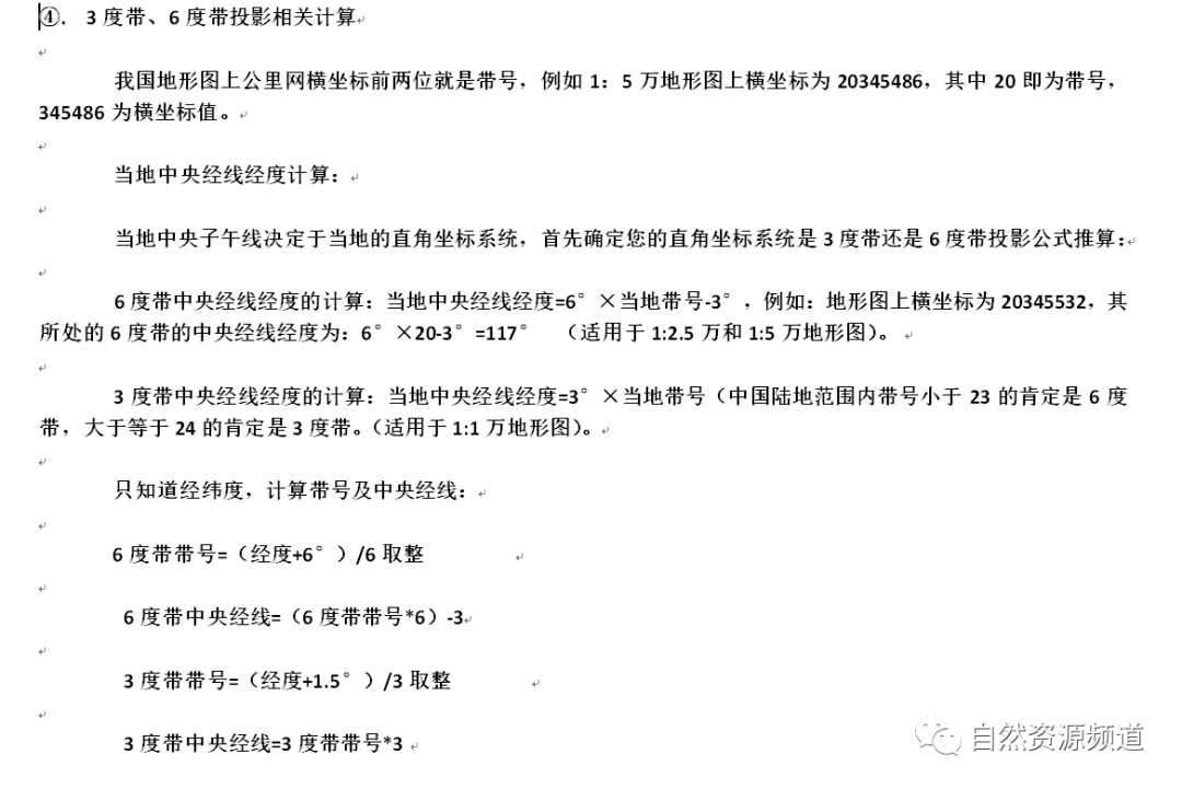

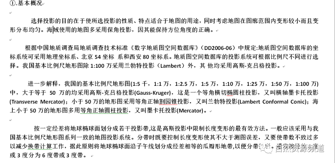

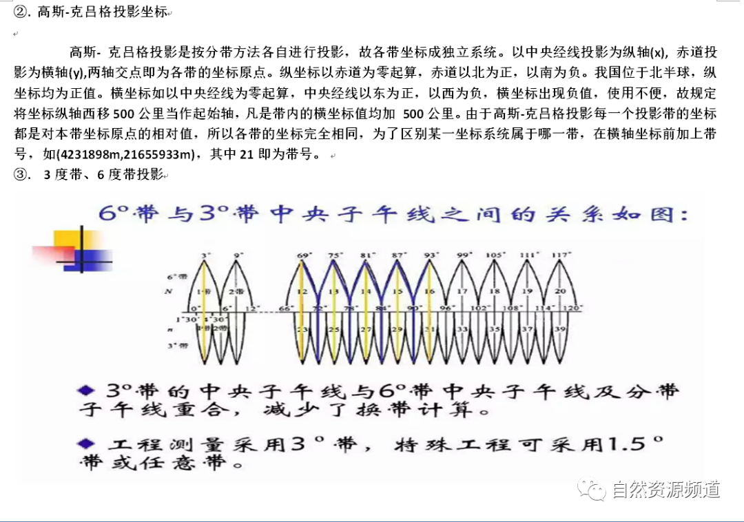

知识科普
ArcGIS之经纬度坐标系转CGCS2000坐标系步骤的图14
ArcGIS之经纬度坐标系转CGCS2000坐标系步骤的图15
ArcGIS之经纬度坐标系转CGCS2000坐标系步骤的图16

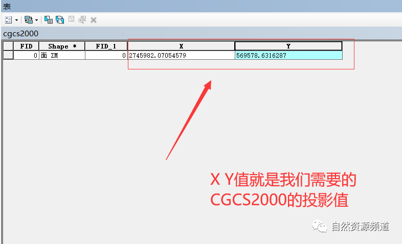

7.上一步将GCGS2000地理坐标系转换为GCGS2000投影坐标系后,打开上一步转换成投影坐标系后的shp文件,单击图层,右键属性,常规里,将十进制单位改成米。
再右键单击shp图层,打开属性表,添加字段,添加x,y坐标字段

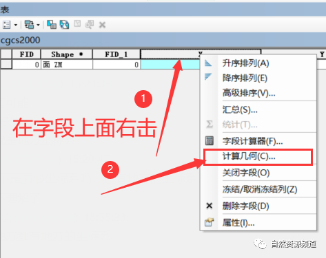

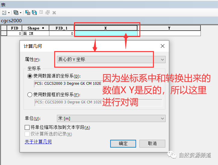

8.在新建的x、y字段上面右击,计算几何
ArcGIS之经纬度坐标系转CGCS2000坐标系步骤的图18
ArcGIS之经纬度坐标系转CGCS2000坐标系步骤的图19
ArcGIS之经纬度坐标系转CGCS2000坐标系步骤的图20
这里需要注意一个事项,如果带带号,那么计算出来的y(对应经度)是8位,如果不带带号,对应的y(对应经度)是6位;x(对应纬度)是7位,不变。
