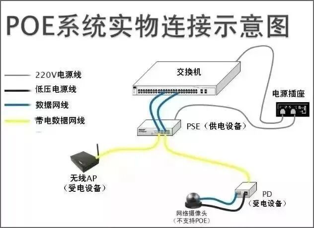

POE(PowerOverEthernet)指的是在现有的以太网Cat.5布线基础架构不作任何改动的情况下,在为一poe供电些基于IP的终端(如IP电话机、无线局域网接入点AP、网络摄像机等)传输数据信号的同时,还能为此类设备提供直流供电的技术。POE也被称为基于局域网的供电系统(POL,PoweroverLAN)或有源以太网(ActiveEthernet),有时也被简称为以太网供电,这是利用现存标准以太网传输电缆的同时传送数据和电功率的最新标准规范,并保持了与现存以太网系统和用户的兼容性。
弱电人必知的POE交换机技术知识汇总的图1
POE的两种供电方案——POE标准为使用以太网的传输电缆输送直流电到POE兼容的设备定义了两种方法:
一种称作“中间跨接法”(Mid-Span),使用以太网电缆中没有被使用的空闲线对来传输直流电(即1236线序走数据,4578线序走电力),相应的EndpointPSE支持POE功能的以太网交换机、路由器、集线器或其他网络交换设备。
另一种方法是“末端跨接法”(End-Span),是在传输数据所用的芯线上同时传输直流电,其输电采用与以太网数据信号不同的频率(即1236线序同时走数据和电力)。MidspanPSE是一个专门的电源管理设备,通常和交换机放在一起。它对应每个端口有两个RJ45插孔,一个用短线连接至交换机,另一个连接远端设备。可以预见,End-Span会迅速得到推广,这是由于以太网数据与输电采用公用线对,因而省去了需要设置独立输电的专用线,这对于仅有8芯的电缆和相配套的标准RJ-45插座意义特别重大。

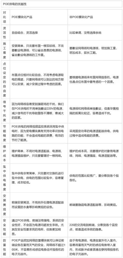

使用以太网供电的优势
1.POE只需要安装和支持一条电缆,简单而且节省空间,并且设备可随意移动。(简单,方便)
2.节约成本。许多带电设备,例如视频监视摄像机等,都需要安装在难以部署AC电源的地方,POE使其不再需要昂贵电源和安装电源所耗费的时间,节省了费用和时间。
3.像数据传输一样,POE可以通过使用简单网管协议(SNMP)来监督和控制该设备。
4.POE供电端设备只会为需要供电的设备供电,只有连接了需要供电的设备,以太网电缆才会有电压存在,因而消除了线路上漏电的风险。(安全性)
5.一个单一的UPS就可以提供相关所有设备在断电时的供电。(集中供电)
6.用户可以自动、安全地在网络上混用原有设备和POE设备,这些设备能够与现有以太网电缆共存。
7.使网络设备便于管理。因为当远端设备与网络相连后,才能够远程控制、重配或重设。
8.在无线局域网中,POE可以简化射频测试任务,接入点能够被轻松地移动和接入。
9.减少电力线的物料成本和人工布线成本。
10.减少后期的维护和维修成本。
弱电人必知的POE交换机技术知识汇总的图3

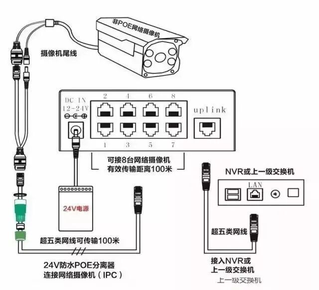

首先确定受电设备是否支持POE供电
不是所有的设备都支持POE供电的,曾经就接到过一起这样的售后,一个客户说他的监控摄像头在没接电源的情况下通过网线接在我们的8口POE上灯不亮,摄像头也不工作。接了摄像头电源后就一切正常。听到客户反映的情况,我首先就让客户查下他的摄像头是否支持POE供电,果不其然,他的设备不支持POE供电。
检查受电设备的功率是否超出了POE交换机端口供电的最大功率
POE交换机的端口供电功率有两种,一种是15.4W,一种是30W。如果用的是15.4W的POE交换机,受电设备的功率却大于15.4W,就会出现供电不稳,或者供不了电的。

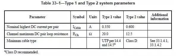

首先我们先来看下表IEEE802.af和IEEE802.3at标准中对Cat5e网线要求:
弱电人必知的POE交换机技术知识汇总的图5
说明:Type 1 value和Type 2 value 分别指IEEE802.3af和IEEE802.3at的要求。
从表中可以看出:100米cat5e网线的等效阻抗IEEE802.3at须小于12.5欧姆,而IEEE802.3af则需小于20欧姆。
结论一:PoE供电距离与网线是息息相关的,网线的阻抗越低传输距离越远,一切抛开网线谈PoE供电距离都是耍流氓!要想供电足够远,网线首先要买正品。

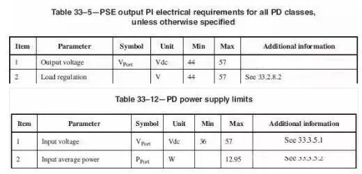

IEEE 802.3af/at标准对PoE供电电压要求
PoE输出电压范围44-57V,PD受电电压范围36-57V,802.3af/at标准;参考如下:
弱电人必知的POE交换机技术知识汇总的图6
结论二:PoE供电距离要求远,输出的电压就必须高。
总结:要想PoE供电距离够远,网线必须符合标准,PoE供电产品的输出电压在标准之内(44-57V)尽量高。
例如:巨烽光电PoE产品采用输出电压是55V, 在符合标准的Cat5e 200米网线等效阻抗为25欧姆,AF标准电流是300mA,U=0.3*25=7.5V, 55V(PoE输出)-7.5V(衰减电压)=47.5V(200米网线负载端电压),根据P=UI, 最终得出200米网线负载端功率P=负载端电压U*AF标准电流I=47V*0.3A= 14.1W,足够q机或无线AP工作了。

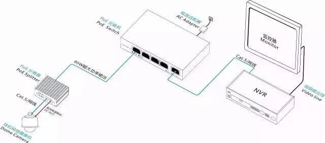

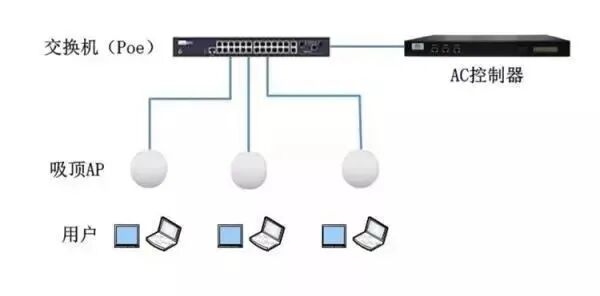

PoE交换机可以部署在汇聚交换机和无线AP之间,或者PON网络中ONU和无线AP之间的位置。通过选择8口、16口、24口不同端口密度的PoE交换机,可以部署在不同用户密度的热点区域。其中汇聚交换机+PoE交换机的组网模式非常适合部署在用户密集的区域,目前在高校的WLAN项目建设中,多采用此方式。PoE交换机解决方案应用范围广、部署数量大,是目前很多工程商的主流选择。被广泛运用在无线AP和网络摄像机组网中,方案采用AP+AC的方式便于集中管理,并使用PoE供电节省人力成本。
