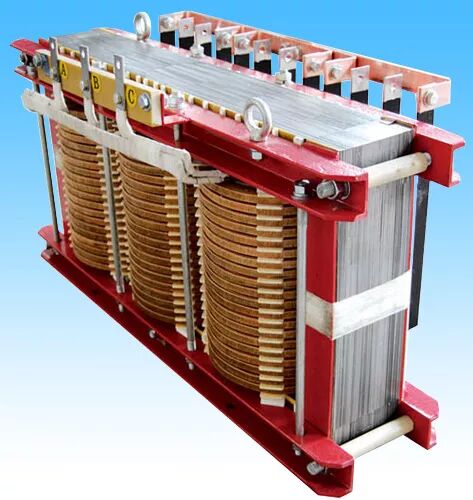

1.铁芯
铁芯是变压器的磁路部分;为了降低铁芯在交变磁通作用下的磁滞和涡流损耗,铁芯采用厚度为0.35mm或更薄的优质硅钢片叠成。目前厂泛采用导磁系数高的冷轧晶粒取代硅钢片,以缩小体积和重量,也可节约导线和降低导线电阻所引起的发热损耗。
铁芯包括铁芯柱和铁轭两部分。铁芯柱上套绕组,铁轭将铁芯柱连接起来,使之形成闭合磁路。按照绕组在铁芯中的布置方式,变压器又分为铁芯式和铁壳式(或简称芯式和壳式)两种。
单相二铁芯柱。此类变压器有两个铁芯柱,用上、下两个铁轭将铁芯柱连接起来,构成闭合磁路。两个铁芯柱上都套有高压绕组和低压绕组。通常,将低压绕组放在内侧,即靠近铁芯,而把高压绕组放在外侧,这样易于符合绝缘等级要求。
铁芯式三相变压器有三相三铁芯柱式和三相五铁芯柱式两种结构。三相五铁芯柱式(或称三相五柱式)也称三相三铁芯柱旁轭式,它是在三相三铁芯柱(或称三相三柱式)外侧加两个旁轭(没有绕组的铁芯)而构成,但其上、下铁轭的截面和高度比普通三相三柱式的小。从而降低了整个变压器的高度。
三相三铁芯柱,它是将三相的三个绕组分别放在三个铁芯柱上,三个铁芯柱也由上、 下两个铁轭将芯柱连接起来,构成闭合磁路。绕组的布置方式同单相变压器一样。三相五铁芯柱,它与三相铁芯相比较,在铁芯柱的左右两侧多了两个分支铁芯柱, 成为旁扼。各电压级的绕组分别按相套在中间三个铁芯柱上,而旁轭没有绕组,这样就构成了三相五铁芯柱变压器。
由于三相五柱式铁芯各相磁通可经旁轭而闭合,故三相磁路可看作是彼此独立的,而不像普通三相三柱式变压器各相磁路互相关联。因此当有不对称负载时,各相零序电流产生的零序磁通可经旁轭而闭合,故其零序励磁阻抗与对称运行时励磁阻抗(正序)相等。
中、小容量的三相变压器都采用三相三柱式。大容量三相变压器.常受运输高度限制,多采用三相五柱式。
铁壳式单相变压器,具有一个中心铁芯柱和两个分支铁芯柱(也称旁轭),中心铁芯柱的宽度为两个分支铁芯柱宽度之和。全部绕组放在中心铁芯柱上,两个分支铁芯柱好像“外壳”似的围绕在绕组的外侧,因而有壳式变压器之称。有时亦称其为单相三柱式变压器。
铁壳式三相变压器,其铁芯可以看作由三个独立的单相壳式变压器并排放在一起而构成。
芯式变压器结构比较简单,高压绕组与铁芯的距离较远,绝缘容易处理。壳式变压器的结构比较坚固,制造工艺比较复杂,高压绕组与铁芯柱的距离较近,绝缘处理较困难。壳式结构易于加强对绕组的机械支撑,使其能承受较大的电磁力,特别适用于通过大电流的变压器。壳式结构也用于大容量电力变压器。
在大容量变压器中,为了使铁芯损耗发出的热量能被绝缘油在循环时充分地带走,从而达到良好的冷却效果,通常在铁芯中设有冷却油道。冷却油道的方向可以做成与硅钢片的平面平行或垂直。

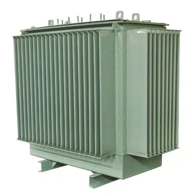

3.油箱
油浸式变压器的器身(绕组及铁芯)都装在充满变压器油的油箱中,油箱用钢板焊成。中、小型变压器的油箱由箱壳和箱盖组成,变压器的器身就放在箱壳内,将箱盖打开就可吊出器身进行捡修。大、中型变压器,由于器身庞大和笨重,起吊器身不便,都做成箱壳可吊起的结构。这种箱壳好一只钟罩,当器身要检修时,吊去较轻的箱壳,即上节油箱,器身便全部暴露出来了。
大容量变压器的油箱广泛采用全封闭结构,即主油箱与油箱顶部钢板之间或上节油箱与下节油箱之间都采用焊接焊死,不使用密封垫,以防止密封不牢靠。为便于检修,在适当部位开有入孔门或手孔门。

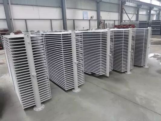

7.散热器(又称为冷却器、散热翅)
散热器形式有瓦楞形、扇形、圆形、排管等,散热面积越大,散热的效果就越好。当变压器上层油温与下部油温产生温差时,通过散热器形成油的对流,经散热器冷却后流回油箱,起到降低变压器温度的作用。为提高变压器的冷却效果,可采用风冷、强迫风冷和强油水冷等措施。

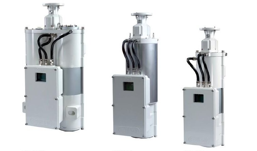

9.分接开关(又称切换器)
分接开关是调整变压比的装置。双绕组变压器的一次绕组及三绕组变压器的一、二次绕组一般有3个、5个、7个或19个分头位置。分接头的中间分头为额定电压的位置。3个分接头的相邻分头电压相差5%,多个分头的相邻分头电压相差2.5%或1.25%。操作部分装于变压器顶部,经传动杆伸人变压器的油箱。根据系统运行的需要,按照指示的标记,来选择分接头的位置。
变压器的调压装置分为无载调压和有载调压两种方式。无载分接开关,是在不带电情况下切换,其结构筒单。有载分接开关,是在不停电情况下切换,为了在切换过程中不致造成两切换抽头间线匝短路,必须接人一个过渡电路,通常利用一个电阻或电抗跨接在切换器的两抽头之间作为过渡。因此,有载分接开关包括过渡电路.结构较复杂.但其切换分接头可在带负荷下进行,故在电力系统中被广泛采用。

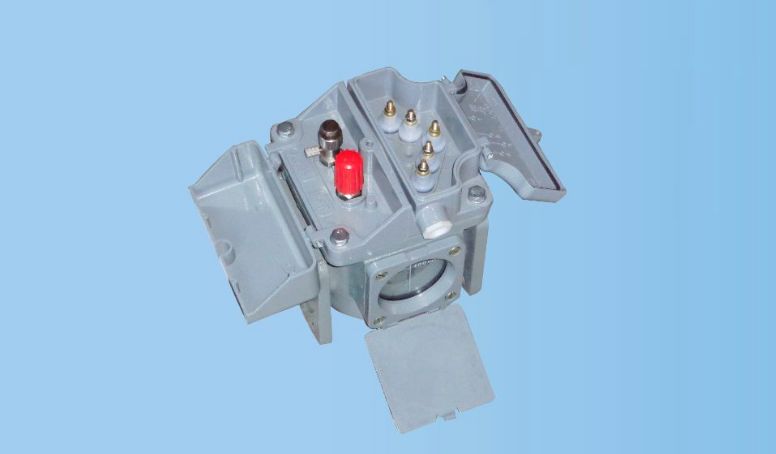

10.气体继电器(又称瓦斯继电器)
气体继电器是变压器的主要保护设施,它可以反映变压器内部的各种故障及异常运行情况,如油位下降、绝缘击穿、铁芯、绕组等受潮、发热或放电故障等,且功作灵敏迅速,结构连线简单,维护检修方便。
气体继电器装设于变压器油箱与油枕之间的连管上,继电器上的箭头方向应指向油枕,并要求有1%—1.5%的安装坡度,以保证变压器内部故障时所产生的气体能顺利地流向气体继电器。
气体继电器按保护对象分为用于变压器本体保护和用于有载调压变压器闸箱保护两种类型。
目前QJ1——80型挡板式气体继电器常用于变压器本体保护。当变压器内部出现轻微故障时,则因油分解而产生的气体聚积于继电器上部,当气体总量达到250~300cm3时,继电器内轻瓦斯触点接通发出报警信号。如果变压器内部故障严重,则出现强烈的油气流,冲动继电器内挡板,使重瓦斯触点闭合,接通开关跳闸电路,切断变压器电源。
QJ1——一50型挡板式气体继电器常用于有载分接开关闸箱(附加油箱)保护。该闸箱与主油箱不连通,内装有载调压开关。气体继电器若具有一对触点时,直接作用于跳闸。若具有两对触点时,则是轻、重瓦斯各用一对,分别作用于报警和跳闸。
浮子式气体继电器制造厂已停止生产。
除了挡板式瓦斯继电器外,某些大型发电厂主变压器上还装有一种名为皮托管式瓦斯继电器,其构造原理与一般的瓦斯继电器不同,它能防止由于地震而引起的误动作。其特点是,反应重瓦斯动作的是利用皮托管”原理,即测量油流的动压和静压,将动压和静压引到一个膜盒的两侧,当压力差达到整定值时,膜盒变形,带动微动开关,发出跳闸脉冲。因此,它反应流速,不反应振动。而反应轻瓦斯部分的原理及结构,则与一般瓦斯继电器相同。
《电力变压器运行规程》DL/T572—1995规定,安装在地震裂度为七级及以上的地区的变压器,应装用防震型气体继电器。
