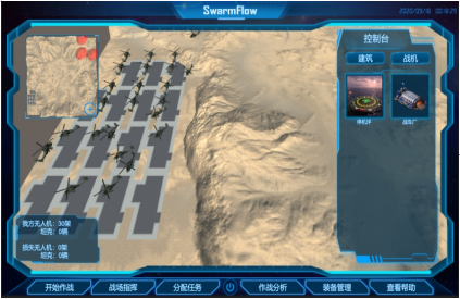

近年来关于智能体仿真实验环境也在不断涌现,如OpenAI Gym[104]、MuJoCo[105]、rllab[116]、DeepMind Lab[107]、TORCS[108]等。继单智能体行为决策的AlphaGo[109]之后,业界开始关注多智能体协同对抗策略游戏,最为知名的是DeepMind和Blizzard合作开发的星际争霸II(StarCraft II)游戏平台,称为PySC2[110]。还有一些结合领域的群体智能仿真实验平台,如宾夕法尼亚大学2018年9月公布的OpenUAV无人机集群仿真测试与实验平台,是全球第一个用于教学和测试的无人集群系统仿真实验平台。苏黎世大学机器人和识别研究组发布了一款模块化的虚拟现实无人机仿真环境Flightmare,其中包含大型的多模块仿真传感器套装,用以仿真实际的物理效果[111]。总得来说,多智能体系统实验目前几乎都是在游戏平台验证其协同算法的有效性,极少有针对特定领域的仿真实验。为此,陆军工程大学控制技术与智能系统实验室于2019年开发完成智能无人集群系统协同对抗仿真实验平台(SwarmFlow),如图1所示,是一款结合智能陆战场景应用的群体智能模拟器,利用场景和算法分离机制,可支持各类群体智能算法和集群通信测试,实现模拟仿真和无人装备实体孪生控制。
无人集群系统自主协同技术综述的图4
图1 SwarmFlow仿真实验平台
Fig.1 SwarmFlow Virtual Platform
