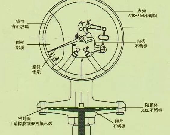

压力表的选型介绍的图1

  4).对于测量粘度大,易结晶、腐蚀性大、温度较高的液体、气体或有固体浮游物的介质压力测量,选用 隔膜式压力表
